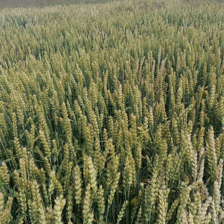

Mi odradzano paski Continental. Zazwyczaj bazuję na Gates/Optibelt i nie narzekam. @alfa Tutaj pszenica wygląda super. Postaram się wstawić zdjęcie, jak to u mnie wygląda.
