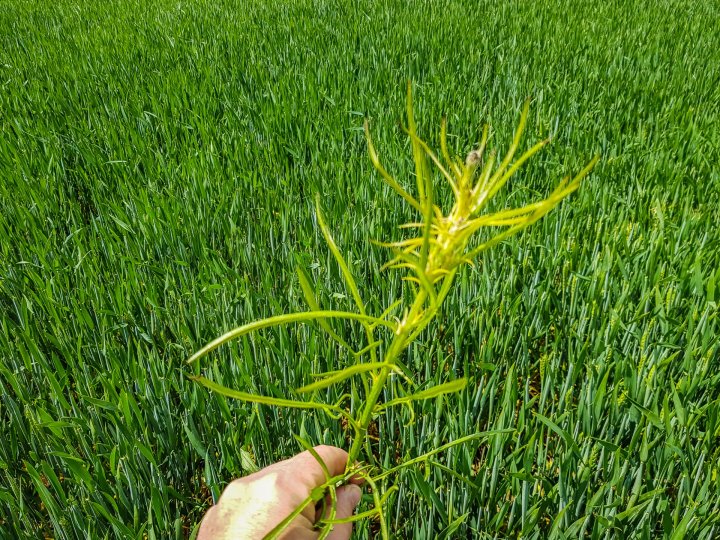

Bardzo dobre myślenie, też tak uważam ,dlatego poprawiłem dzisiaj 5ha jęczmienia, chaber jednak odbił po opadach.

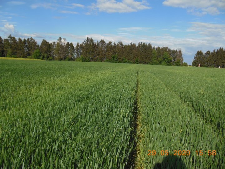

Nie mam aktualnego zdjęcia a tylko poniższe pszenicy ozimej po czterokrotnej tylko wizycie opryskiwacza od siewu w czym i tak jeden raz tylko dlatego że trzeba było umyć opryskiwacz po herbicydach to siarczan magnezu i jakieś mikro dostała. Raz fungicyd (nie licząc zaprawy nasiennej) i to stosunkowo niedawno na tuż przed tymi deszczami i może jeszcze raz dostanie może nie po kwitnieniu bo za gęsto nam wyszła mimo że jesienią była nawet nieco za rzadka ale istotą jest gleba czyli stanowisko i na fotce jest data kiedy wyglądała tak
ACtC-3fxDCtBaAMngb6VsV6kqejifv4Skxce9tZN
to jaśniejsze po lewej i przez środek kadru to miedza, znaczy bruzda zamiast
a zaraz podrzucę linka do bliskiego ujęcia w lepszej jakości której nie gwarantuje ani af ani zdjęcia google
https://drive.google.com/file/d/1S_BV1R_aAmYlzLG_8z_kG4_nuEZSGHv-/view?usp=sharing
oczywiście to nie jest ta co w poprzednim poscie wspomniałem ta też jest po fasoli ale i inna odmiana nie wiem jaka, inne pole i inny właściciel :)
to akurat pole niesie duży potencjał i być może jeszcze po kwitnieniu jakiś azot pójdzie bodaj w saletrze bo jest tak gęsta że może nie dożywić ziarna ale to będzie zależało na ile wody lato nie poskąpi bo susza jest gęstych zbóż najgorszym wrogiem a ta jest bardzo gęsta. Nikt nie ma tu ambicji rekordowych plonów bić a tylko optymalnie i bez przesadnych kosztów a zwłaszcza zawracania sobie ... jeżdżeniem po polu co tydzień z opryskiwaczem.
i jeszcze ciekawostka to w tej nie było nic ani jesienią ani wiosną oprocz Huzara wiosną na miotłę a miotły nie ma bo fasolowe opryski trzymały jeszcze po zbiorze fasoli i dopiero na wiosnę pojawiły się siewki pojedynczych chwastów wrażliwych na te środki ale już nie będę się rozpisywał nad szczegółami.

Nawet 0,5l na ha Axialu wystarczy na miotłę. Sprawdzone osobiście.
no spoko, a co z kłoszeniem bo o tym chyba była mowa na początku,?? czy axial bezpieczny?
Bo kolega ma problem z miotłą a pszenica się kłosi i raczej mu odradzałem środki i proponowałem sprawdzić próg szkodliwości, czy aby na pewno warto ryzykować.
A tu niektórzy piszą, że można - to się zaciekawiłem. Niestety właśnie Axial mu puścił miotłę i coś tam jeszcze z dwuliściennych, ale pryskał jak zimno było, więc raczej nie ma pretensji do środka tylko swojej sraczki.
Aha, znafcy proponowali mu Lontrel, ale w tym temacie nie mam nic do powiedzenia.
