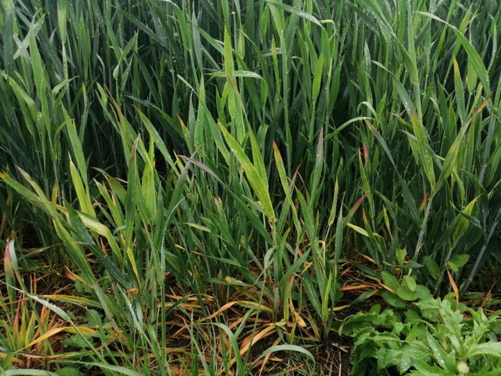

Rdza to nie jest napewno, jedyne z objawów co pasuje do tego patogenu to gniazdowe występowanie ale wygląd rdzy jest zupełnie inny. Miałem doradce jakieś 15 dni temu jak się to zaczynało i nie wiedział co to jest, nie wyglądało mu to na grzyba. Karłowatości nigdy u nas nie było, z resztą myślałem że jest to choroba wieku "dziecięcego" czyli wystepuje na małych roślinach jesienią a nie na liściu flagowym.
Nie jest to też efekt pryskania na grzyba w niskiej temperaturze bo na pierwszych wcześnie sianych pszenicach pojawiło się to przed opryskami.
Edytowane przez rocco0987
Mógłby to być efekt mocnego przymrozku na odmianie o niskiej mrozoodporności, z tym że wybarwienia na czerwono średnio tu pasują. Po przymrozkach po prostu żółknie od końcówki i obumiera. Niedobory fosforu też zaczynają sie od starszych liści.
No właśnie ciężko jednoznacznie stwierdzić na 100 % co to jest. Po liściach jakby karłowatość ale rośliny duże nawet. Karłowatość powinna występować placami a tu na poszczególnych roślinach na całym polu rozrzucona. Kłos w środku jest normalny tylko czy później naleje w niego czy tylko uschnue jak flagowy będzie zajęty. A miało byc z tego pola na zasiew a teraz d*pa. Dalej trzeba będzie kwalifikant się zaopatrzyć tylko że chyba już nie będzie dopłat do materiału siewnego na zboża.
Karłowatość i mi się trafiła w pszenicy w tamtym roku, właśnie placami i nie na całym polu. Wydaje mi się, że to mszyce z jeczmienia mogły przenieść, chyba, że jakieś przetrwalniki w glebie ale jęczmienia ozimego nigdy akurat na tym polu nie było.
karłowatość to to nie jest... U mnie wystąpiły fioletowe przebarwienia na flagówce w Spirelli więc wykluczam też choroby od niezaprawiania ziarna (Ostroga niezaprawiana i czegoś takiego nie ma, Wilejka też). Od oprysku możliwe ale jak na grzyba pryskałem było ciepło i brak przymrozków w t2/t3. Co najwyżej substancja czynna w postaci tebukonazolu i prochlorazu. T1 nie pryskałem bo poszło T0 na jesieni (jak wszędzie). Może od herbicydu (tribenuron i fluroksypyr na wiosnę bo wykluczam diflefunikan na jesieni), może skracanie ale to poszło wcześnie (0,2l) i raczej nie miało znaczenia, co najwyżej druga dawka ale ona była mikroskopijna w granicach 0,1l Cuadro (Moddusa). Wykluczam też odżywki jakiekolwiek (magnez, mocznik, dr Green). Zostaje mi tylko podatność odmiany na tegoroczne warunki (susza, ale i ona nie powinna mieć znaczenia w maju a teraz takie fioletowe końcówki można spotkać- ik to nie jest tak że wielkimi połaciami a gdzieniegdzie tylko). Może też być reakcja na mieszanie nawozów, herbicydów, grzybówek. Może robal to roznosi jakiś.
Edytowane przez WiesiekTraktorzysta
Być może są to rośliny, które wschodziły późno na powierzchni gleby. W kwietniu było bardzo sucho i one obumierały z powodu słabego systemu korzeniowego. Teraz mamy opady  deszczu i one odżyły. Mam podobny  przypadek .
