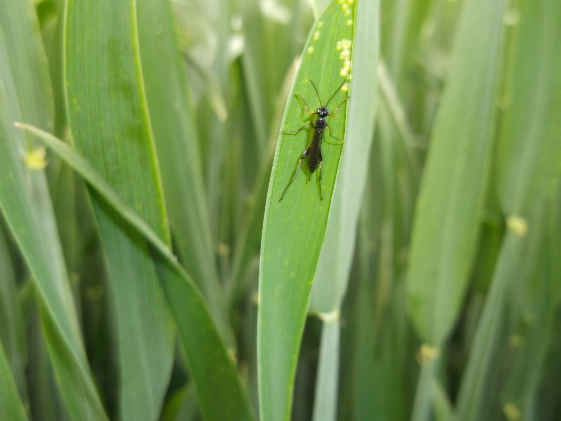

Czy to na foto to pryszczarek? Pryskać na owady czy jak pojawią się larwy? W tamtym roku na przyczepie to na każde 4 tony ziarna to spokojnie  ze 100kg  pomarańczowych larw by się zebrało . To była jakaś plaga. A mówią że pryszczarek to w lata mokre.
