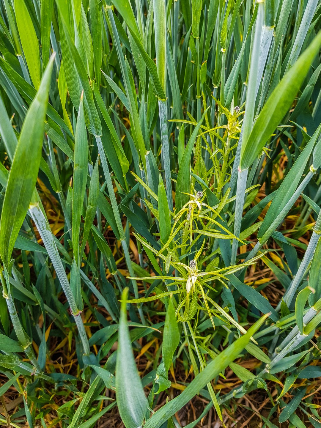

44 minuty temu, yacenty napisał:

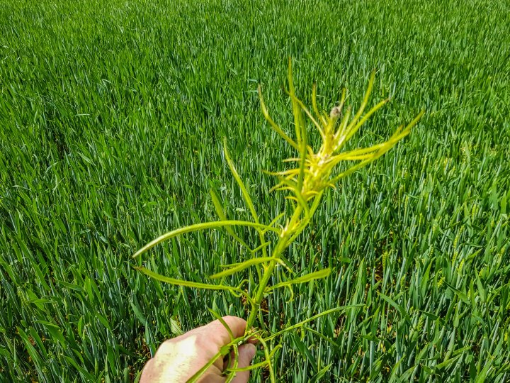

jak sądzicie? upierniczy go do konca czy już odbija? 2tygodnie od zabiegu tribenuronem
SAROKSYPYR 250 EC  powalił przytulię a pszenica liść flagowy .
  • Root Admin
co ma przytulia wspólnego z moim zdjęciem?
Ciężko powiedzieć, słabo łeb ukręcony. Wedlug mnie może odbić.

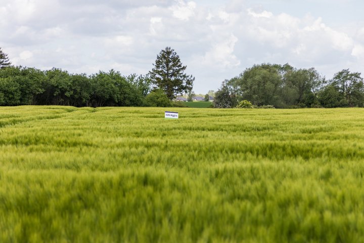

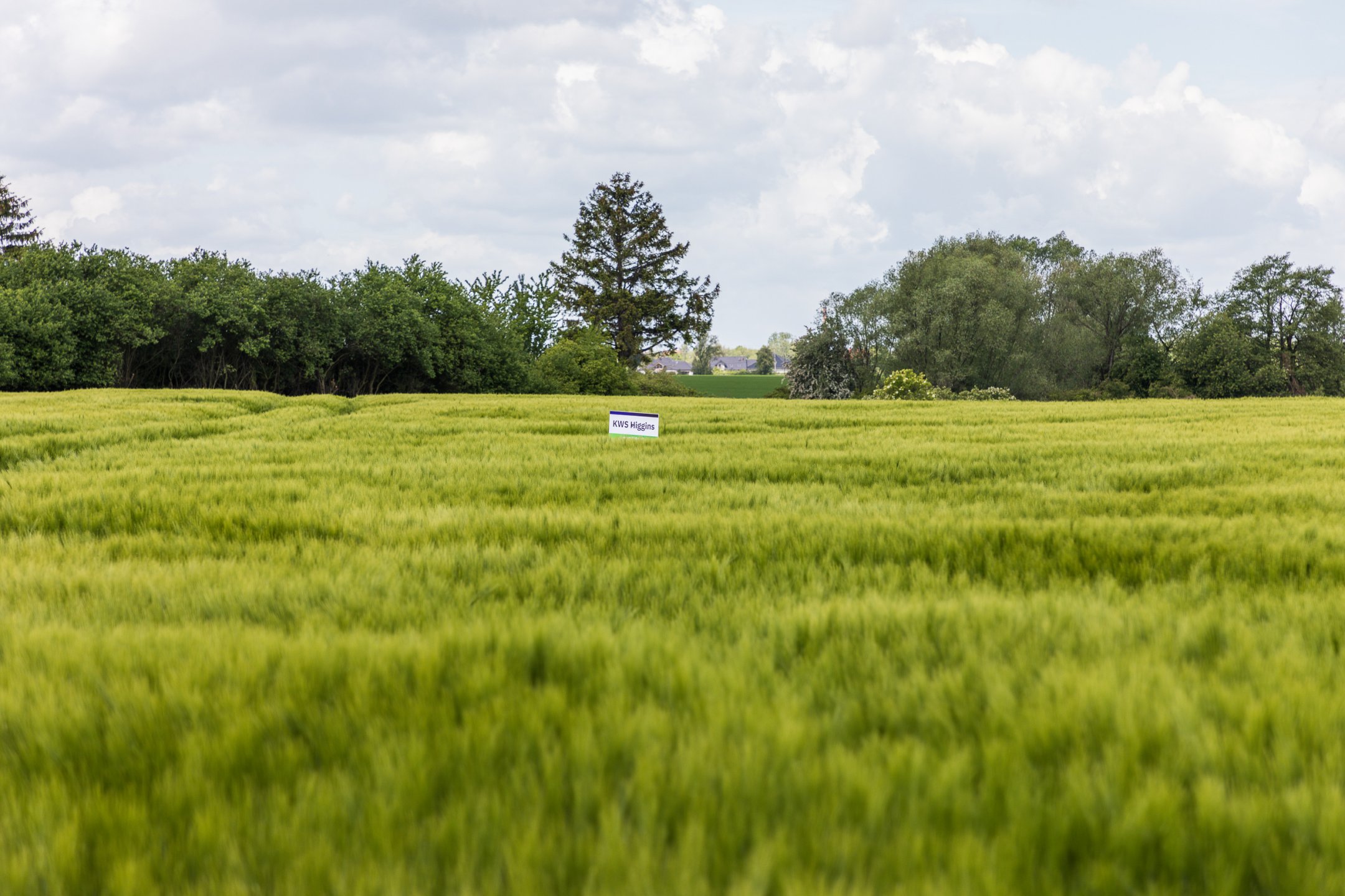

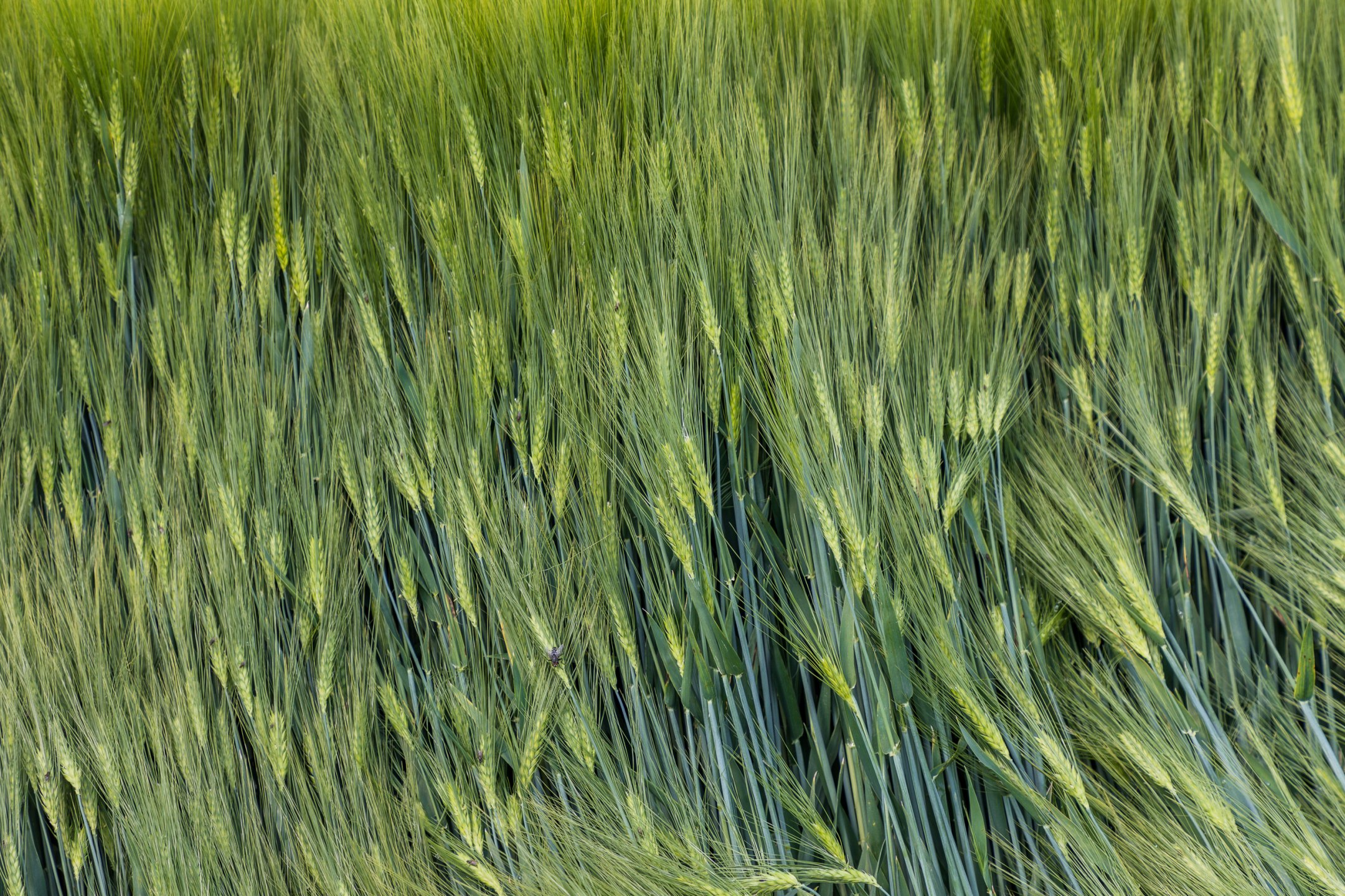

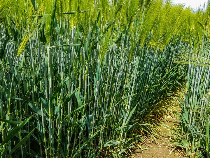

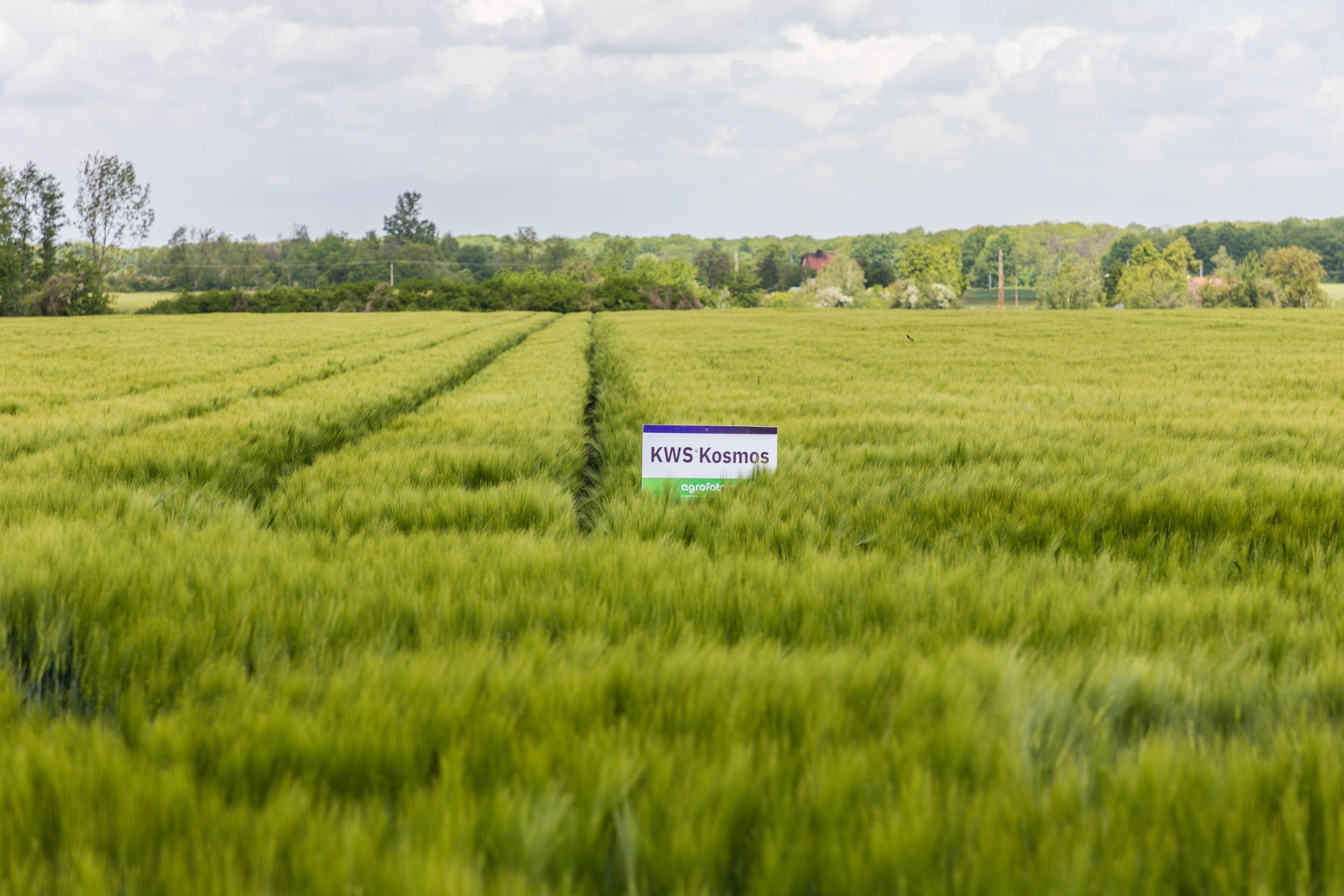

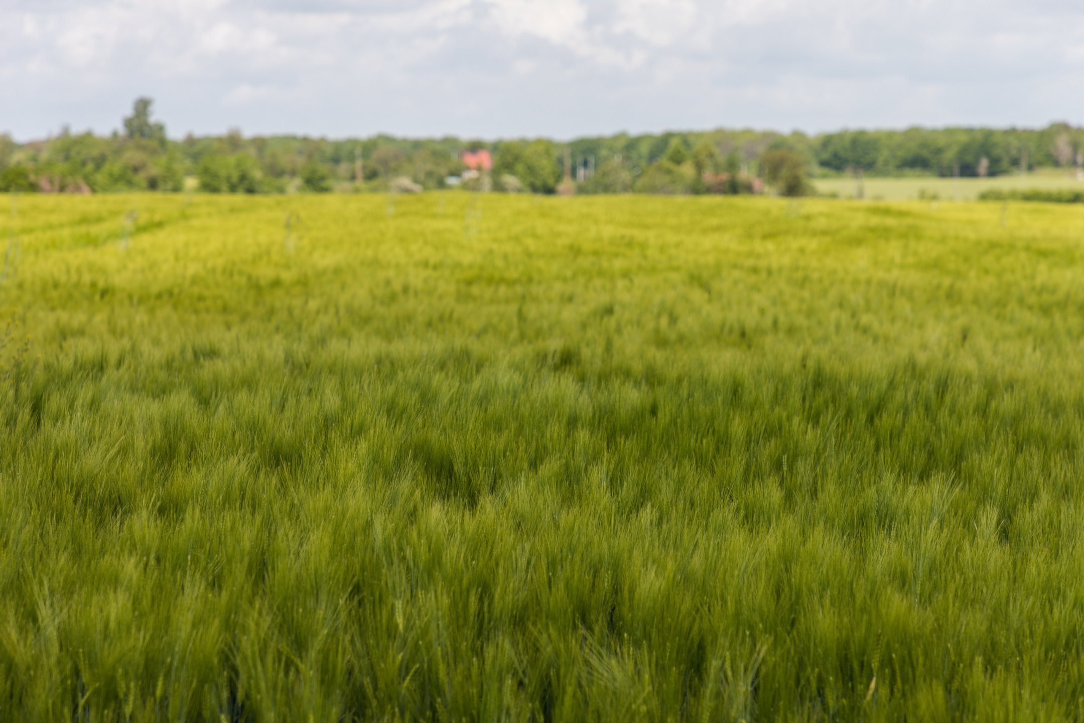

Nie pszenica ale inne zboże.
Fajnie wyglada ale plon i tak pewnie bedzie słaby bo już mozno zredukowane kłosy
57 minut temu, Tomek90 napisał:
No to raczej już masz pasze.
Niby dlaczego? Że już za późno? Nadają sporo deszczu to myślę że powinno zadziałać jak dam po niedzieli że 130 kilo saletry.. to łącznie koło 220 w czystym skladniku
@yacenty zdrowo wygląda ten jęczmień, ale faktycznie kłosy krótkie i nie za gęsty. Czym chroniłeś od grzyba ? Mam propozycję na kontraktację w tym roku i czas się rozeznać w temacie ochrony czegoś więcej niz pszenica
Edytowane przez jahooo
  • Root Admin
t1: fenpropidyna, prochloraz, protiokonazol. T2: solatenol i propikonazol
co do kłosa - kwiecień 8l deszczu i to 28 kwietnia. marzec 17l, to jak ma być piękny kłos? siane było 270 roślin, wcale nie jest rzadki

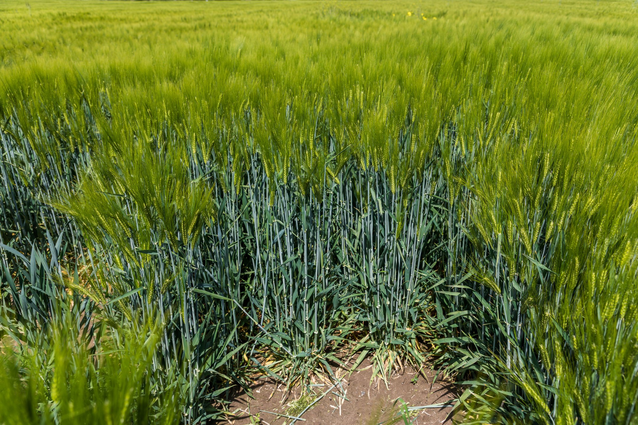

Axial komplet przypali pszenicę w fazie kłoszenia się? Wyskoczyło trochę miotly na poprzeczniaku i nie wiem czy pryskać, odpuścić sobie, a może kupić zwykłego 50 ec...
Mam podobny problem tyle że z makiem polnym, dziś  lecę z plebanem, zamiennikim granstaru. Ponoć do fazy liścia flagowego ale u mnie dopiero w przyszłym tygodniu  będzie się kłosić.
