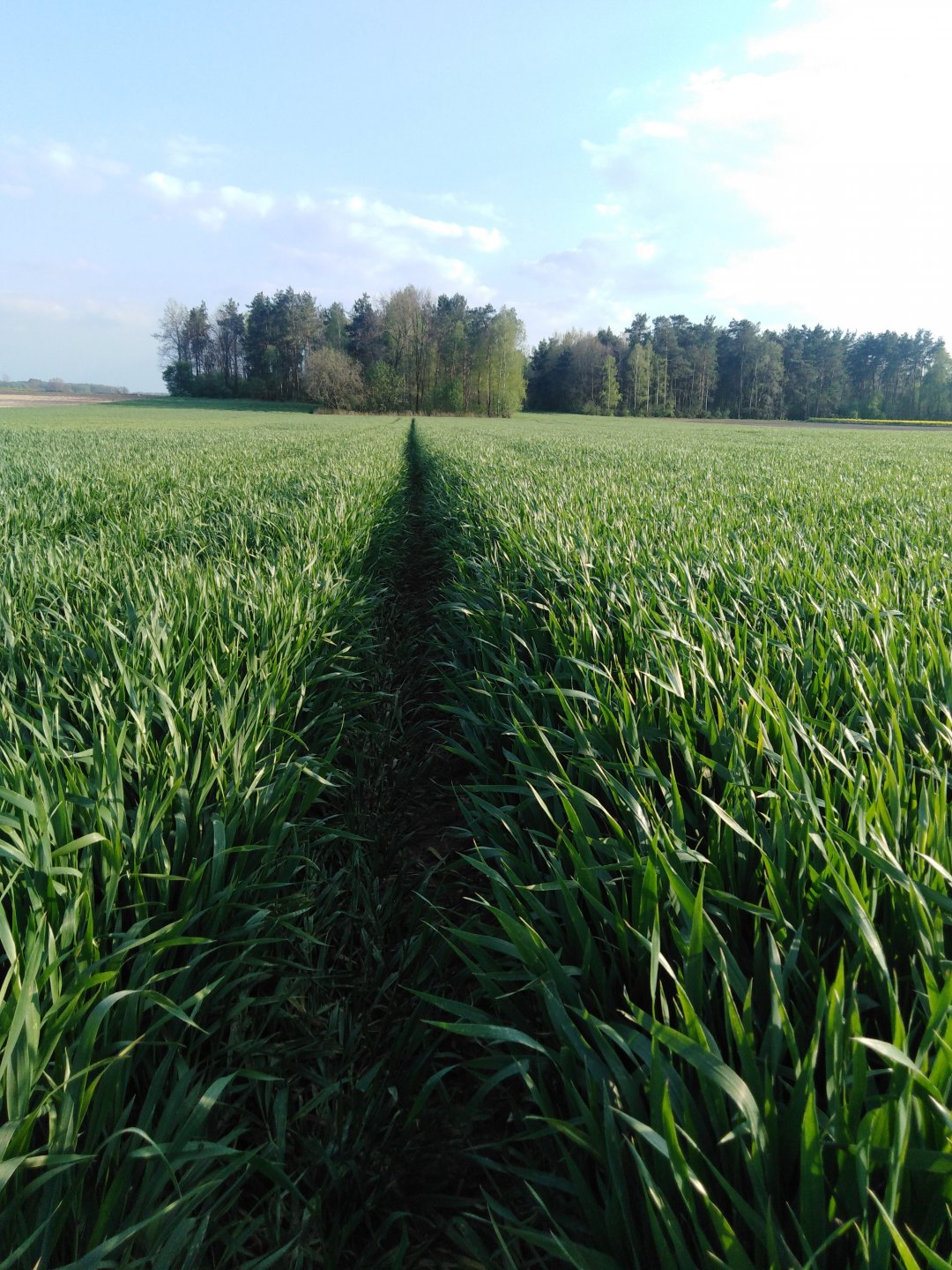

Panowie, jaka wysokość mają wasze pszenice? U mnie średnia to tak gdzieś do kolan,zdarzają się miejsca że nawet za kolano. W okolicy tylko są może jeszcze że 2,3 pola z pszenicą ale tamta nawet do kolan się sięga?
Jak wasze?
