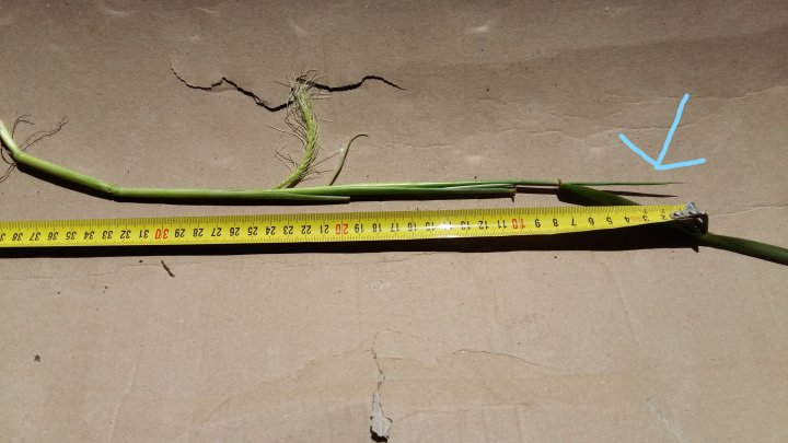

Czy ten liść zaznaczony strzałką to liść podflagowy? Jak myślicie czy zrobić zabieg T2 dziś bo w przyszłym tygodniu ma być ochłodzenie i trzeba będzie czekać do przyszłego tygodnia z zabiegiem? Zabieg T1 zrobiony 8 kwietna duett star + prochloraz.

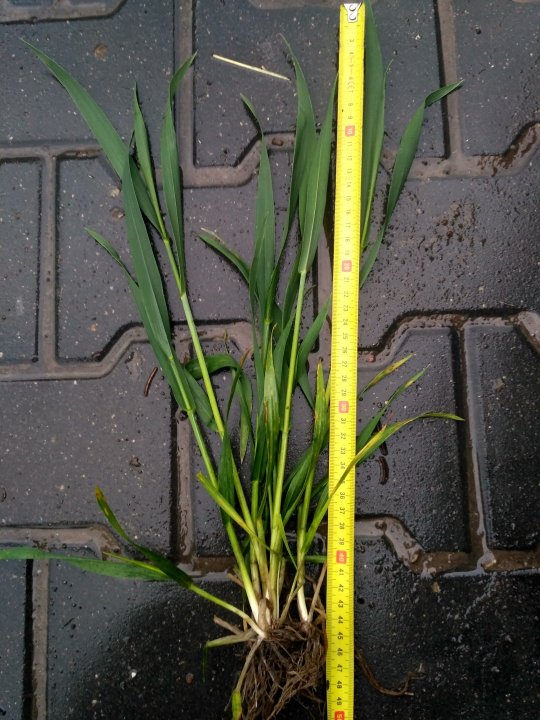

w jakiej fazie najlepiej zastosować zabieg na t2 w pszenicy ,czy już pryskać czy lepiej jeszcze poczekać
zależy kiedy robiłeś t1
to pewnie jakiś niższego piętra nie ruszałbym
to jest chyba liśc flagowy, dobry moment na drugie skracie a t2 ja bym poczekał jak wyjdzie trochę więcej tego liścia, tez robiłem u siebie t1 przed swiętami i chyba poczekam ten tydzień

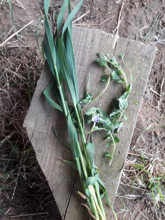

panowie mozna jeszcze bezpiecznie zwalczyć chabra galaperem w pszenicy , flagi jeszcze nie ma a jak jest to może gdzieś miejscami.
Galaper do bbch 32
