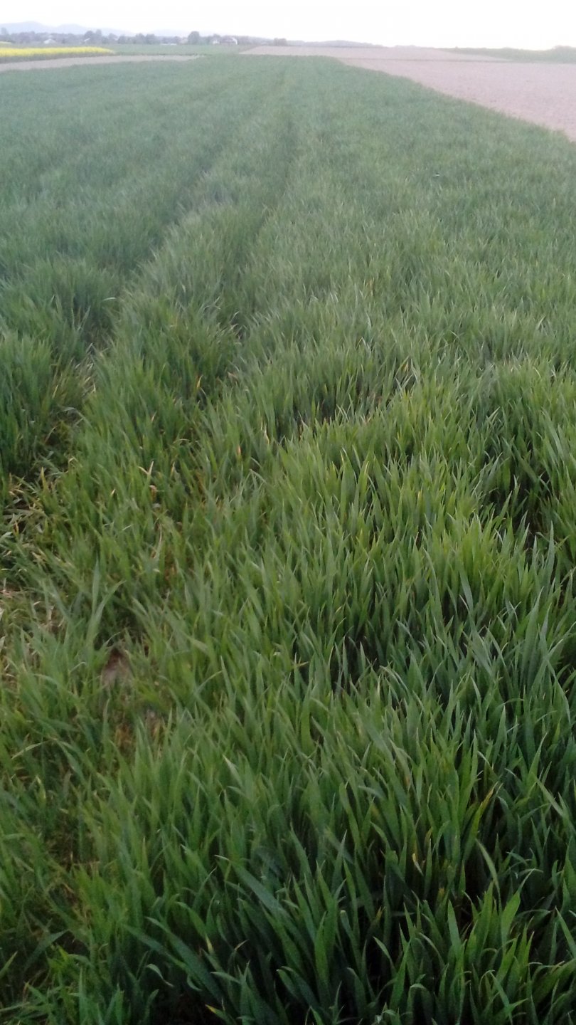

Na piątek plan żeby pszenicy podać taką zupkę- 0,5l/ha Artea, 1l/ha Tarcza łan, 2l/ha Plonvit Zboże, 0,2l/ha Tytanit, 0,5l/ha Bi58 i może z 0,10-0,15l/ha Moddusa na lepszym kawałku po dwóch poplonach żeby się nie wywaliła. To byłby ostatni wjazd opryskiwaczem w pszenicę.
Ta Twoja pszenica nie wygląda na taką co by się miała wywalić.
Myślisz? Wolę dać i niech stoi niż miałaby leżeć. Koszty dla mnie znaczenia większego nie mają. Ta może fiknąć, ta na drugim kawałku na pewno nie.
To jest ta przy domu po facelii i gryce. Zrobię zdjęcie jak będę pryskał tą po jęczmieniu i ziemniakach.

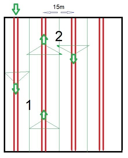

1 godzinę temu, azzadek napisał:
Temat może inny ale jednak związany z nawożeniem. Jak mam ustawić rozsiewacz jeśli ścieżki mam co 15m? Ustawić łopatki na 15m czy na więcej i robić nakładki co ścieżkę? Chodzi o to iż rozsiewacz na ostatnie metry nie dorzuca pełnej dawki nawozu, a taka nakładka np: ścieżka 15m - rozsiewacz na 17m, pozwalała by w tych miejscach na bardziej równomierny rozsiew. Obecnie mam ustawione: ścieżka 15m - wysiew 15m. Dobrze kminię czy nie? :D Jak Wy ustawiacie?
Żeby było równomiernie rozsiane na całych 15 m to trzeba dorzucić do następnej ścieżki (max 1-2 metry mniej) . Równomierność rozsiewu spada od ścieżki i jeżeli dorzucasz do ścieżki (tak jakby nakładasz połówkę) to wtedy masz wyrównany wysiew

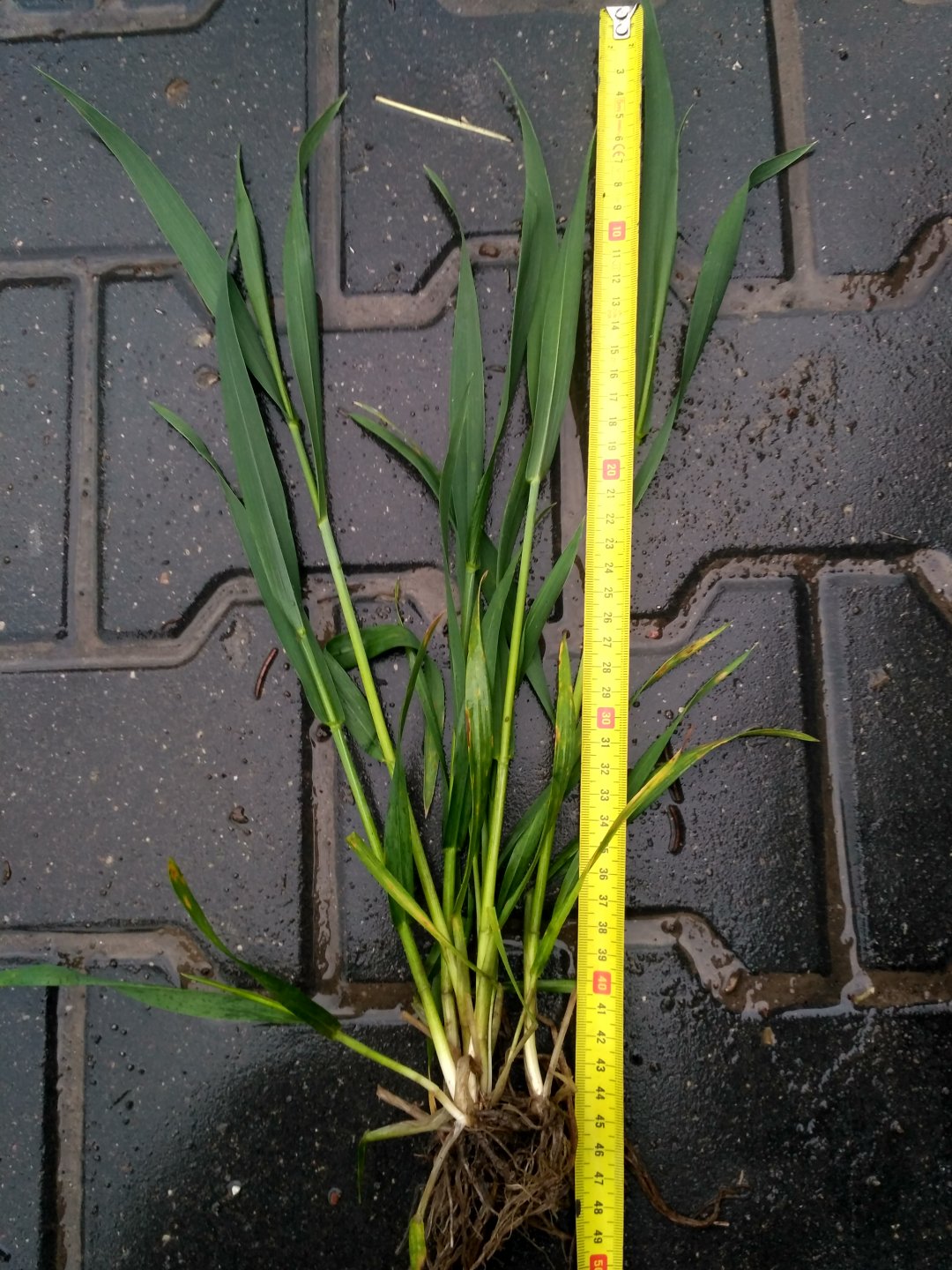

4 godziny temu, Fugeo napisał:
Panowie mam pszenicę patras w takiej fazie jak na foto. Przez ostatnie dni spadło około 40 l deszczu i zastanawiam się czy jest teraz sens jak będzie pogoda jechać z regulacją? Wcześniej było sucho i bałem się poparzeń. Środek Cuadro 250 w dawce 0,4 l/ha.
Podpowie ktoś czy mogę bez obaw regulować taką pszenicę?
Rozetnij łodyge mi to wygląda na prawie 3 kolanko,czyli za 10 dni liśc flagowy wtedy u mnie pójdzie drugi zabieg ,jeśli jeszcze popada
 Nie dam sobie ręki uciąć , muszę sprawdzić ale u mnie w bogballe piszą ze ma rzucać do  poza ścieżkę , do połowy kolejnej. Czyli jak mam ścieżki 12 m to ma rzucać koło 18 m
W bogbale tak jak piszesz
