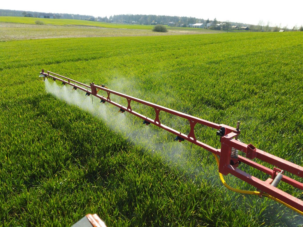

W końcu słoneczny poranek bez wiatru!!!! , zero dmuchawca, cisza, spokój, cieplutko. Nie mogłem tego nie wykorzystać. Skracanie z T1 z głowy. Sam Moddus w dawce 0,3 na razie  wystarczy. Później się powtórzy jak będzie trzeba, człek spokojniejszy.
