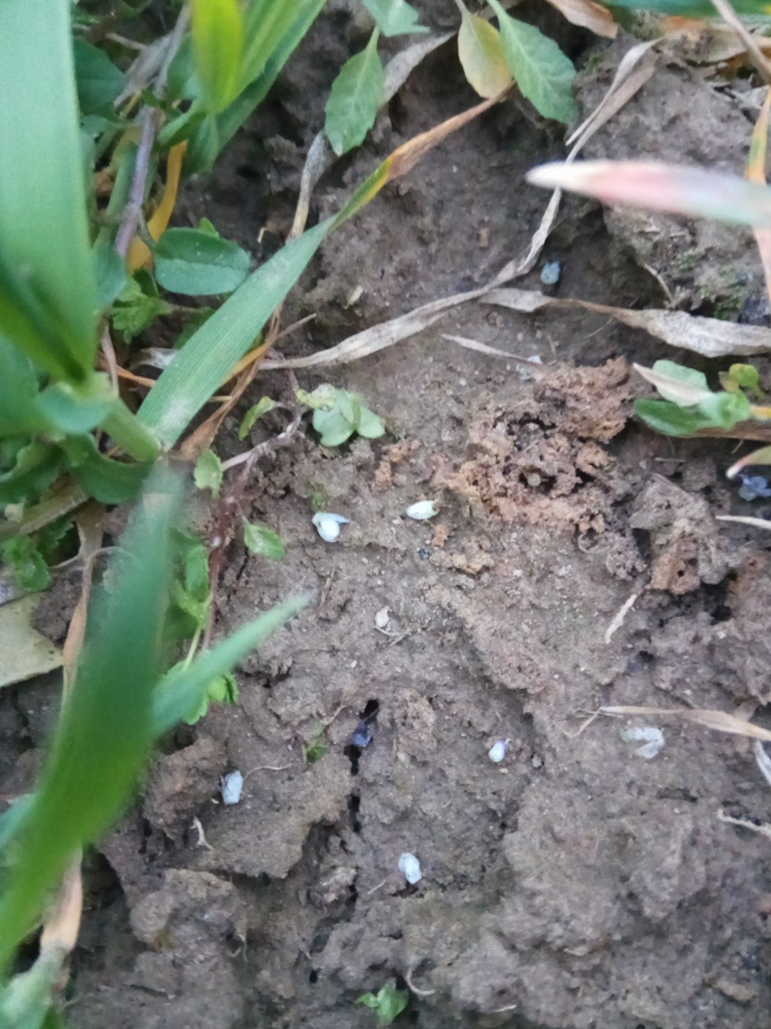

Wysiane dziś jako N2 200 kg saletry.
Zabieg na chwasty Lancetem robiłem w zeszła sobotę. Jak myślicie chwasty będą miały jeszcze możliwość pobrania tego azotu czy raczej już nie powinny ??
Ja bym się bardziej martwił czy popada coś na tą saletrę teraz a nie czy chwasty coś pobiorą.
Nawóz wysiany na dobrze wilgotna glebę. Opadu w formie deszczu nie było, lecz śnieg posypał delikatnie ;)
Właśnie byłem sprawdzić i granula już dobrze nawilgnięta, wydaje mi się że do jutra powinno już jej nie być.
