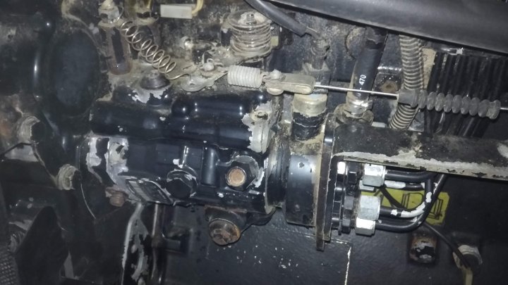

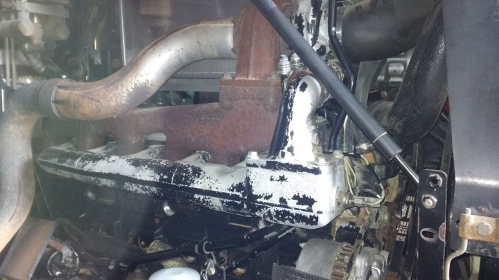

Mam 6270 i u mnie nie ma tego booster na pompie a najlepiej to sprawdzić po przewodzie ciśnieniowym czy idzie od kolektora dolotowego do pompy. W kolektorze jest jedna rurka doprowadzająca paliwo do świecy żarowej i jeśli jest booster pompy wtryskowej powinien być drugi przewód.
Zdjęcie kolektora i pompy bez boostera.
