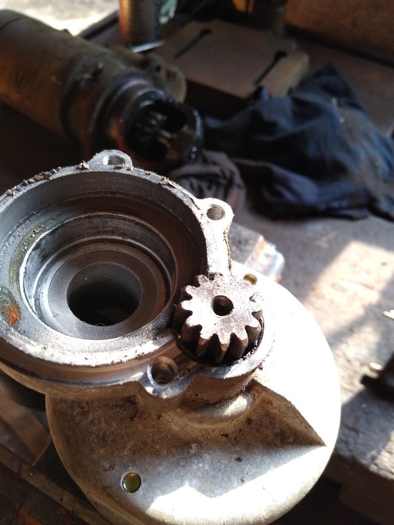

często przyczyną terkotanie jest źle wykonany włącznik elektromagnetyczny. Załączenie obrotów wirnika powinno nastąpić w momencie, gdy elektromagnes przesunie zębnik na wieniec i jest juz pełne zazębienie. Jesli śruby w styczniku elektromagnesu są za wysokie, to rozrusznik załącza za szybko, wyrabia wieniec i słychać terkotanie, jak zęby przeskakują po wieńcu. To jest bardzo głośny trzask aż w końcu wskoczy na pozycję.
Jeśli słychac tylko cichutkie trrrr to zazwyczaj świadczy to o słabej masie do akumulatora (słaby akumulator pomijam). Przy uszkodzonych szczotkach albo by kręcił bardzo słabo, albo elektromagnes nie zadziała (zależy, która szczotka jest uszkodzona/zawieszona), bo obwód elektromagnesu zamyka się przez wirnik i szczotki.
daron64 napisał:
Na Podlasie raczej blisko nie mam :) Co moge zrobić samemu jeszcze? Na regenerację woził go nie będę raczej, bo on tam ze 300pare złotych kosztował. Na zimę i tak bede przy nim robił co innego jeszcze, to mógłbym wtedy jakiś normalny rozrusznik kupić. Tylko najgorzej, że na dzień jeszcze mi ten ciągnik potrzebny do pracy bedzienw tym sezoniem. Najwyżej go gasil nie będę :)
Masz Messengera? może byś pokazał jak to działa i co konkretnie robisz.

1 godzinę temu, daron64 napisał:
Tak, tam na zdjęciu widać pęknięcie, na dole jeszcze jedno było. Teraz się zastanawiam, czy to jest to
prawdobodobnie tak jak do 7011 co tam masz to taki sam jak do 360 , policz ząbki od wieńca co idą bodajże 11 ma ,
Kupowałem to do 7211 bo też mi pekło to jest zębatka jednocześnie ze sprzęgłem jednokierunkowym . Za to nie kręcił .
A powinieneś dać rady zakręcić wirnikiem za małą zębatkę chyba że nie masz siły w ręcach 😂.
A rozrusznik to sprawdzasz tak :
Masa do obudowy tzn minus , a plus na bendix jak był ale musisz dać na tą wsuwkę co tam jest ewentualnie małą śrubkę plus (żeby załączył się )
A jak odłączysz silnik rozrusznika ten gruby kabel co idzie z obudowy do cewki (elektromagnesu) i go podłączysz do plusa to ma działać silnik
