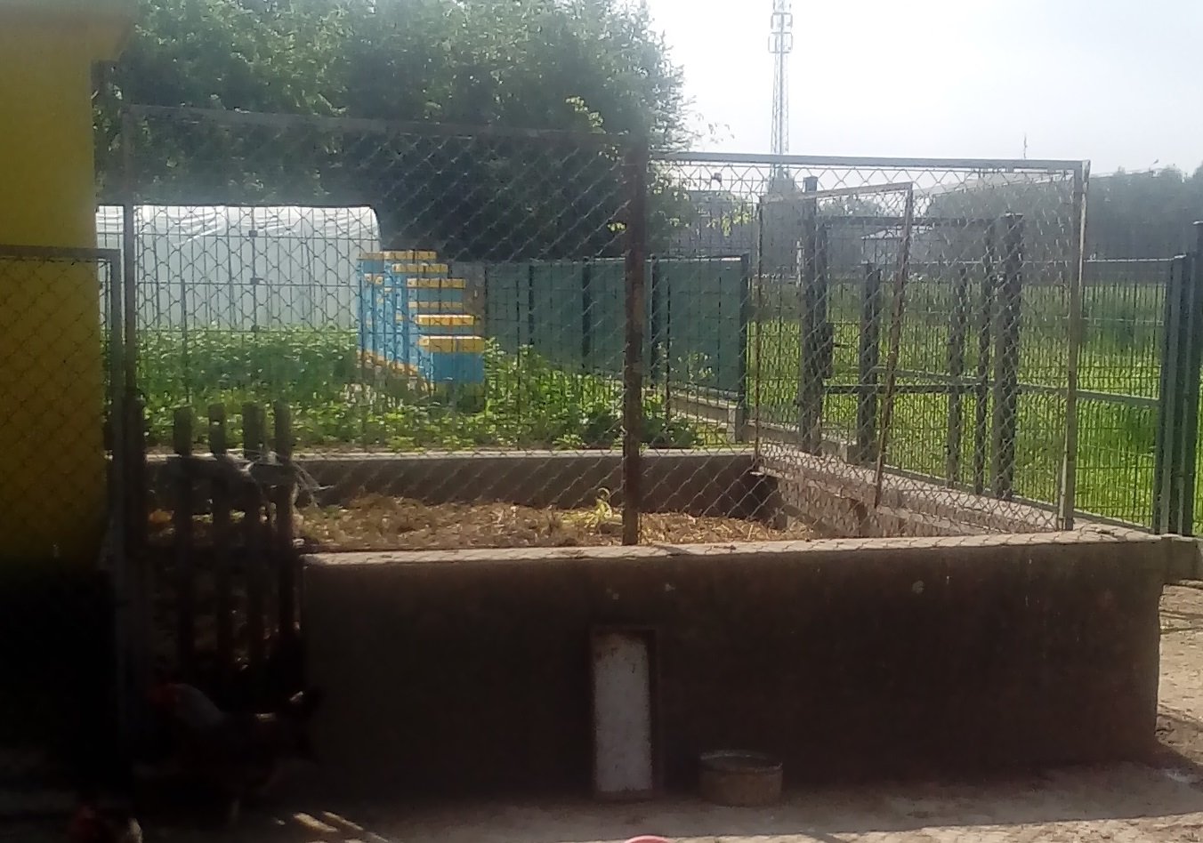

Warto za taką cenę się pchać? Drogo troszkę mi się wydaje. Myślę nad czymś takim bo cyklopy i trolle już w okolicy to gatunek "wymierający" a turem u mnie obornika nie załaduje. Rozrzutnik 3,5t to się jeszcze od kogoś pożyczy i taki ładowacz na pewno lepszy niż widły. 4-5 rozrzutników rocznie mam.

Mam jeden traktor nie będę się w przepinanie bawił, na tą ilość nie warto. Ładował bym widłami na rozrzutnik ale mam głęboką oborę, 70cm w głąb ziemi wchodzi i murki wysokie na metr, więc z każdym kolejnym rozrzutnikiem bardziej niewygodnie.
Nazewnictwo inne... Obora to dla mnie nie budynek tylko miejsce składowania obornika po prostu, tak się we wsi zawsze mówiło. Coś jak po ogólnopolsku płyta gnojowa. Mam wykopaną dziurę na 70cm wgłąb ziemi, obetonowaną od spodu i murki na metr wysokości wokół. Turem tam nie wjedzie.
a to wkoło same murki ? Kiedyś takie coś widziałem tylko stare bo z kamieni robione . Mieli pomysły jak się narobić bo czasy jeszcze ręcznie na wóz dobrze było w zimie wywalać bo w dół i trochę do góry . Ale załadować ... no chyba że brali do roboty kogoś .
Trzeba wbić ale nie musisz już widłami do góry wyrzucać na rozrzutnik. Zresztą zaraz zdjęcie zrobię jak mam.
Inaczej jak masz wolny 1000 zł ale musisz doliczyć jeszcze trochę na beton pod słup , i jakby co nie szkoda CI kasy bo raczej tego nie sprzedaż to bierz , ale licz się że właśnie trzeba widły docisnąć bo same się nie wbiją i z godzinę jeden rozrzutnik może załadujesz
Chłopie jak masz 4-5 na rok to rozumiem że 2-3 na wiosnę i tyle samo na jesieni? To po wuja ci ładowacz? To dla zdrowia widłami załaduj choć byś miał dół 2m to po drabinie byś to na widłach wyniósł. . Jak masz tyle obornika to rozumiem że i hodowla mała, więc chyba roboty za wiele nie masz. Kiedyś po 20rozrzutnikow na sezon z ojcem ładowaliśmy widlami,  przynajmniej po takiej robocie jak się człowiek położył to czuł że odpoczywa.
https://www.olx.pl/oferta/ladowarka-stacjonarna-cyklop-dzwig-do-obornika-CID757-IDF773y.html#3d988825ca
Malownicze miejsce dla zjeżdżalni dla dzieci..
Szukać sprawnego cyklopa. Nawet na te parę rozrzutników.
Mam takie coś, siatki założone żeby kury nie wskakiwały. Z trzech stron omurowane i wgłąb ziemi na 70cm wchodzi. Czas akurat nie gra roli, tylko gdzie go tu wstawić🤔Najwyżej widłami się będzie ładować. Wszystko wywożę jednorazowo jesienią lub na ściernisko.
Edytowane przez Gość
Jak masz płytę równo z ziemią to pewnie że wywiezie, Senior miał 70 lat i bez kłopotu tyle wywiózł. Tu jak się widłami ładowało to na tzw. "przeciepkę" czyli to co już na dole wyrzucało się po trochu na przód, pod ścianę budynku, na kanał na gnojówkę i potem na rozrzutnik czy wóz.
Jeśli chcesz sobie ułatwić pracę, to trol albo cyklop, bo tak to się więcej uskaczesz i naszarpiesz , jak zabawa z widłami by trwała. We dwóch z ojcem ładowaliśmy szybciej rozrzutnik widłami, niż sąsiad takim wynalazkiem. Nasz był duży 4,5t, jego mniejszy 3t
Edytowane przez jahooo
To nie ma co, jeśli tak mówicie to widłami trzeba ładować. Nie ma co ładować kasy w Cyklopa.
