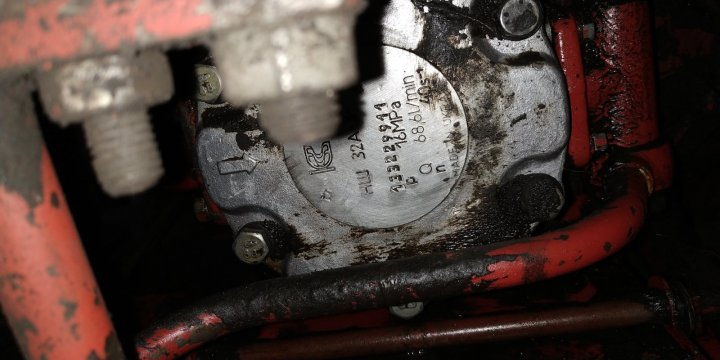

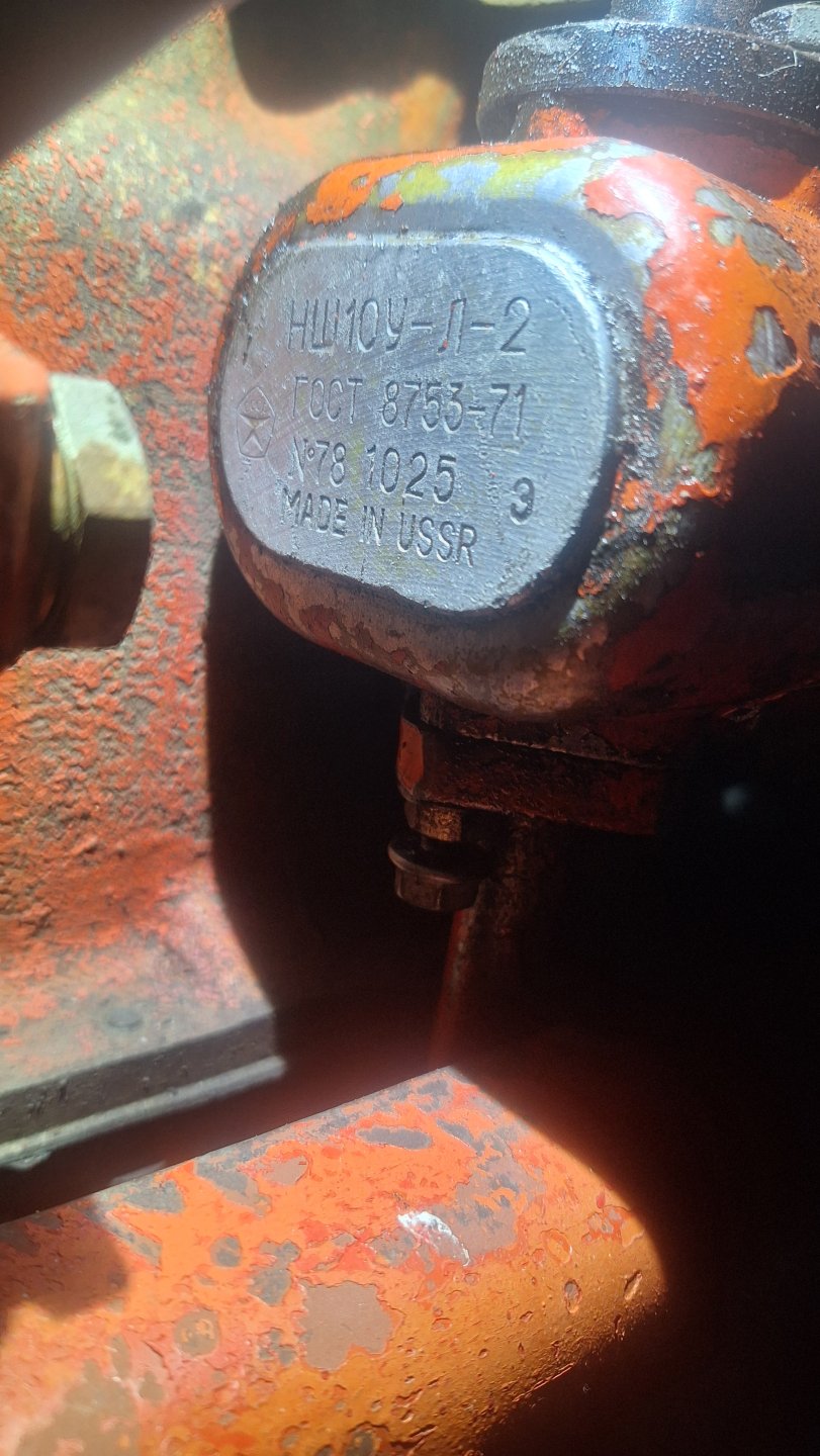

Dnia 23.04.2019 o 09:49, zbyszekbrzuze napisał:
Nie wprowadzaj w błąd. wszystkie MTZ mają pompę prawą... (a na zdjęciu nie widać końcówki oznaczenia) Jeśli byłaby literka /Л/ na końcu to by była lewa. Ale w tym przypadku jest prawa.
A moja jaka jest lewa czy prawa
