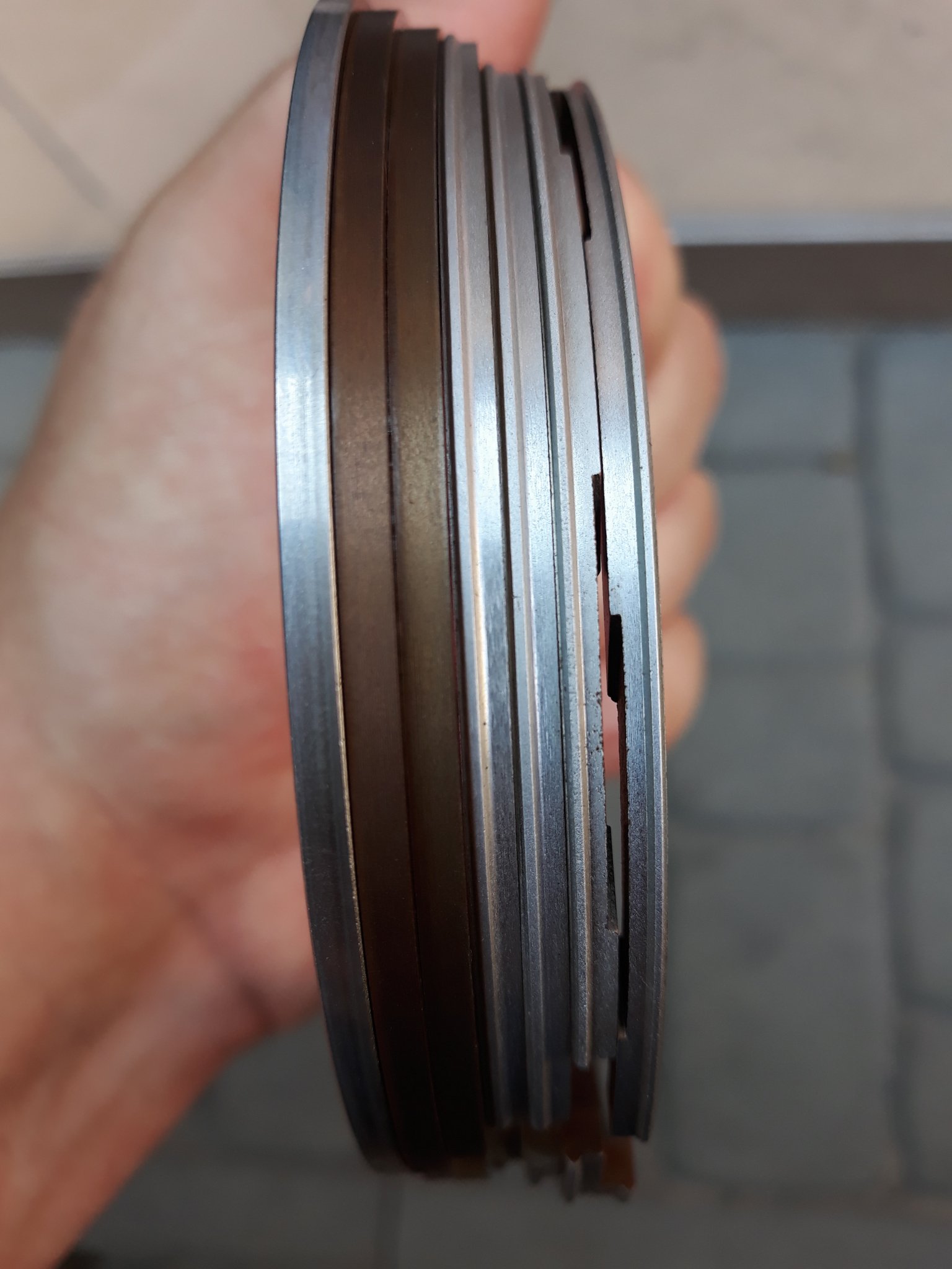

A co do zestawów, wpierw założyłem pierścienie jakieś dorabiane, padło na to że moga być ciulowe, wiec zakupiłem pierscienie Stavropola, tylko do końca nie wiem jak je założyć, a w pudełku nie było instrukcji.

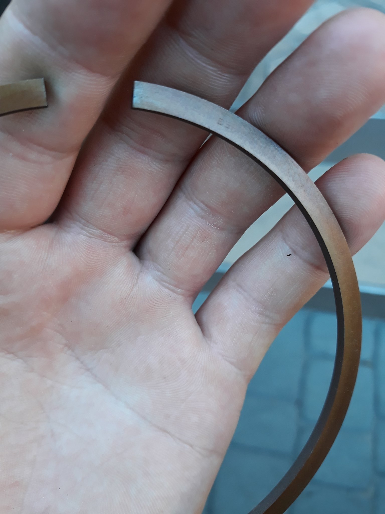

Pierwszy idzie ten chromowany:

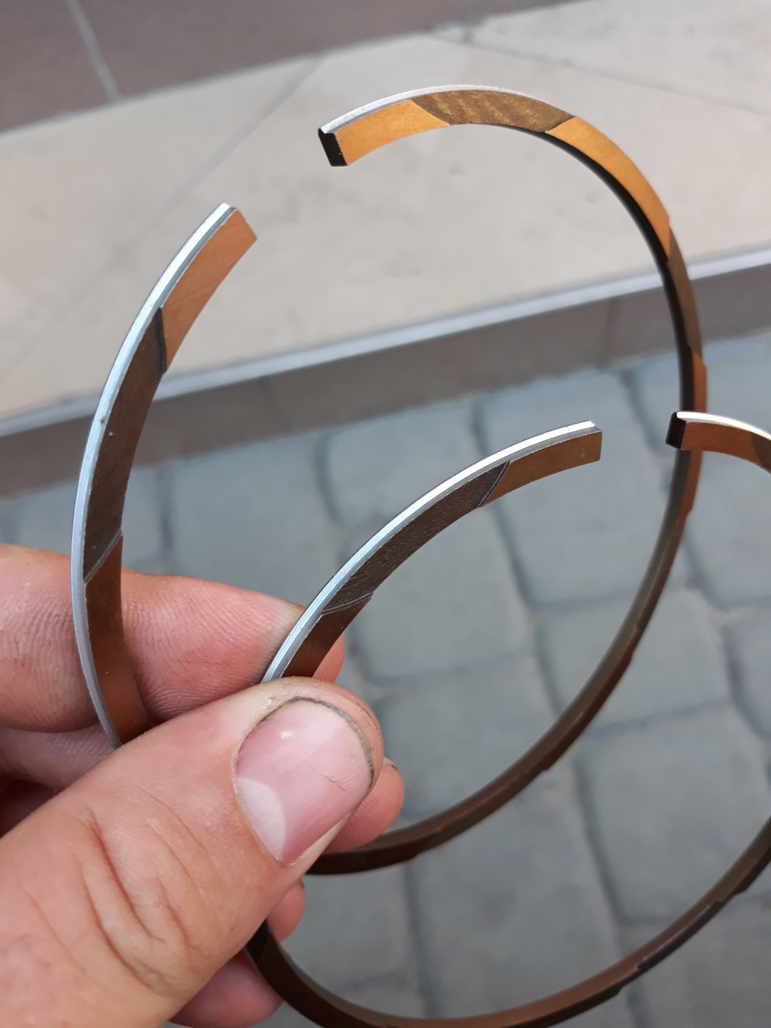

Drugi i trzeci idą te całe miedziane:

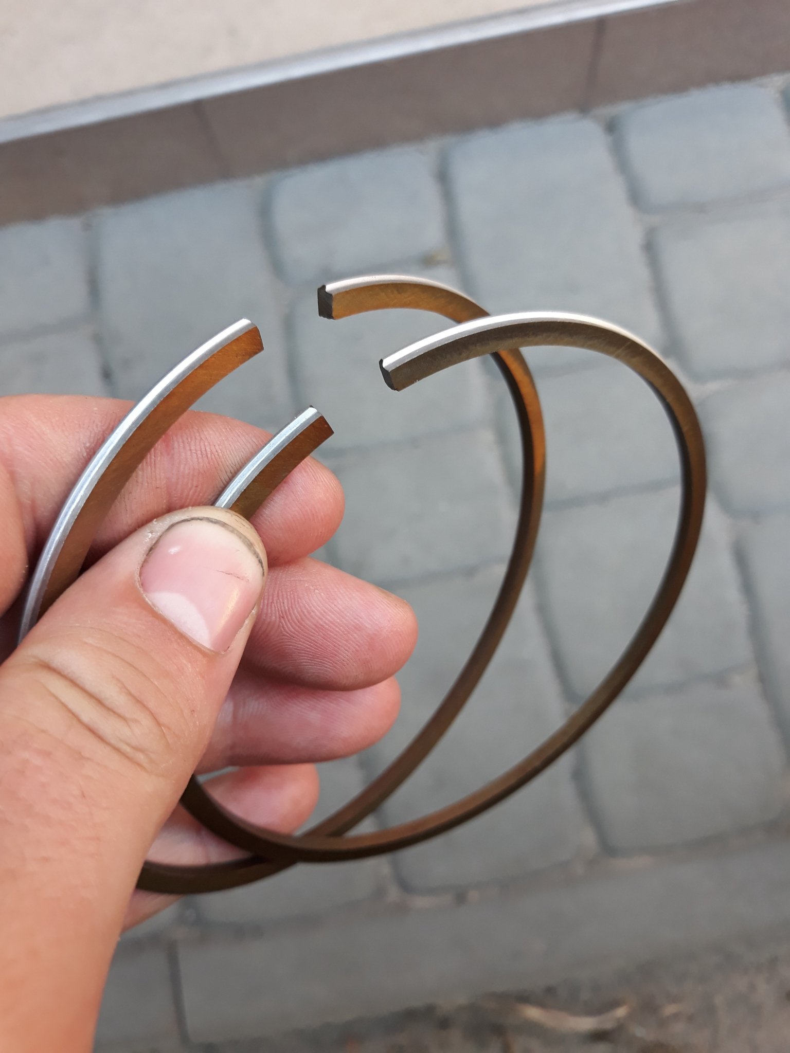

Czwarte idą te z tymi półkolami wytłoczonymi ? która strona je zakładać?
Piąte?
