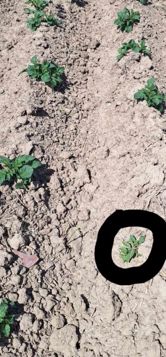

U mnie taka sytuacja że poszedł Bandur w idealne warunki. Dużo powychodziło chwasta no i zdecydowałem się obredlić i uderzyć arcade. Aktualnie susza ale tego chwasta punktowo trochę powychodziło choć chyba dzięki suszy niema takiej hiper presji. Myślę ostatecznie obredlić bo trochę rajki siadły ( niestety nie obejdzie się) i chyba rimmelem jeszcze poprawić? Ewentualnie jeszcze raz arcade ale no ziemniak jak na zdjęciu więc może rimmel bezpieczniejszy?
a Boxer? jakie masz te chwasty duże i gatunki może pasują pod spektrum chwastobójcze prosulfokarbu? tym można takie małe nalistnie i nawet odmiany wrażliwe na metrybuzynę no jeśli Twoja odporniejsza to i to Arcade może być. Sam Boxer fortuny nie kosztuje a ma doskonałą wchłanialność w liście młodych chwastów nawet w suszę nie to co metrybuzyna. Byle by te chwasty wrażliwe były na ten sam prosulfokarb a nawet jeśli nie wszystkie to te odporne zwykle są zwalczane później przez rimsulfuron, najważniejsze aby teraz komosowate zwalczyć bo te odporne na rimsulfuron a prosufokarb je właśnie zwalcza bardzo dobrze nawet powschodowo w fazie małych siewek na które nawet pół dawki zalecanej może wystarczyć jeśli pójdzie nalistnie na maleńkie siewki (tak do drugiego, trzeciego liścia choćby i tej komosy)
