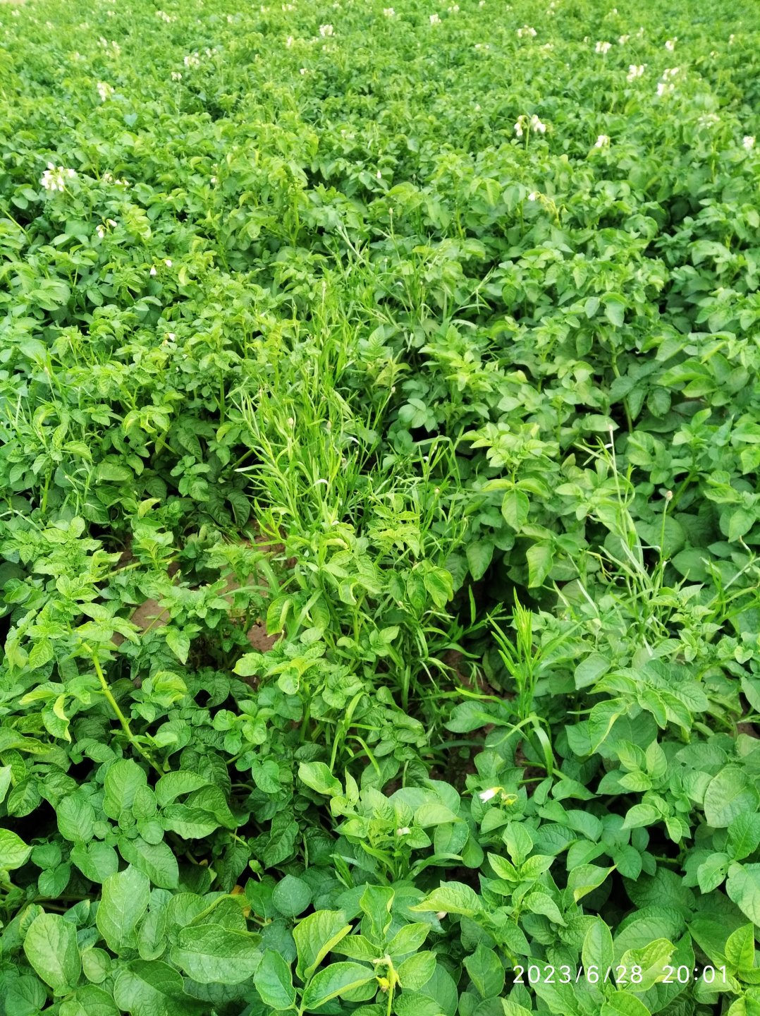

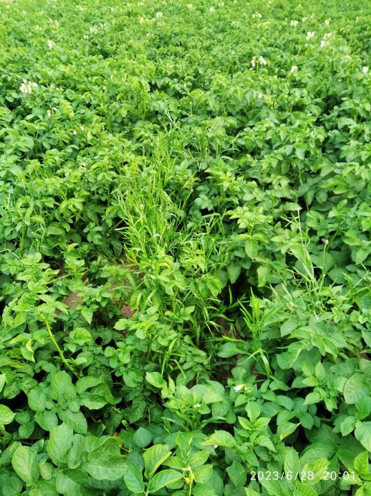

no w tym roku metrybuzyna przed i poprawiony w trakcie wschodów prosufokarb i oczywiście już w łan przed zwarciem rzędów chizalofop i jest takie coś, ten mix dla odmiany nieco rdestów przepuścił głównie powojowatego. niedużo ale jednak
AJFCJaW7DxhW1xlExOyd9TtjxlwQN78oS31FrbRZ
całe pole takie a ujęcie tak na "krótko" aby "ze słońcem" było bo to akurat w celu uchwycenia różnic pokroju po lewej Jurek, o prawej Gwiazda (choć muszę dogłębniej sprawdzić czy nie omylił odmian ten od kogo sadzeniak bo trochę mi pokrój do Gwiazdy nie pasuje)
to w samym prawym rogu to sąsiada i sadzone z tydzień przed tak że nawet nie chcę wiedzieć co to za wynalazek bi wątpię aby toto ziemię skryło do wykopków.
pewnie zawirusowane a to już deko problem bo ileż to mszycy myknąć przez miedzę
Nie wiem, Teppeki jakie czy co bodaj na tę "Gwiazdę"? a żeby to; jeszcze i temu sąsiadowi by pasowało na mszyce pojechać w swoim własnym interesie
a do ;;upy przy miedzy było sadzić odmianę której tylko pasek. No żebyś ile myślał wszystkiego nie uwzględnisz
