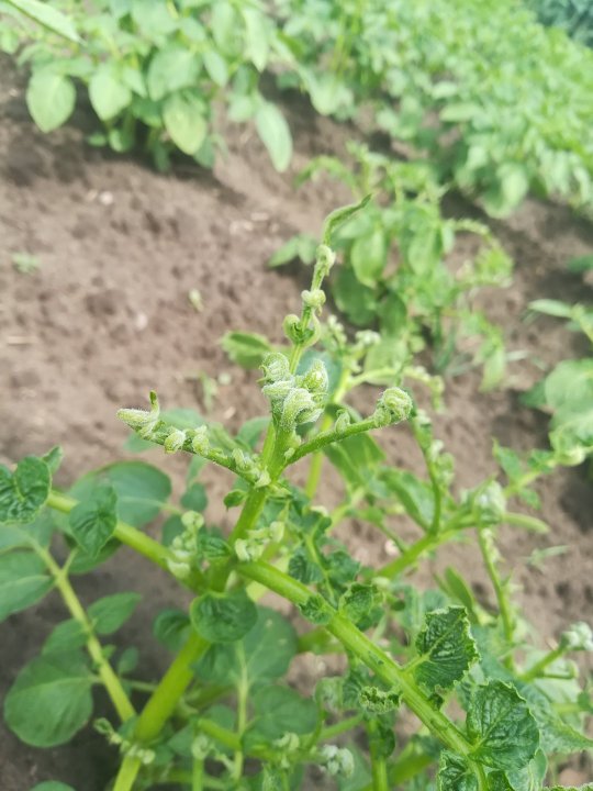

Panowie co może być przyczyną? Może z 1 ar pola tak mam teraz już puszczają liście ale czym takie coś spowodowane. Oprysk wszędzie tak samo stosowany
