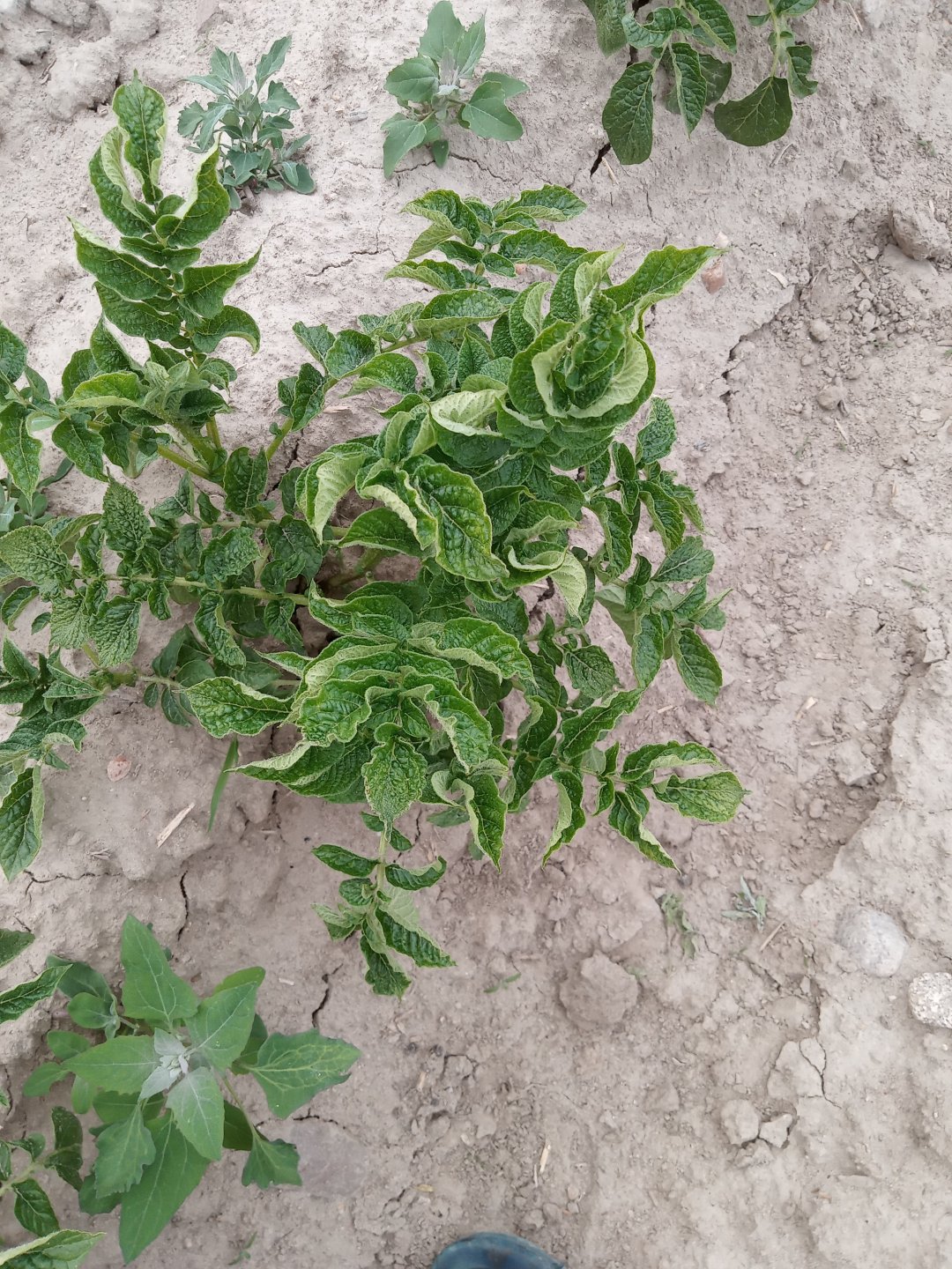

Słuchajcie, czy u Was już też ziemniaki zaczynają żółknąć? Kurde, dopiero czerwiec a już liście robią się żółte. Zawsze grzyb atakował jakoś dopiero w lipcu. Fakt że ostatnio trochę padało ale to i tak dość wcześnie. U Was to samo?
Sadzone 10 kwietnia i są dopiero w fazie zwierania rzędów. Gdzieniegdzie zaczyna się początek kwitnienia.
Pryskane od zielska były 2 razy. Pierwszy raz poszedł mandryl a później fusilade ale dawka na proso więc nie najmocniejsza

Jak nie masz odmian wrażliwych to bez sensu dzielenie. No chyba ze warunki jakieś giga niekorzystne i mocny stres.
Myslalem ze po Arcade tez będę miał problem z komosą ale chyba pada a zostają jedynie chabry. Je myśle załatwi Titus.
Mam odmianę Albatros więc ona nie jest w grupie wrażliwych. Przebarwienia pewnie będą ale mam nadzieję że bez wpływu na plon.
