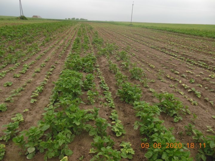

byle za bardzo jej kartoflinie nie skryło no i się nie wykłosila. zwykle z pierwszą stonką na dolewkę mi wychodzi
o gdzieś w ty momencie
