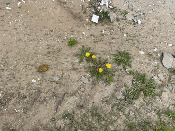

Już w tamtym tygodniu u siebie widziałem mlecze kwitnące
