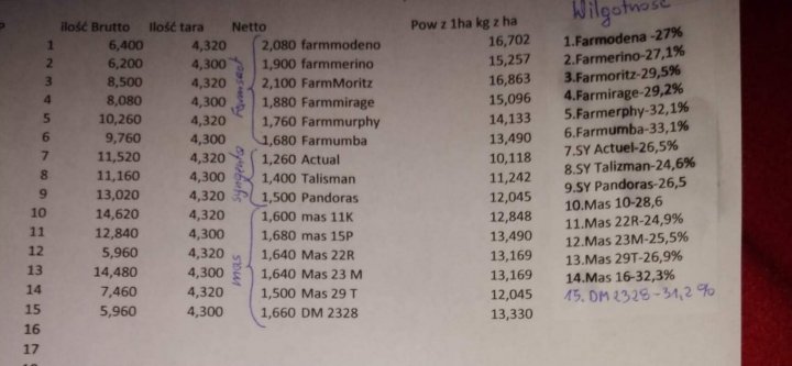

Mari82    275
4 godziny temu, Lisek66 napisał:
Ja polecam odmianę Fadonna z Saatbau siałem po życie na kiszonkę 90 tyś/ha, obornik bydlęcy, mocznik 250 kg/ha, klasa IV-VI
Jak ktoś wychwala niektóre odmiany satbau igp itp że fajnie wychodzą to tylko podpowiem że niektóre to hodowla farmsaat/freiher von moreau np jak fadonna i wiele innych odmian sprzedanych na wyłączność danej firmie,. Taka ciekawostka, mi np fire bardzo dobrze wyszedł porównując inne odmiany w tym roku mam pilota i mezzo zamówione i dkc bo też wyszły fajnie bynajmniej w naszym terenie,moim zdaniem nie wszędzie sprawdzi się ta sama odmiana u jednego wypali syngenta i jest zadowolony u innego nie, tak jak pisałem wcześniej talisman w regionie totalna porażka wg np farmsata, dkc a nawet casuade, więc u nas skreślony, mam też tabele z pola na którym gospodarz tego pola nie jest żadnym przedstawicielem farmsaatu poprostu ta hodowla która da najwięcej obsiewa w 2020 bardzo duży areal i wypadło to tak

Jaro1981    9
Mari82 widzę w końcu normalna wypowiedź i wyniki bardzo ciekawe. Podobnie wyszło u mnie. W tym roku na pewno wybiorę się na dni pola więcej praktyki mniej statystki. Nie wiem na czym to dokładnie polega ale wiem że też są inne odmiany nie tylko farmsaatu

Mari82    275
5 godzin temu, emtec123 napisał:
Oczywiście że się wybierzesz. Krawata nie zapomnij.
Faktycznie reklama i marketing nie są waszą mocną stroną. Konkurencji to lepiej wychodzi i nie muszą podawać się na forach za rolników
Ja nie przejmuje się ich reklamą i marketingiem najważniejsze, że odmiana plonuje i tyle choć nie wszystkie tak jak pisał maniek20 wszędzie jest swój specyficzny mikroklimat  a czy konkurencja robi to lepiej hehe nie powiedział bym, każdy walczy o klienta, spójż na igp wszędzie rekordy plonów na ulotkach katalogach, pioneer, wszędzie najwyższe plonowanie niezależnie od pogody i gleby, k.... A wszyscy naj, tak jest i wszyscy chcą klienta, ale to klient i jego pole zweryfikuje czy odmiana mu pasuje i tyle.

Mari82    275
M krajes przecież wymieniam doświadczenia i rozmawiam o różnych odmianach nie tylko o farmsaat i mam różne odmiany chyba że ślepy jesteś i nie doczytałeś,albo może Ty jesteś przedstawiciel z innej firmy i Cię to boli :)Ja tylko stwierdzam fakty chyba rolnik jakim jest Pan Czajkowski  od strip till, nie dał by się wydymać raczej co i jeżeli od firm kupił bym materiał siewny to raczej dlaczego miał bym kłamać wybrał bym najlepszą, i nie twierdzę że masy są złe bo też miałem sobie w tym roku ją zamówić ale np znajomemu w tamtym 2 lata temu mas 22 o ile pamiętam rewelacja, w byłym sezonie dno totalne rosomak dał więcej
Jacek1296 może trzeba uwierzyć bo 5 odmian to przecież nie wszystkie bo wszystkich jak mam katalog dużo więcej jest a te może są ich topowe, inne odmiany farmsatu może były by gorsze dużo?

proxy8441    248
polecam przyjrzeć się jednak badaniom COBORowskim oraz hodowli Euralis, co do masseds zdziwilo mnie troszkę plonowanie Mas a u kolegi GRIGA, jest film ze zbioru na yt oraz wyniki, spodziewalem sie wiecej po wyglądzie tej qq od tamtego zbioru zacząłem sie bac o plon swojej a wypadlo przyzwoicie. co do badan plonu qq Coboru to szkoda ze nie ma regionalnych wyników oj przydaly by sie ale centralne choć namiastkę informacji dawają

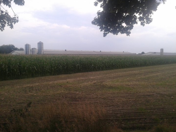

zetorr6441    365
Jak niema?
W podlaskiem np sa :)
Udostępnij ten post
Link to postu
Udostępnij na innych stronach
seba1985    16
19 godzin temu, zetorr6441 napisał:
Myślę ze wiecej niz 2.5-2.7m nie miala, ponizej jest zdjecie. Za miedza byl halk i brigado to Jaguar 860 sie schowal. Na tych dzialkach odkad uprawiam na kilkanaście sianych odmian tylko suzy byla podobnego pokroju, reszta b. wysokie. Talisman w 2017 wyglądał jakby tajfun przez niego przeszedł.
Situ halka siej smialo, mega odmiana
tak patrząc na to zdjęcie mam wrażenie że jest to ziarno typu dent a farmpilot to przecież jest flint
