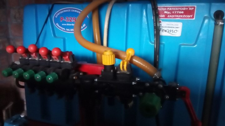

Pierwszy rozdzielacz był wymieniony jeszcze na gwarancji bo był zanik ciśnienia całkowity a ten po wymianie to raz działał dobrze  raz nie. Nieraz przy regulacji ciśnienia wcale nie reagował dopiero jak ruszyło się dźwignią od przelew mieszanie to dopiero reagował mimo wymiany uszczelnień na korpusie pokrętła od regulacji ciśnienia i skręcenie i tak ciekło z niego aż do dziś do rozerwania. Pękł korpus od filtra który idzie na mieszadło. Rozdzielacz Duro

panowie co to moze byc ze opryskiwacz raz pracuje sobie na 2,2 bara, raz na 2,6 bar? przy opryskiwaczu nie regulowane nic. Czasami uda mi się wypryskać cały zbiornik na takim ciśnieniu jakie ma trzymać, czasami jest mniejsze i widze po cieczy ze za duzo powierzchni opryskałem. Jeśli przymknę daną sekcje to ciśnienie wzrasta ponad 3 bary. Dogrzebie sie jutro do filtra ssawnego ale raczej bedzie czysty, gdzie szukać dalej? Zawór stałocisnieniowy? Opryskiwacz z 2016
U mnie jest już chyba z 4 razy wymieniałem główny zawór czyli praca przelew i dziś znów. Po włączeniu połowa zadanego ciśnienia i pokrętło od regulacji nie reaguję na zmianę pozycji. Uj z takimi częściami zamiennymi
Ja bym zaczął od sprawdzenia pompy może zaworek puszcza. Gość co od niego kupiłem Biardzkiego pryskal na peknietej membranie. Do pompy zajrzeć to pół godziny a remont z 50 zł
Powiem tak, rozkręć pokrętła regulacji ciśnienia głównego i poszczególnych sekcji i wyczyść to a potem przesmaruj towotem.
 daje jednocześnie po otwarciu na przelew i na belkę. łatwo sprawdzić wystarczy odkręcić kolanko odchodzące od stało cisnieniowych sekcji i tak popryskaj trochę czy będzie lecieć woda z  tamtąd , ja u siebie już do tego rozdzielacza mam założony arag praca przelew, i zawór proporcjonalny i dalej to samo

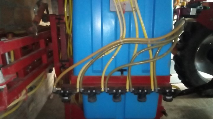

Tak wygląda z zaworem proporcjonalnym, a tak mam zamontowane filtry sekcyjne może komuś się przyda

Nalalem dzis troche wody, pojechalem sprawdzic jak duze cisnienie nabije no i dobijalem do 4,5 bara przy 2000 obr, dalej nic. Widzialem ze na przelewie woda wraca do zbiornika przy zaworze i sekcjach, dokręcenie tych regulacyjnych nakretek przy kazdej sekcji nic nie dalo, no to rozebralem sekcje, wszystkie uszczelki tam sa sprawne, zero syfu, nic sie nie przytkało, wyszczerbiło w plastiku, przesmarowalem, poskrecalem. Opryskiwacz bez problemu dobija mi teraz do 5 bar przy duzo mniejszych obrotach (na przelew mało co tam wraca), z tym ze slychac drgania i szumy przy pokretle od regulacji cisnienia. Rozebralem pokretlo, no i oringi i ta membranka ok, ale jest tam jakas tulejka plastikowa ktora jest nadpęknieta - widać to dopiero jak sie delikatnie scisnie tulejke kombinerkami - myslicie ze to moze byc to? jutro jade po ten cały regulator, zaloze i bede sie bawił dalej. Jak problem bedzie wracał to chyba zajrze do pompy bo tutaj juz sprawdziłem chyba wszystko
