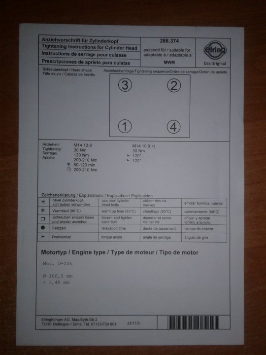

Witam dziś przy zmianie oleju wyciągnąłem kawałek prawdopodobnie tulei, tydzień temu robiłem uszczelkę pod głowica bo woda szła na tłok a teraz takie coś słuchajcie wiadomo kapitalka silnika już jest oczywista ale co sądzicie robić od razu czy wytrzyma do zimy ? głownie pryskam, ziemniaki kopie i transporty no i bd też musiała 2,5 ha truskawek w glebogryzarce ze 2 razy objechać.
Już nie chcąc zakładać 2go tematu jakieś porady przy remoncie ? Jak wyjąc tuleje jak je wsadzić czy części usus/ waryński czy coś tańszego co warto zaraz zrobić szlify i inne ? dodam ze z 10 lat temu miała remont ale od 2 lat zaczęła z powrotem dostawać w dupkę, przedtem tylko tak było do pół ha ziemniaków i to była jej robota teraz trochę wróciła do łask.
