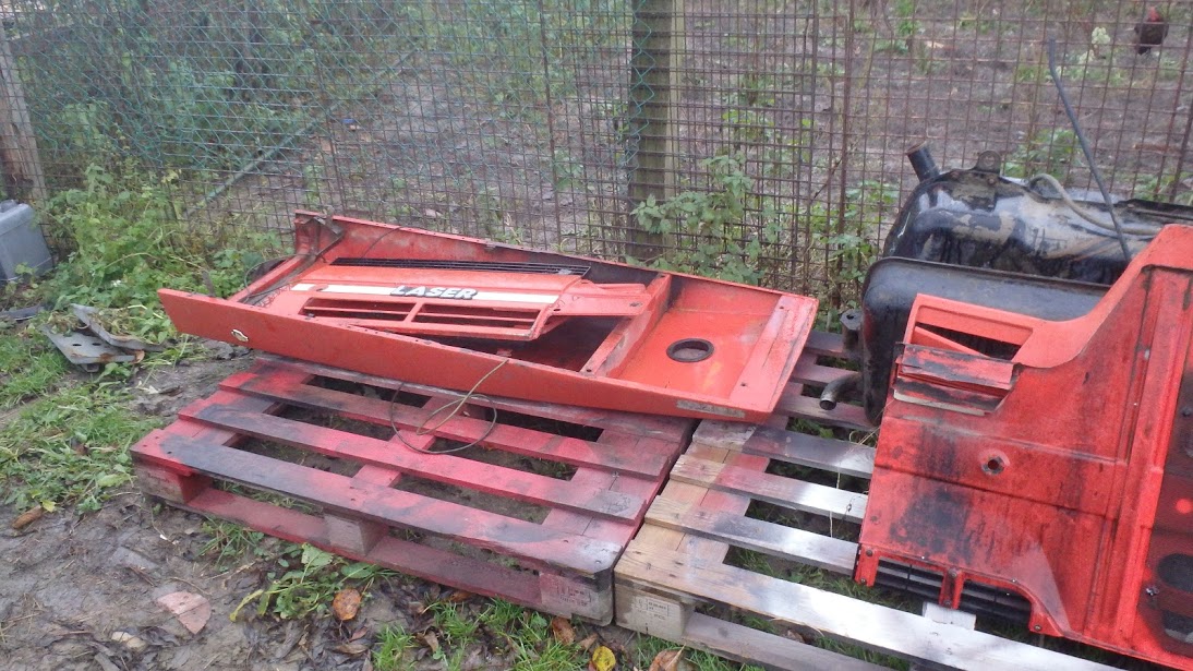

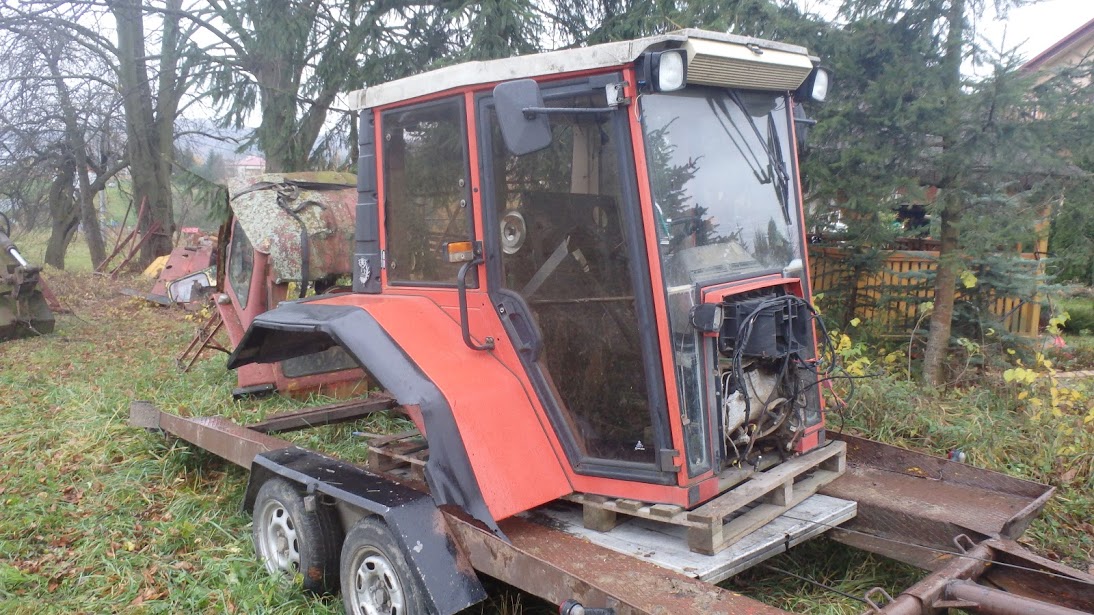

Kabina zwymiarowana i bedzie pasowac na Jumza. Maska silnika z bocznymi panelami oraz zabdowanym filtrem powietrza do delikatnej modyfikacji ale jest szansa ze podejda bez przerobek  oraz orginalny przedni  grill. Bardzo bym chcial aby udalo sie obsadzic zbiorniki paliwa widoczne na zdjeciach pod kabina. Przed chlodnica silnika bedzie sporo miejsca na akumulator oraz zbiornik oleju hydraulicznego jesli plan poboru oleju z przekladni glownej nie wypali. Wszystkie dzwignie w kabinie beda polaczone z rozdzielaczem hydraulicznym na linkach. Pedaly w kabinie  (gazu,hamulcow i sprzegla,blokady) beda polaczone za pomoca wysprzeglikow takze nie bedzie ciecia podlogi kabiny... jedynie otwor na drazek zmiany skrzyni biegow. Jesli sie uda to w  podlodze bedzie zrobione okno rewizyjne by szybko i sprawnie mozna bylo sie dostac do skrzyni biegow gdy sie zakleszczy. Z tylu kabiny jest dzwignia do regulacji podnosnika... bardzo mnie to cieszy. Orginalna nagrzewnica kabiny bedzie rowniez zamontowana.

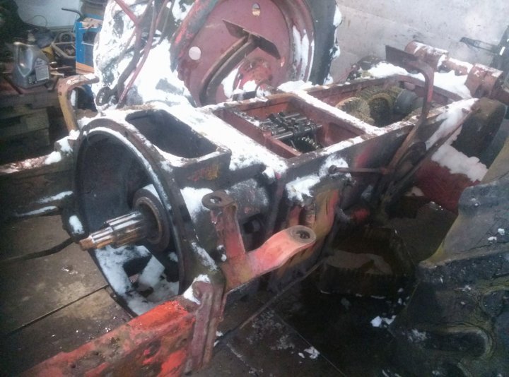

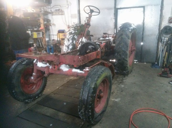

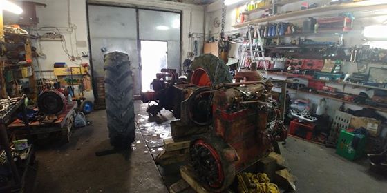

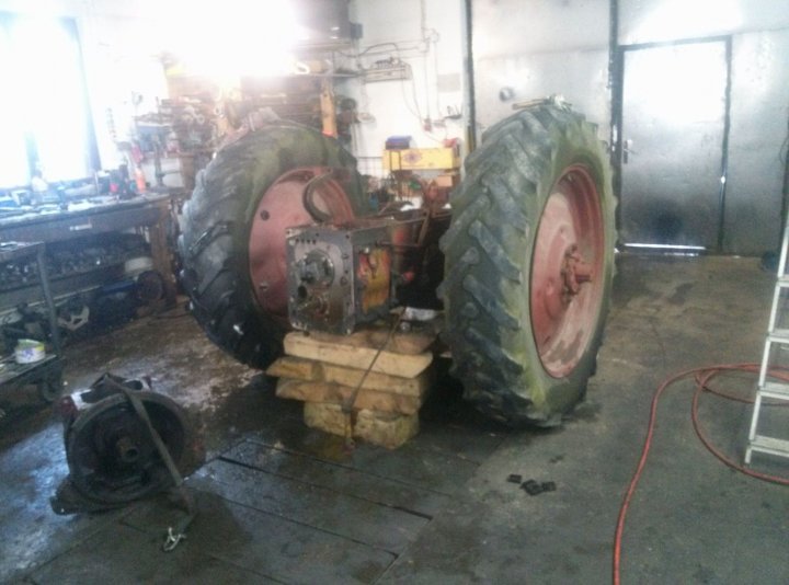

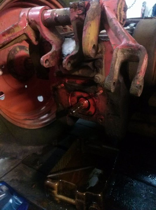

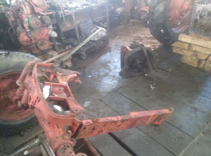

Fotki z postepu prac zrobione tak na szybko. Wszystko rozebrane, stan zweryfikowany,wymienione co trzeba a silnik odpalony pozostalo jeszcze skasowac luzy przedniej osi. Skladanie czas zaczac :)
Macie jakies sugestie co mozna poprawic gdzie jeszcze zajrzec to piszcie... kazde pomocne info na wage zlota?

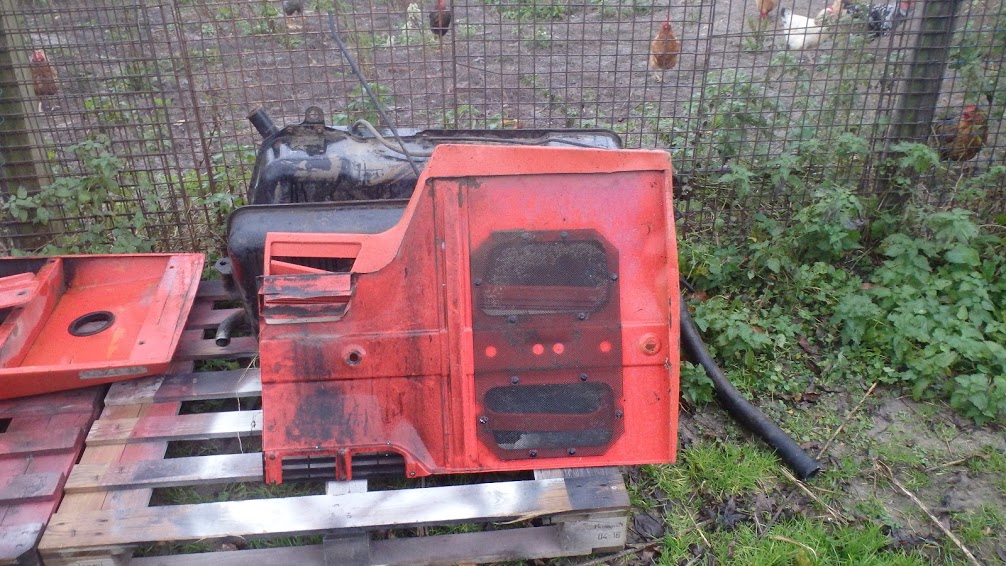

Piatek byl pracowitym dlugim dniem. Jumz powoli zaczyna przypominac jakis traktor. Weryfikacja hamulcow... wymiana szczek hamulcowych. Opony zalozone 18.4x38 nadaly mu charakteru. Weekend wolny ale zeby nie tracic czasu to Jumz wyciagniety z garazu by silnik powoli zaczal sie docierac na wolnych obrotach. Przy kawie nie mozna bylo sie oprzec pokusie patrzac na maske i boczne panele silnika z Lasera.... brodzac w sniegu panele do wstepnej przymiarki trafily na Jumza. Wiedzielismy przed zakupem,ze powinny pasowac,ze bada male ciecia i kombinacje ale to co ujrzelismy przeszlo nasze oczekiwania... jednym slowem wstepnie jest super :) . Kabina to priorytet tego ciagnika juz nie dlugo bedzie przymiarka... oczywiscie fotek nie zabraknie.
