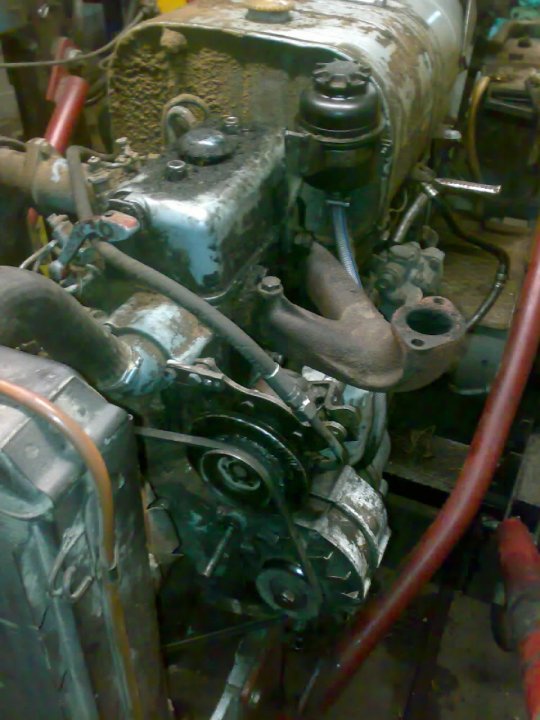

Witam. Mam pytanie do wszystkich forumowiczów jak założyć wspomaganie do Ursusa c-330 bez demontażu fabrycznej sprężarki. Widziałem zamontowaną w c330 sprężarkę z alternatorem od MF 255 jednak to rozwiązanie jest zbyt drogie (sprężarka od MF ok 2000zł + alternator 300zł).Chciałbym wydać na to okolo 1000 zł (oczywiście części używane z allegro, np. wspomaganie od lublina, ostrówka, raka itp. są gotowe z demontażu za około 700zł, tylko jest problem z zamontowaniem pompy, bo wszyscy zalecają montaż w miejsce sprężarki, co u mnie odpada ;/) Czy ma ktoś jakieś pomysły?? Może ktoś robił już takie przeróbki, będę wdzięczny za pomoc.
Widziałem ten temat jednk tam jest albo podłączenie zamiast sprężarki, co kategorycznie odpada, albo na rozdzielaczu od pompy hydraulicznej, jednka to chciałbym ominąć poniewarz jest to system zawodny, no i przy turze pompa ma co robić a jeszcze wspomaganie... nie wiem czy wytrzyma
