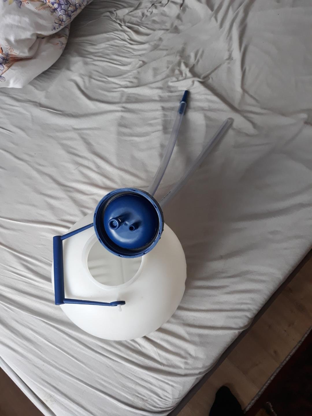

Kupiłem dziś ten separator. Bańka wydaje się ok twarda  a kulka nie przejdzie przez otwory w deklu. Musi ją bokiem wywalić najwyżej do bańki. Nie ma instrukcji ale wyjście z kulką tak na logikę do kolektora by nadmiar nie poszedł do bańki czy na rury? Radek pisał że tak nie działa a Ktoś że trza wywalić kulkę. Tak na logikę to nie działa bo jak wpniemy się w układ drogi mlecznej to jest ssanie do kolektora i ta kulka pójdzie do góry i zatka ssanie i nie będzie dojka ciągnąć mleka. Dobrze myślę czy nie ma takiego ciśnienia by zassało kulkę?

2 minuty temu, FarmerDyzio napisał:
kulka jest po to że jak krowa za***ie kopa i się bańka przewróci to żeby mleka nie zassalo w rurociąg.
ale to będzie ciągnąć z tą kulką do tej bańki będzie ciśnienie?
kulka pójdzie do góry i chyba zapcha wylot?
U mnie z kulka nie działa, jak zamienię przewody to jak najbardziej 😛 dokładnie ja tam bym się bal zostawic separator przy krowie i iść, lepiej pilnować i doić to sztukę ostatnia 😛
A co ty w sypialni na żonie próbę robiłeś .
I co zadziałało?
