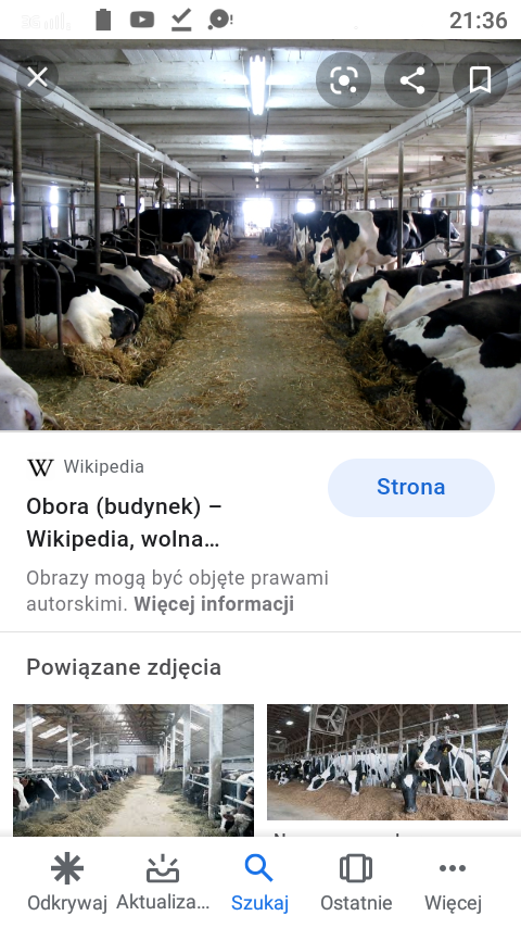

Krowy stoją w oborze tyłem do ściany chce dostawić dobudówkę na drugi rząd krów i rozwaliła tą ścianę żeby było to jako jeden budynek i żeby krowy stały byłem do siebie a stoły paszowe mają być po bokach
Dobudówka będzie miała wiary w środku 4x8m i na tych 8m chce zrobić 7 stanowisk tak jak to jest w starej oborze, stół paszowy po obu stronach po 1,5 szerokości na razie wszystko ręcznie będzie trzeba robić a z czasem może się kupi miniładowarke do wypychania obornika i zadawania paszy
Krowy mają być w takim układzie
