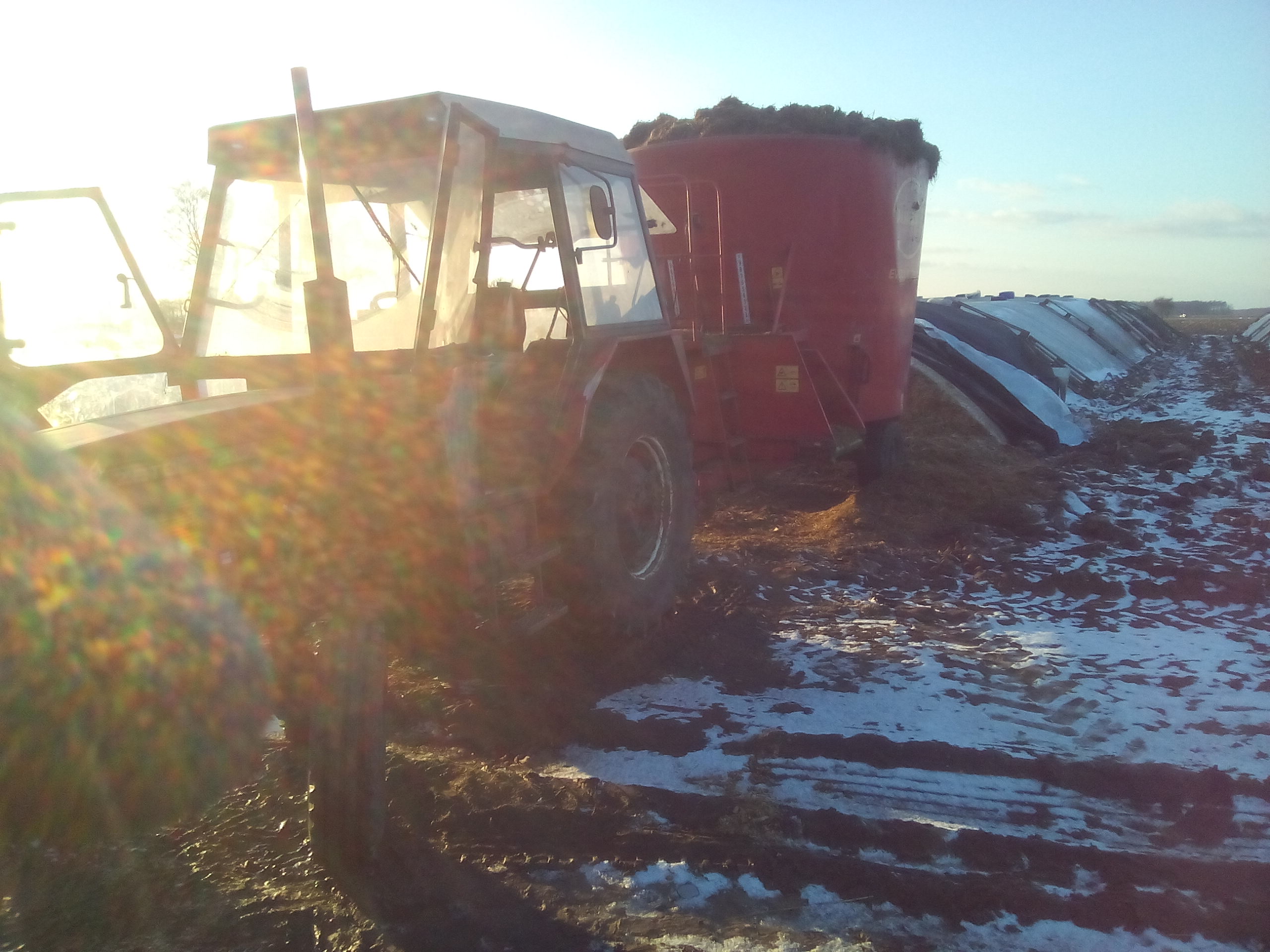

8m3 na 60 to Nie wiem zależy jaka SM TMRu i ile one jedza

Na 31 sztuk krow dojnych + 7 jalowek cielnych po ok 4-5 miesięcy no i młodsza młodzież jaki woz paszowy byłby najlepszy?  8 m3 czy 10 m3?
Większego jak 8m3 na PROW na te stado nie dostaniesz
No patrzyłem tam w te rozporządzenie to będzie problem 10 m3 wziąć ale przydałby się większy zawsze jest zapas. Za bvl 8 m3 wersja obnizana powiedzieli mi 80 tys netto, za kongskilde 8 m3 wersja obnizana 73 netto a za delaval wersja obnizana tez 73 netto. Który waszym zdaniem lepszy?

Ja codziennie mieszam 12 m3 na 75 sztuk, pelen az sie czasem 200-300 kg wysypie,  sa ograniczniki, a resztek zostaje mala taczka, moze niecala.. Wiec nawet jalby za malo... U was tez tyle jedza??

Primula a ile kg mieszasz?   bo w m3 to ciezko ocenic zalezy od wozu jesli np z alimy to jakies 2m3 spokojnie mozna odjac no i wiele zalezy od sm tmr , jednego 45kg tmr to duzo a drugiego juz malo jak sm niska
Jeśli chcesz robić dla wszystkich jeden, co jest dużym błędem. Prawidłowy TMR laktacyjny ma 40-45 sm. Licząc 50 kg na krowę na dzień wchodzi mi w mój PRONAR 5 m3 max 34 sztuki. Dla jałówek i zasuszonych taki ze słomą to na 40 szt wejdzie. Miałam 10m3 na testach to tylko do pocięcia suchych bel mi się przydał, bo żarcie na 60 szt (3 dni) się grzało, bo za dużo, a i tak w 80 % może był wypełniony(wtedy dobrze tnie).

ja mam 10m3 na 28szt od końca sierpnia. mieszam co 2 dni tylko że dodaję płyn zapobiegający grzaniu się paszy w ilości ok pół litra na tonę (zalecane1-2L) ale aplikuje ten płyn opryskiwaczem ręcznym. Bierz największy wóz jaki Ci wejdzie do budynków oczywiście bez przesady bo 16m3 mija się z celem ale śmiało bierz 10m3. na prow się nie martw mi ten przeszedł bez problemów, kwestia uzasadnienia
