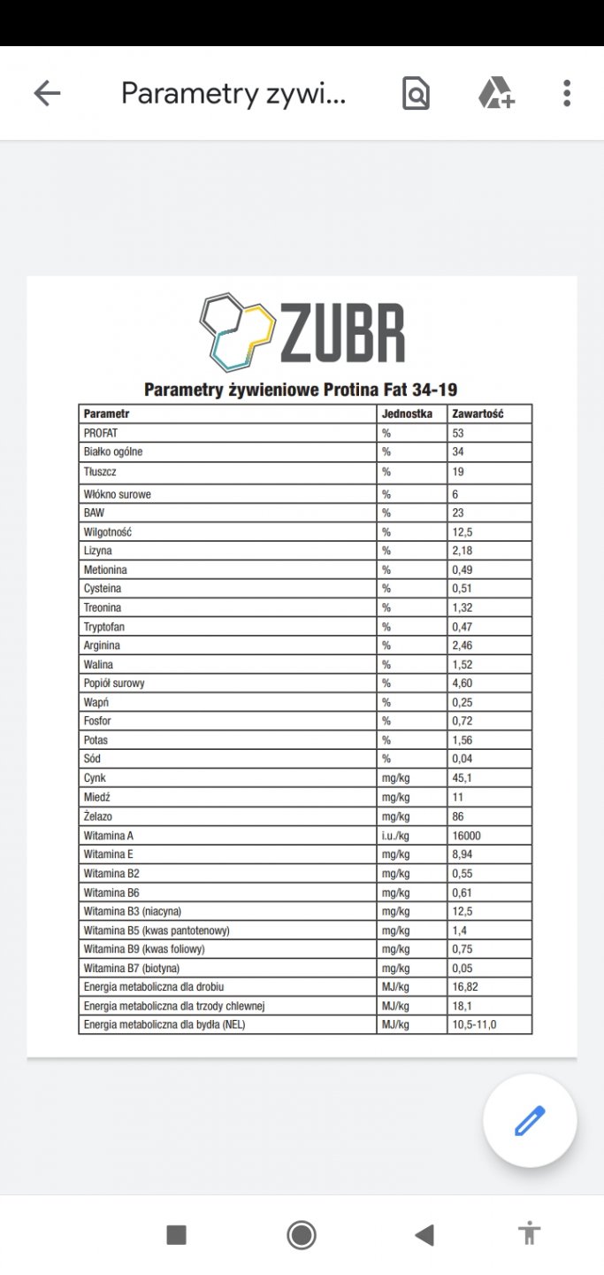

Ja to daję, 1kg na sztukę do 100dnia ale nie ma efektów ani w mleku ani w parametrach, drugi raz nie zamówię. Za tę cenę lepiej jakiegoś lactostarta czy cos w tym styluu kupić.
Z resztą tłuszcz w premi opłaca się u sztuk które faktycznie leją 50-60l, jak mniej to lepiej nadrabiać energię cukrami
Edytowane przez tumiwisizm
nie jest łatwe stosowanie tego, trzeba białka chronionego by zadziałało, , nie każda krowa też to chce pobierać po porodzie. Granulat gotowiec no uwielbiają, wysłodki tofii z gliceryną również
9 minut temu, marcinffff napisał:
taka ilość oleju w tym żubrze że  💥 oby wątroby dobre miały
Co masz na myśli?
Jako premi jeszcze tej protiny nie stosowałem ale ogólnie jako pasza to mi się podoba póki co.
A ogólnie dajesz już u siebie jakieś produkty z tego ŻUBRa?
Jako pasza nie wiem, moze i ok ale trzeba się zastanowić czy to jest akurat to czego potrzebujesz. Ja u siebie zrobiłem badania qq i wyszła skrobia 26% więc to skrobię muszę w dawce uzupełniać a nie pchać jakieś oleje. Ciekaw jestem co powie na to handlowiec z agroloku, czy będzie proponował jakieś optymalne rozwiązanie czy mimo wszystko bronił sprzedaży.
Kosztuje toto coś ok. 2000(nie pamiętam dokładnie), za te pieniądze każda dobra granulka z dodatkami typu glikol zrobi o wiele lepszą robotę.
