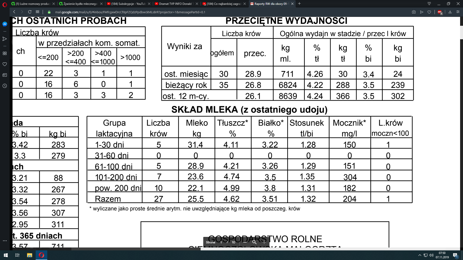

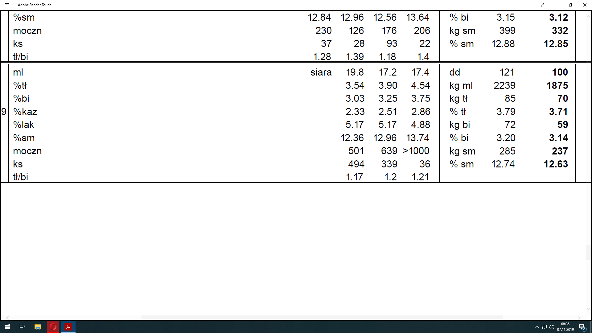

Dzisiaj następna krowa z rują w 4/5 tygodniu po kryciu :/ 141 dd, tł 5.1 bia 3.38 mocznik 171
czyli ruja w terminie, tak? 26-28dni po wcześniejszej. To znaczy, ze nie doszlo do zaplodnienia, jak dla mnie ruja po 30-40dniach to niezagnieżdżony zarodek (czyli do zaplodnienia doszło, a do zagniezdzenia już nie). Moze ktoś poprawi jeśli pokręciłam.
Nie ma kwasicy podklinicznej? badales pH moczy? zasadowicy?(bo ostatnio ktos mial tez z nia problem).
U mnie kiedyś krowa po porodzie uszkodziła sobie nogę, a że była na karencji to z tydzień leżała czekając na rzeźnię. Karmiona i pojona na leżąco, ale nie dojona. Wreszcie sama wstała to zaczęliśmy ją doić. Rozdoiła się do przeszło 40 litrów, ale to dobra genetyka.
Też mieliśmy kiedyś podobną sytuację, ale doiliśmy. Zaraz po wycieleniu coraz gorzej wstawała (na porodówce na głębokiej ściółce) aż całkiem się położyła. Doiliśmy ją 5 tygodni na leżąco, 3x dziennie przekręcaliśmy na boki by nie było odleżyn. W końcu, gdy straciliśmy nadzieję weterynarz przy wizycie dał numer do ubojni, która jeździ i zabiera leżaki. Następnego dnia krowa sama wstała xD Na krótko co prawda, ale z każdym dniem odzyskiwała siły. Po kilku tygodniach pokazała ruję, załapała za pierwszym razem i jeszcze 5 laktacji po 10tys pociągnęła
U mnie ph moczu niby 7-8. Nie mogę w to uwierzyć,dostają 10kg wysłodków , 20kg kiszonki z kuku,Rano idzie 0,5kg śruty kukurydzianej i jeszcze do 100dni idzie gliceryna. Może  zrobić śrut ze zboża i sypać im jeszcze czy to obniży ph. Dzisiaj mam próbę to w piątek będę miał wyniki
Ja od jakiegoś czasu stosuje tego Żubra z agroloku rzepakowego ale mleka ani nie spadło ani nie wzrosło, u mnie różnica w cenie 50zł droższy też żubr od tradycyjnej śruty rzepakowej non gmo
17kg sianokiszonki późno koszona chyba 21 maja. 20kg kuku,10kg wysłotek i pasza treściwa(220kg rzepaku,250soi,100kg owsu,100kg pszenicy, 50kg ziano kuku, 300kg jęczmienia,20kg premiku, 4kg na myko). Te do krycia i po wycieleniu dostają Zmielone kuku w którym jest premiks z karotenem i takie coś na algach morskich.
Paulina wcześniej dostawały kiszonkę z żyta która miała tylko 11% białka i też mialy 7-8ph. Dawka treściwej od roku nie była zbytnio korygowana tylko zmiejszyłem śrutę rzepaku o 30kg.
Mocznika nie daje. Ani kupnej paszy. średnio ze zbiornika 26l.
 Rzepak plus soja extrudowane plus witaminy [komplet] i w cenie rzepaku?,czy w tej cenie tylko ten rzepak przerobiony? O przepraszam nie doczytałem.
Edytowane przez kizak
Pytanie Leszku brzmi czy widzisz problemy przy tym zasadowym odczynie? zacielenia, ruje? wspomniałeś kiedyś, że walczysz z plodnością, ale jesli problem u jednej sztuki na 20sztuk to nie problem. Jeśli u 5sztuk na 20sztuk to dla mnie już problem. Kał wygląda zle? ciemny pienisty? czy normalny? Może wyolbrzymiamy problem? co na to jakiś żywieniowiec?
Zobaczę co dalej bo krowy powtarzają niektóre po 3 razy kryte. Ruję są. Żywieniowiec nic ciekawego nie powiedział. Jeszcze sprawdzę na cielność 2 szt i wtedy się zastanowię czy coś zmienić. Ogólnie kilka krów w sierpniu i wrześniu zaszły.
Tylko te wysokie ph nie wiem o czym świadczy. Kukurydzy nie zwiększę bo i tak mi nie staczy. A i marchew jeszcze idzie 1,5kg na szt
Poczekamy jeszcze do grudnia. Bo ta marchew i kupiony premiks efekty pokaże za kilka tygodni tak myślę
Tam o 100-200dni jest zawyżony bo mam takiego małego karakana który ma mocznik 1000 ale tylko 17l daję i nie wiem czy ją nie sprzedać ale to pierwiastka i trochę żal
W teorii ta krowa powinna nie żyć z mocznikiem 1000
ruje mają, ale przez ten zasadowy odczyn i tym samym amoniak po prostu pewnie plemniki umierają szybciej niz dotrą do celu 🤷‍♀️ taki moze byc skutek zasadowicy...podobno. Tu dziewczyny chyba się z nią borykały @przezuwaczka i @Krowiarka ??? ale moja pamięć słaba, może pokrecilam 🤪
