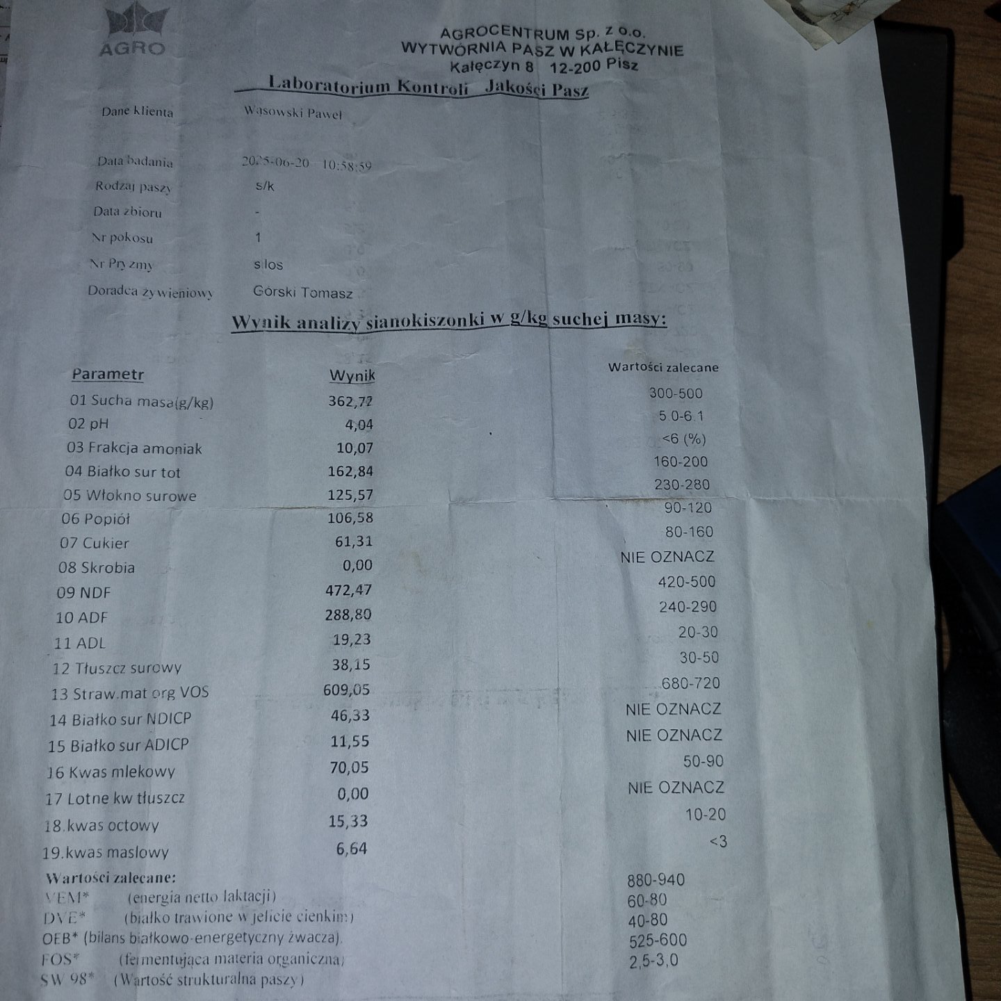

Panowie takie parametry Tłuszcz 4,59 B3,53 mocznik 375  za duże parametry.
Dawka 600kg sianokiszonki 1000kukurtdzy . Treściwa 4,5kg oscypki 0,7sija rzrpak 0,6 . 0,3koncentrat energetyczny . Wit. 150gr. 2kg pelnoporcjowej 18%
Dobra. Chwilę popatrzyłem co tam masz. Bez parametrów kiszonki ciężko tak na oko powiedzieć tego ujmij tego dodaj. Więc całe te doradzanie było bez sensu?

Mam wyniki pryzmy trawy ale kukurydzy niemam

No i  Z tych wyników wiem wszystko. Mało na teraz można zmienić prócz zwiększenia energii z innych źródeł ale na przyszłość jest co zmieniać i będzie dobrze. W skrocie inaczej trzeba zbierać trawy.
To znaczy  jak  inaczej. Pierwszy rok robię w pryzmę bo kupiłem przyczepę to powiedzcie co robię źle
Musisz kosić łąki w innych terminach. Raz że wcześniej bo dużo włókna dwa że inna pora dnia bo mało cukru. A cukier odpowiada za energie w żwaczu. A masz go mało i przez to białko w wiekszosci szybko się rozkłada w żwaczu. A jak na późno koszona trawę to ładne białko. Do tego wtórna fermentacja kiszonki. Przez to podwyższony amoniak i wszystko idzie w pizdu z wynikami. Mało szybkiego cukru w zwaczu do wykorzystania amoniaku. Nie wykorzystuje go więc robi się z tego mocznik. Szybki cukier do żwacza to melasa. Wg mnie to zadziala

Trawy były koszone od 8 rano do 13 jak pamiętam

. A jak za wcześnie to nagromadzenie azotu w masie i  wysoki mocznik . Ta melasa to też śliski temat jak przedobrzyć ,ach te krowy 🤷‍♂️
Porównałem ze swoją. Więc mam ph4.5 amoniak połowę mniejszy. Cukru 85 białko to samo. Nieco mniej wloknia. Nieco mniej zanieczyszczeń adf niższy więc też nieco młodsza, mniej ligniny o 5 więc bardziej strawna. Obie dobrze zakiszone ale i ciebie się podgrzała coś dodatkowo. Te pH też coś źle wskaZuje. Ogólnie moja nieco lepsza chociaż też za późno koszona, mam suchsza co niekoniecznie lepiej. Ale i tak h*j bo i mnie jest bagno i 10 cm od spodu to gnojowa. Nie wiem jak to poprawić, albo silosy albo może folią pod spod

No właśnie. Najgorszy termin. Chociaż ja logistycznie też mam kłopoty inaczej robic
