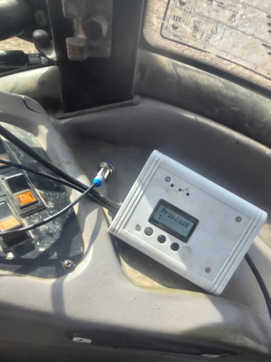

Jak u was z zasięgami? Na wieczór deszcz zapowiadają. U mnie zostało 3ha do urobienia i zasiania po qq. Na razie sieje pszenice dalej. W tym roku z hydraulicznych sciezek które sie j.... przeszedłem na elektryczne. Sterownik za 220zl z allegro plus silownik elektryczny w miejsce oryginalnego mechanizmu amazone. Dziala super

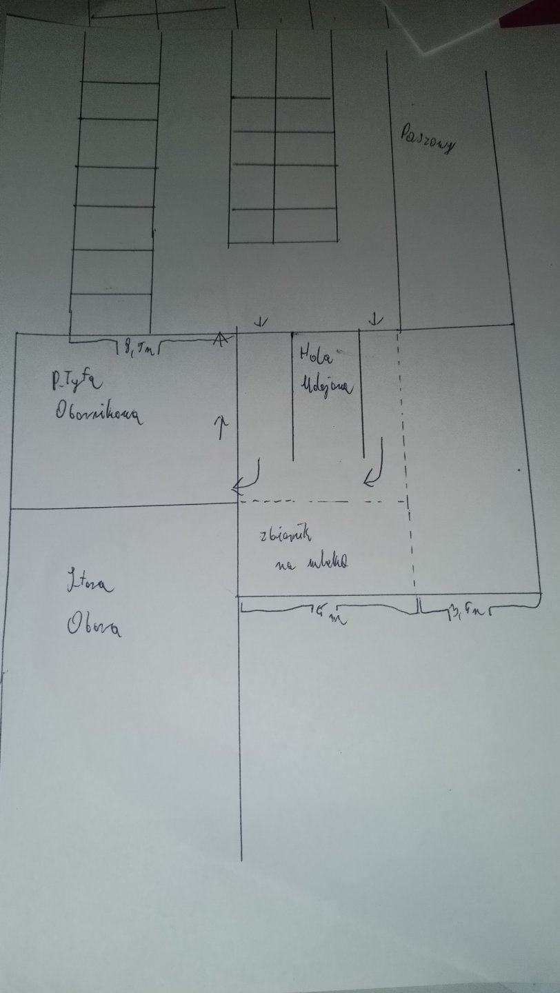

21 godzin temu, KTJW napisał(a):

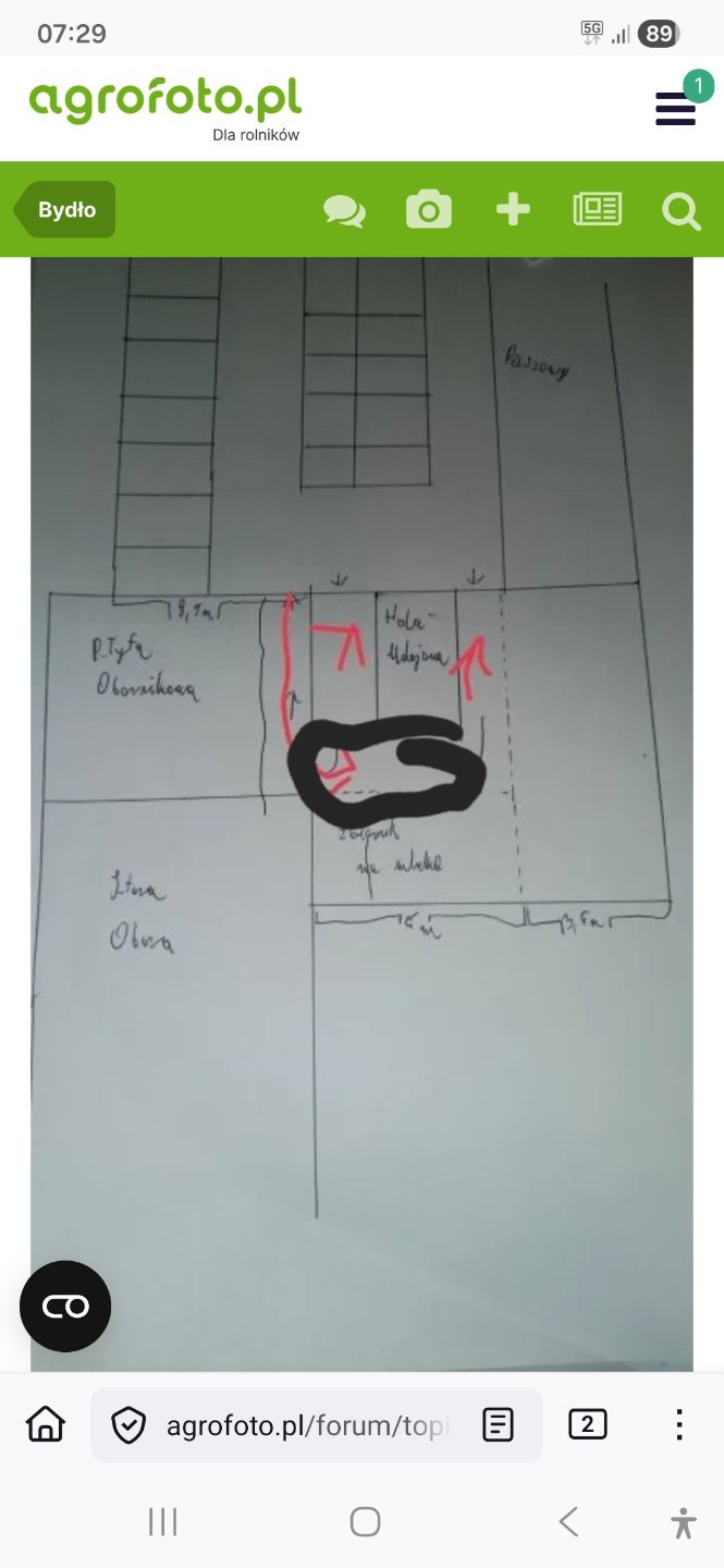

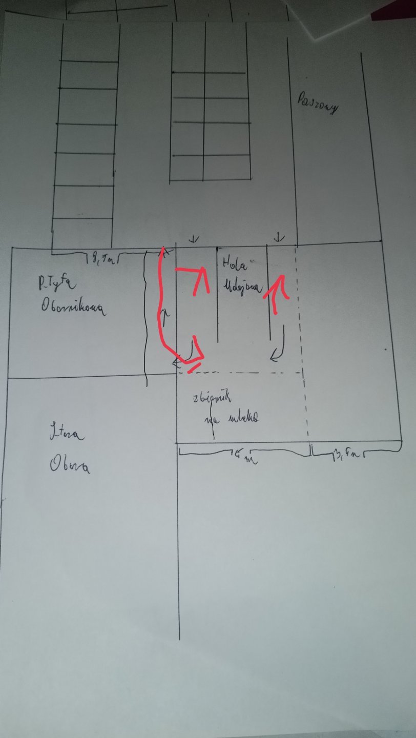

Skala nie wszędzie zachowana ale układ miałby wyglądać tak. Strzałkami oznaczylem ruch krów, co wy na to jakby je odwrócić?

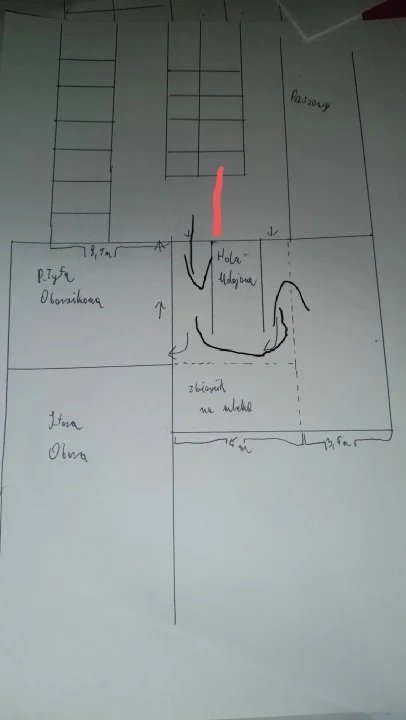

Dlaczego nie mogą chodzić tak? Zrobic bramkę gdzie ta czerwona kreska i oddzielasz obie grupy bez problemu. Na kanale Kosa TV ma taki system w oboże
A w drugą stronę nie można zrobić ruchu z hali 🤔
Odwrotny ruch można zrobić jak najbardziej tylko czy to będzie dobrze działało? Gdzieś czytałem że krowy powinny wchodzić na halę prosto, w sensie nie po zakrętach itp. Wszystkie obory które oglądałem miały wejście właśnie prosto z obory.
jaka hala udojowa? 2 rzędowa czy jednen rząd bo na twoim szkicu wygląda na 2 rzędy?  jeżeli tak, to przesuń  halę w lewo bardziej na płytę gnojową tak aby mogły wychodzić na korytrz paszowy. moim zdaniem to nie ma różnicy czy krowy będą wchodzić prosto czy trochę krzywo. . może pierwszy tydzień czy dwa do póki się nauczą. Z resztą, jak wpędzisz bydło do obory to i tak musisz otworzyć halę aby się nie bały przez nią przechodzić. wstaw bramkę tak jak piszą i wypuść krowy od razu na stół paszowy.
Hala 2 rzędowa. Właśnie chciałem uniknąć przesuwania hali w lewo, bo wymaga to przesunięcia ściany w starym budynku, trzeba by zrobić podciągi albo jakoś słupy na hali, ale może warto pokombinować.
Czyli taki ruch też będzie funkcjonalny? Jaki szeroki powinien być ten korytarz obok hali?
W takim układzie by bylo ok ale podstawowy minus to taki ze nie dopilnujesz jak krowy wchodzą i np na rząd od paszowego wejdzie ci wiecej sztuk i albo się przyzwyczaja ze beda czekały na swoją kolej ale myślę ze szopki mogą robic w tym miejscu
można jakiś link do tego sterownika
U mnie tak wchodzą, od boku, tyle, że nie z takiego korytarza, dorobiłem bramkę w hali i wganiam sztuki na jedną stronę, przestawiam bramkę i wganiam na drugą stronę, krowy się nie gubią. Nie możesz w takim rozwiązaniu przerobić tej płyty na poczekalnie? nie wiem czy to mocno potrzebne ale w pojedynkę pewnie usprawnia prace
