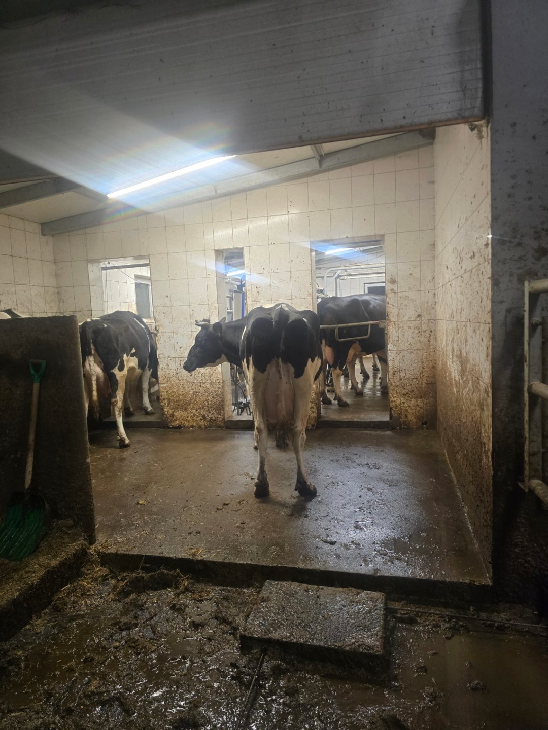

U mnie tak to wyglada, na tą mini poczekalnię 8sztuk na koniec zamknę. Na syf nie patrzcie bo tu sciany lecę raz na miech albo zadzieje bo sensu nie ma. Drzwi na hale nie mam tylko takie podnoszone barierki ale w dzień dostępu krowy nie mają do tej czesci no i zawsze trzeba wylopatowac ta końcówkę co kolo od zgarniaczs jest bo nie dojdzie do końca gdzie krowy chodza
Faktycznie masz czyste krowy .
