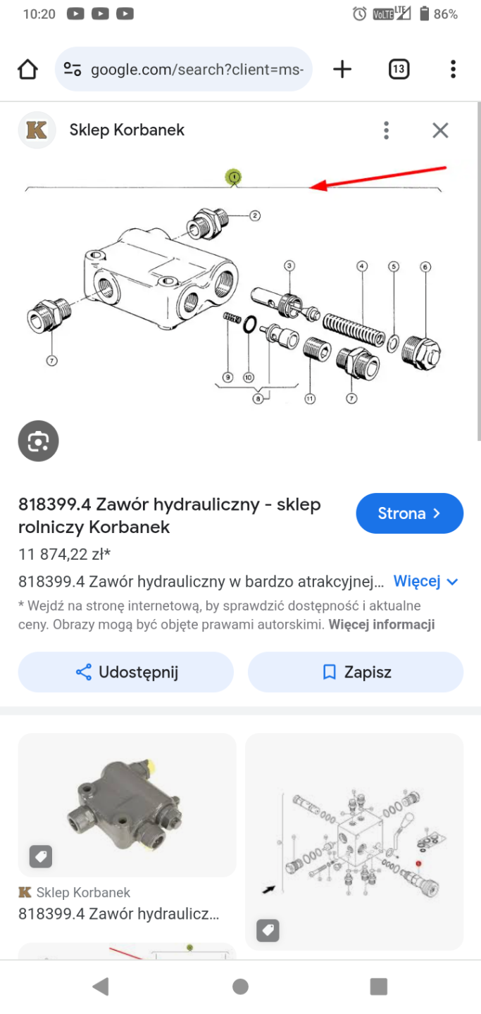

Śruba na klucz 32 u mnie. nr6 na rysunku
Wyciągasz że sprężyną i grzybkiem, ale trzeba uważać bo wodzik potem wypadnie, z początku olej go trzyma.
Dajesz podkładkę 0.5mm M6 przed sprężynę nr 5 na rysunku i skręcasz.
