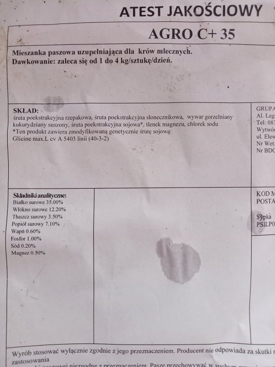

martin0000 napisał:
17 godzin temu, TypowyHF napisał:
Z jakiego powodu ?
Mocznik mi spadł i będe musiał zwiększyć dawkę, i tak się zastanawiam właśnie ale nie to że bym jakoś narzekał na tą 35.
Po C35 zawsze mniejszy mocznik będzie niż po śrucie rzepakowej. Oczywiście przy tej samej dawce
