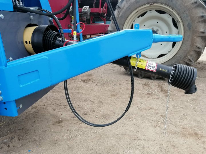

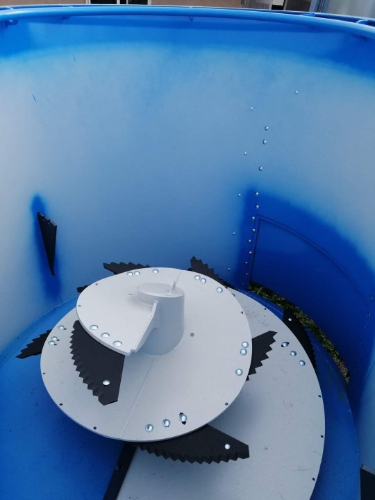

Witam panowie i panie jakie macie opinie na temat paszowozów euromilk? Bo mi przywieźli chyba jakiś bubel 😑
W okolicy i sporo i opinie podzielone.
Pierwsze i najważniejsze nie da rady go podpiąć pod żaden ciągnik, ponieważ wałek opiera się o zaczep/dyszel

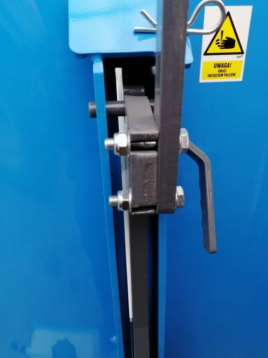

Drugie to pół centymetrowe szczeliny przy przeciwnożach, a treściwe tanie nie są
No i trzecie ale tego jeszcze nie jestem pewien, ślimak wydaje się bardzo niski. Jest gdzieś tak 1/4-1/3 wysokości paszowozu.
Kurła toż ten dyszel jest na 4 śrubach i ustawiasz go jak chcesz na jaka wysokość ci pasuje 😂😂 nie gadaj ze treściwe Ci przez to wypadają 😱😱
Tak naprawdę na 10 śrubach a nie 4, prawdę mówiąc dużo można robić samemu, ale jeśli płacisz 110 tys i masz sam kombinować jak go podczepić to w zasadzie lepiej kupić używany.
Też nie wykluczone, że on wgl będzie pasował bo po rozmowie z serwisem stwierdzili że to moja wina że chce górny zaczep i przekładnie redukcyjną, przez co zaczep się krzyżuje z wałkiem.
No i z tym że samemu to nie każdy ma tyle wolnego czasu żeby robić coś za co odpowiada fabryka.
Ja tam widzę jedyna wadę to niskie ślimak.
Szczelina przy przeciwnozach to normalna sprawa.
A regulacja dyszla to indywidualna sprawa. Jeszcze się nie zdarzyło żeby jakąś maszyna przyjechała i nie musiałbym regulować dyszla. No przy beczce ale tam nie mam regulacji 😄
a tak czy to paszowoz, prasoowijarka, rozrzutnik to wszystko wyregulowane pod dany ciągnik. Więc nie wiem czemu to ma być najważniejsza wada. Na zdjęciu widać że śrub ma do przedstawiana które są pewnie powiercone do samej góry. Możesz odwrócić zaczep i na moje oko nic nie będzie kolidować. W fabryce przecież nie pytają z jakim ciągnikiem będzie współpracować ze mają ci ustawić wszystko.
Ale ten ślimak to tragedia. Długo będzie schodziło z mieszaniem
Ta konfiguracja, tak jak teraz nie pasuje pod żaden ciągnik, także nie powinien wyjeżdżać tak skręcony. A to już jednak wada, ten dyszel najprawdopodobniej na górny zaczep nie pasuje.
To może jest tu ktoś kto ma taki paszowóz (12m hd) i czy też ma taki ślimak czy w moim jest jakiś za mały, dla porównania w 8m Trioliet ślimak sięga gdzieś do połowy kosza jak nie lepiej.
Jeśli chodzi o szczelinę to mogę zrobić zdjęcie jak to wygląda w 15 letnim trioliecie, ogólnie bardzo żałuję że go kupiłem.
Edytowane przez piotrek91p
Myślę że przeciwnie ślimak przynajmniej nie będzie górą wyrzucał , a co do zaczepu to nie wiem co z tymi zaczepami się wszyscy uparli żeby na górny zaczep czy to prasa czy paszowoz ten zaczep nie jest do jednoosiowych maszyn .
 Może ślimak mniejszy ,niższy , to model taki , tańszy pod mniejszy ciągnik zrobiony ,nie wiem ,a przez to może i przekładnia mniejsza ,czyli słabsza i tańsza  ,a wtedy i paszowóz z 15000 zł tańszy 🤷‍♀️ ,a dyszel to pikuś , nawet i przerobić to pikuś  ,a nie mają zamienić na inny że to takie pilne na górę  ?  W nowszych zaczepach jak jest jeden na szynie to są mocne ,ale kiedyśniejsze traktory to ile miały nacisku na górny zaczep 2 t ? ,a tu dojdzie paszy ze 4,5 ton ,plus z paszowozu też z półtory tony nacisku pójdzie na zaczep 🤷‍♀️
Toż to ich właśnie najlepszy model rino 12 HD, więc już duży paszowóz Jan na jeden ślimak, a Ty piszesz że mały ślimak bo tańszy, z zaczepem by nie było problemu gdyby powiedzieli, że lepiej na dolny i z górnym nie kombinować. Ten ciągnik który jest do paszowozu aktualnie nie ma dolnego zaczepu. Tylko najprościej to będzie raczej skombinować dolny zaczep do ciągnika i w paszowozie zmienić, bo teraz to jest bubel konstrukcyjny, który sam siebie mógłby zniszczyć.
Ktoś tu ewidentnie przekombinował....
Wstaw zdjęcia jak ten zaczep jest przykręcany.
Coś mi się wydaje że można go obrócić tak aby był na dolny zaczep.
Edytowane przez PRIMO
Przy kupnie rozrzutnika producent pytał o wysokość zaczepu w ciągniku
 Napisałem ,że nie wiem ,gdyż mam alimę ,a tam powyżej co nie widać ,przypadkiem nie ma otworów by go podnieść  ? ,skoro 12 m ,to wysoki kosz ,to jak do niego nasypać ,i wysypać gdy już pelny ,ładowarką ?
Znajomy zamówił Strautmanna, przywieźli mu i stwierdził  że za niski ślimak, to mógł go oddać i zamiast niego przywieźli mu Daf Agro. A co do przeciwnoży to u mnie ciaśniutkie są, żadnych szczelin.
Nie obraź się kolego, ale jak zamawiasz paszowóz za tyle kasy to chyba można ten zaczep dolny do ciągnika też dostawić przy okazji, chyba że jakieś duże przeciwwskazania są...

Oczywiście masz rację, wszystko można ale też podczas umowy przedstawiciel mówił, że nie ma żadnego problemu, a jak się okazało jest, tu macie porównanie z Triolietem, a tego niebieskiego nie da się nawet na szynie spiąć z fendem, to nie wiem jaki będzie bardziej typowy ciągnik 🤔belarus?
a do czego ta przekładnia redukcyjna? żeby podnieść koszt ?
