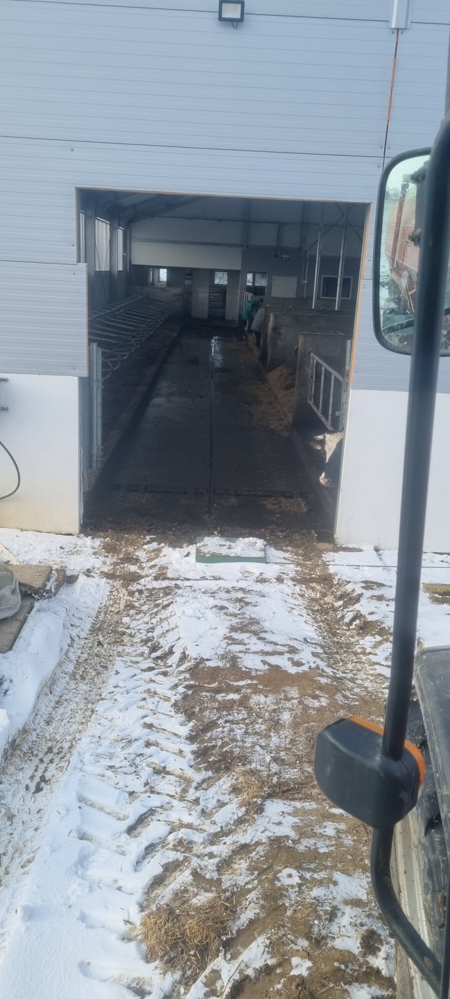

Paszowozem wjeżdżam ale tak maks 10cm luzu z każdej strony. Paszowy ma gdzies 26m długości bo 1m z przodu i z tyłu jest odgrodzony,  z tyłu bo akurat zrzutowy kanał a z przodu sam odgrodzilem bo co niektórym się kable od bram podobały

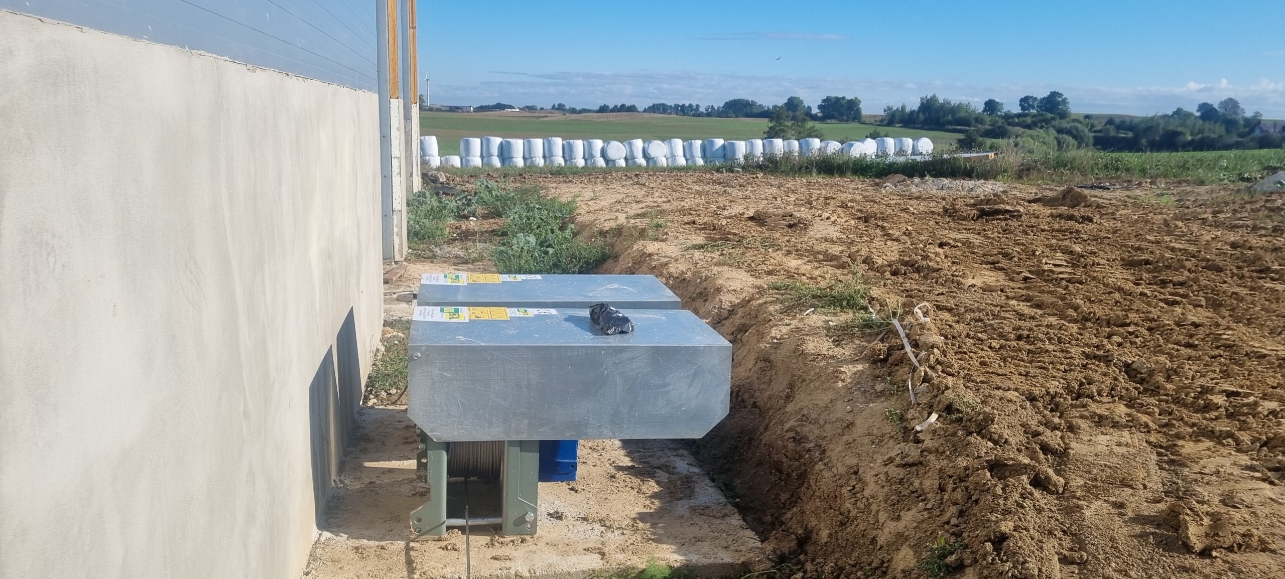

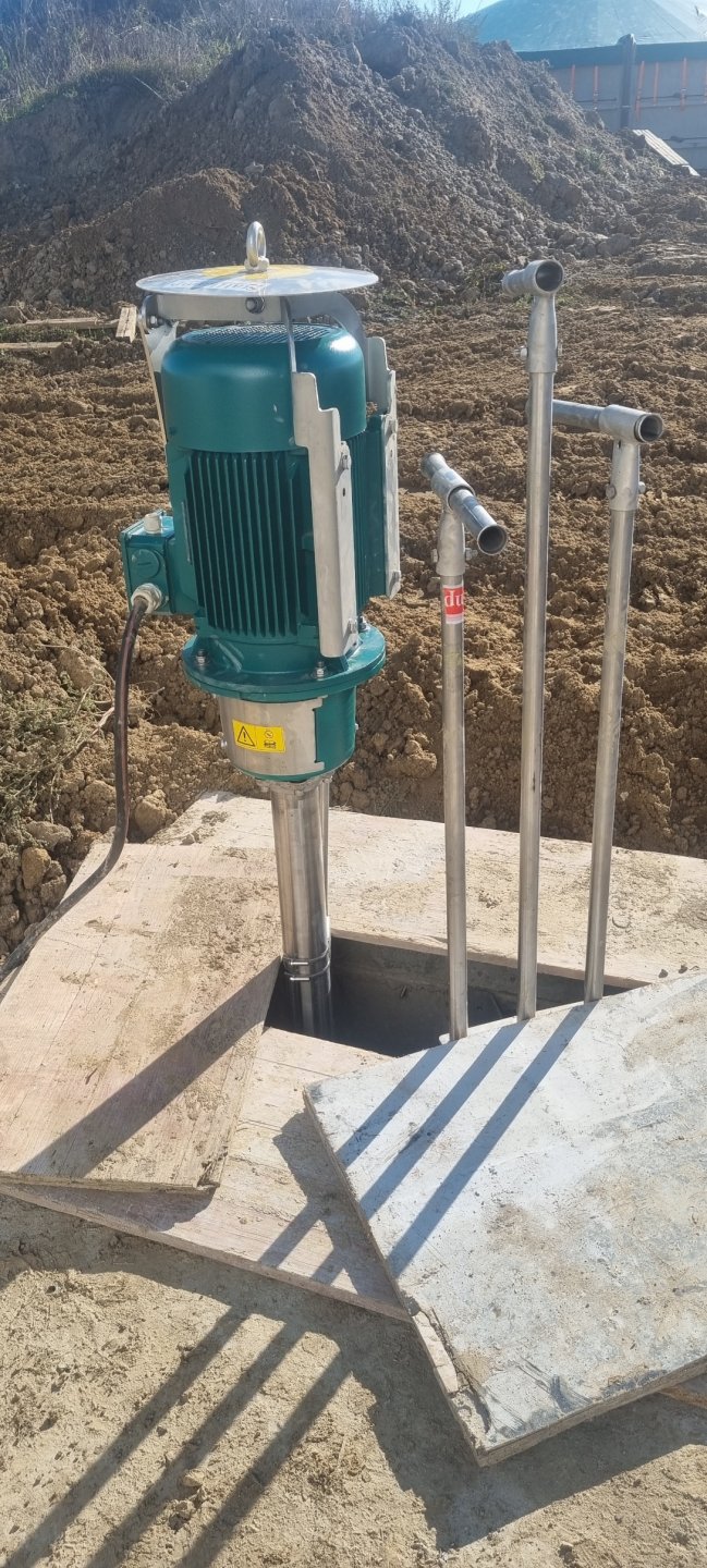

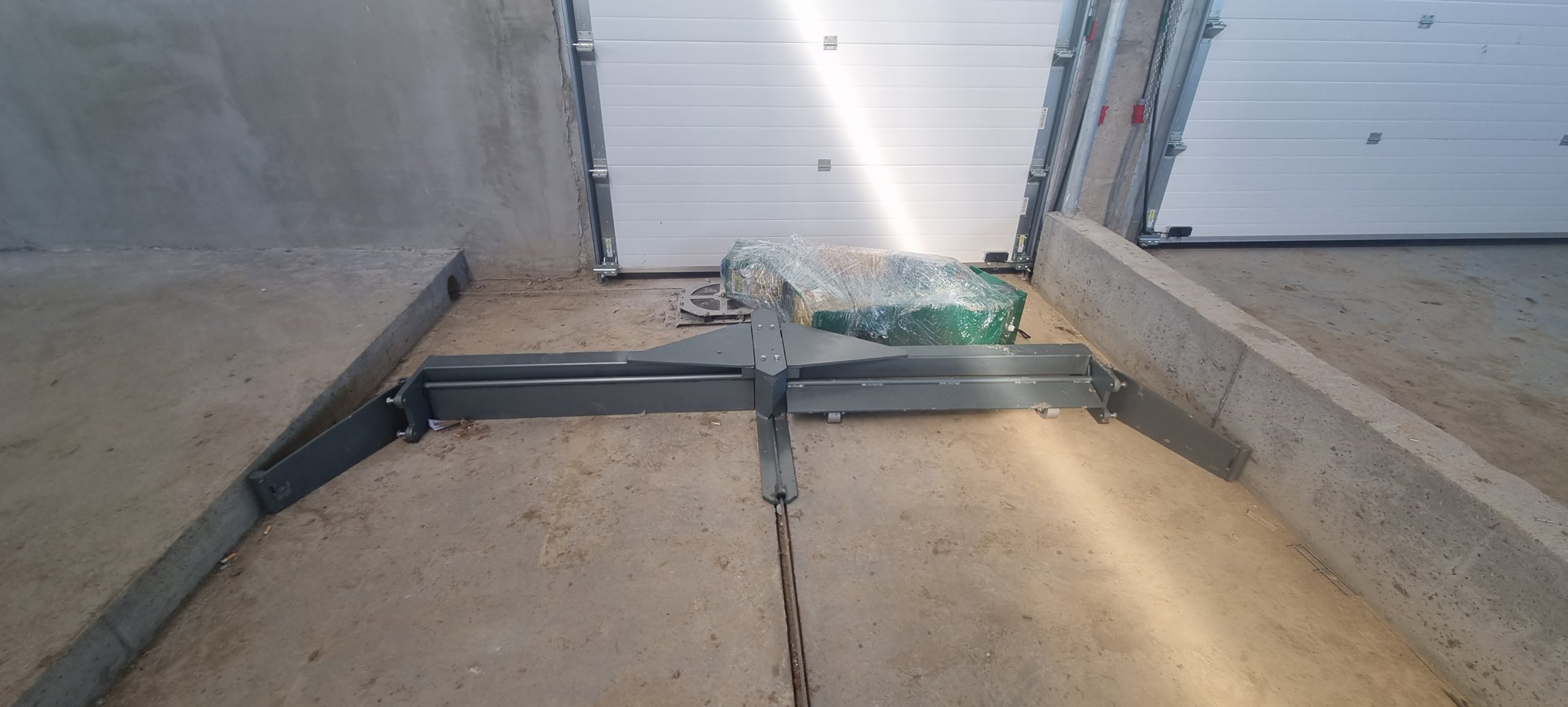

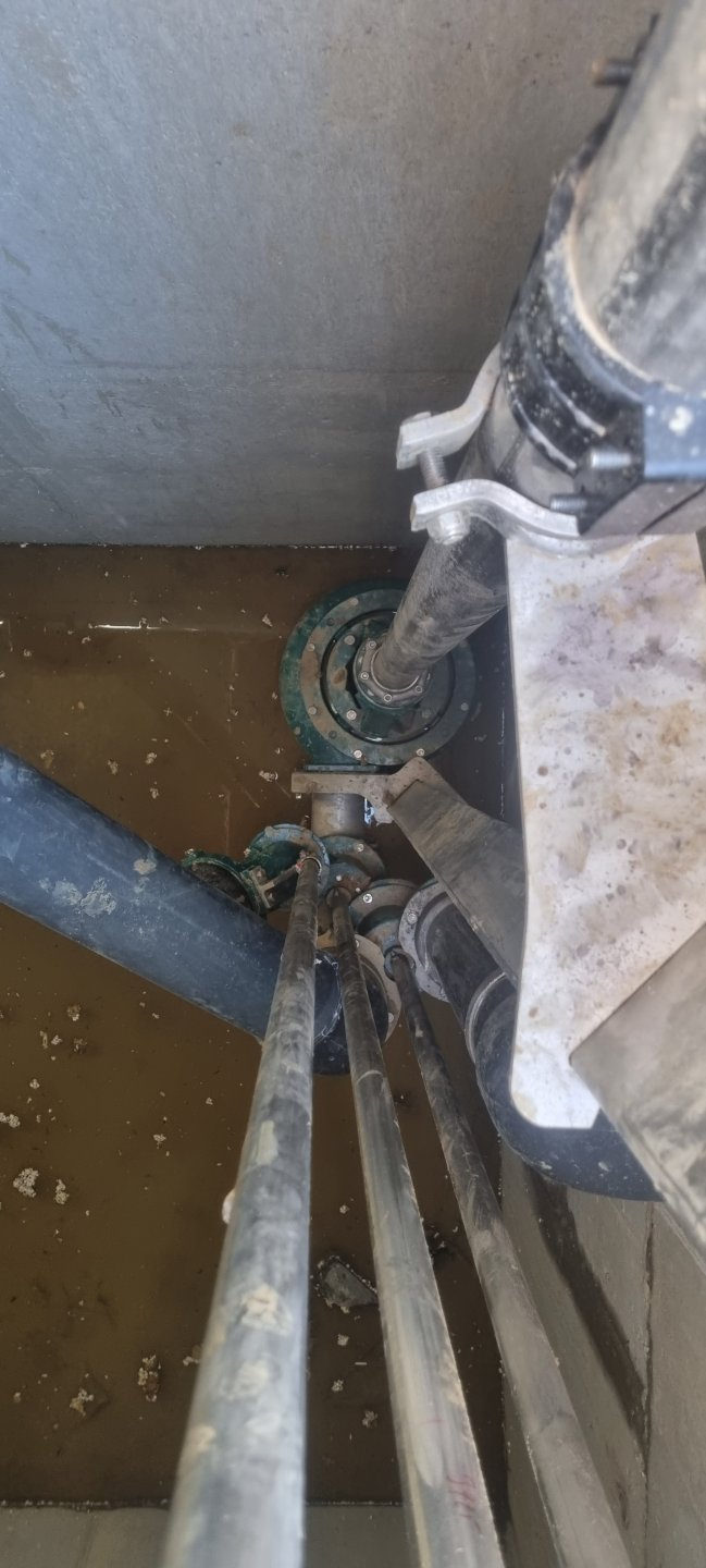

@ChiquitaB możesz coś więcej powiedzieć o zgarniaczach? masz jeden, dwa? na jaką szerokość? kanał zrzutowy jaki masz głęboki? zaś od tego idzie pompa do zbiornika?
Zgarniacze są dwa z firmy rolstal na linie z kwasowki. Jeden 2.7 drugi 3.3. Kanał ma 1.2 bodajże z lekkim spadem ku zbiornikowi i progiem na końcu zcietym od kątem. Zbiornik na końcu ma 3x3x3 i tam jest pompa z rozdzielnia wszystko w studni z firmy stalkamp. Płukanie zrzutu , płukanie studni - dysza i przepompowywanie na zbiornik duży.

teraz patrzelismy na ruszt, ale wyceny stali i betonu nas trochę przeraziła.. patrzymy teraz właśnie na zgarniacze. docelowo twoja obora ile pomieści sztuk ? oba warianty najmniej roboty przy nich😅
