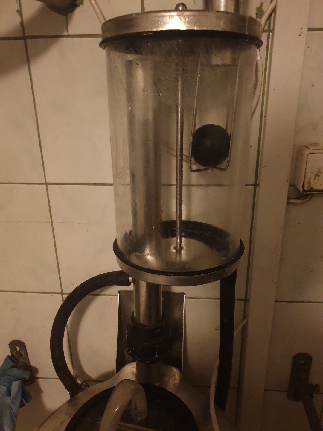

Czy w Twojej myjni płyny są dozowane ręczną pompką do kubka przelewowego który znajduje się wewnątrz myjni?
No tak a dokładniej to mycie jest w tej tzw. wannie wstawia się dujki aparaty udojowe i automat puszcza wodę i gorąca woda przelewa się przez ten kubek wypłukując środek myjący

 Zawór wylewu ze zbiornika rozkręcić i wymyć ,lub jedna krowa wali bakterie z somatyką
Zawór jest przy każdym myciu wzorowany szczota a jak go rozkręcam to jest ok. Chłodzi też szybko i tu coś się niedomywa w dojarce. A jak krowa może walić bakterie pierwsze słyszę no chyba że przed dojem się jej nie ogarnie
 Jeśli bakterie spowodują somatykę ,to razem  ,,wypłukują'' się z wymienia ,ja wiem że część ludzi nauczona że z wymienia wylatuje idealne mleko ,tylko z czego somatyka ? np środowiskowa z e coli ? ,jak one się tam znalazły ,a jak się namnażają spożywając mleko ,to i razem wypadną
No to ja mam radę inaczej bo mam manifoldy.
Ale do rzeczy. U mnie kiedyś był taki problem ze ten kubek przelewowy od dołu zatkany jest korkiem gumowym. W korku zrobiła się dziura i płyn szedł z zimną wodą. Jak jeszcze tego nie sprawdzałeś to może warto. A i przy okazji skontrolować czy prawidłowo przelewa ten kubek
Jaka woda przy 1 myciu? Zimna czy mieszana?

4 godziny temu, Łolek napisał:
Myje tak 20 lat a płyn leję do wanny bezpośrednio bakterie na poziomie 10 do 20  problemem u kolegi jest woda zostająca w rurach
Koło południa spuściłem wodę ze słoja i puściłem gąbki to powiem że wieczorem lepiej to na oko wyglądało więc kolego chyba masz rację👍
Zimna tak jak mądre głowy z mleczarni zalecają procedurę mycia
U mnie idzie mieszana. Na drugą myjkę nie jest to już wrzątek dzięki temu.Może woda za gorąca przez to i płyny nie działają? A i jak kolega Kizak napisał: krowa z somatyką potrafi sypnąć i bakteriami. Nie raz tak miałem, że średnia somatyki ok to mleko od chorej krowy do basenu i bakterie ostro w górę a po odstawieniu krowy(strzyka) wracało wszystko do normy.

1 godzinę temu, pawlak2507 napisał:
U mnie idzie zimna sama do 1 i bakterie srednią mam okolo 3, 4 także woda raczej za ciepła to nie problem, paawlik227 dojarka nowa czy używana kiedy zakładana?
Jednostka centralna pompy i aparaty pulsatory używane a sterownik nowy, wszystkie rury mleczna i powietrze nowe, wszystkie gumy węże złączki nowe, gumy strzykowe węże mleczne 4miesiace temu zmienione i wiele to nie pomogło. A całość zakładana 11.2019 roku. Wina musi być w zostającej wodzie po myciu aż do nastepnego doju bo wcześniej jak pierwsze mleko z rurociągu trafiało do słoja to widać było że takie pół na pół z wodą wczoraj jak w południe spuściłem wodę i poszły gąbki żeby ściągnąć wodę ok 2l to wieczorem pierwsze mleko szło białe...

40 minut temu, semos napisał:
i nigdy nie miałeś problemów w mleczarni z powodu wody? u mnie by to nie przeszło.
2l wody na ok 800-500l 😅 niemożliwe do wykrycia nawet 10l przy tej ilości mleka nie złapią! A te ok 2l to mi gąbki zbierają przed dojem. Ale teraz za radą forumowiczów zaraz po myciu będę puszczał gąbki i spuszczał wodę ze słoja i węża a czas pokaże czy to pomoże czy nie🤔🤔🤔  A czy jak jest za dużo wody w układzie to intensywność mycia tzw burzy może się zmniejszyć?

U mnie po dojeniu wlewam 10l do jednostki. Mleko pcham. Z węża też idzie z wodą do zbiornika. 40l na 3500l na pewno nie wykaże. Mycie: 1- płukanie zimną wodą. 2- płukanie ciepła wodą. 3- mycie właściwe ciepłą wodą z zasada. ( co 3dzien idzie kwas bo mam miękką wodę) 4 płukanie zimną wodą.
