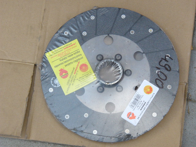

Otóż sprawa wygląda następująco: Wymieniałam olej u wladimirca t 25 i w misie olejowej był klin i 2 podkładki. Po konsultacji okazało się że odbezpieczyła się przeciwwaga i trzeba rozpołowić silnik. Rozpołowiłem, kupiłem nowy obciążnik bo tamten bym przytarty, poskręcałem wszystko i pale. Palić pali bez żadnego oporu tylko jak puszcze sprzęgło to tak jakby coś tam w środku tarło. Ja myślę, że może źle sprzęgło założyłem bo ta tarcza nie jest symetryczna tzn. z jednej strony jest grubsza ale nie wiem bo w tej branży nie robię. Może ktoś z was miał taki przypadek??? Może ktoś wie jak się zakłada tą tarczę bo ja założyłem tym grubszym w stronę tyłu. Dzięki za każdy post

Właśnie nie wiem czy tarcza nie jest źle założona. Spróbuje wyregulować łapki może coś z tego będzie. Co do tego szumu to pojawia się jak puszczę sprzęgło, nie do końca tylko tak od połowy. To nie jest szum normalny tylko tak jakby coś ocierało tylko nie wiem co.
mogę się oczywiście mylić ale wydaje mi się, że tarczę nawet jak założy się odwrotnie to niczemu nie powinna wadzić i działać normalnie. Szukałbym gdzie indziej, czyli łożysko oporowe, może źle skręciłeś wałek od silnika z wałkiem od skrzyni. A nie wymieniałeś czasem tego pierwszego koła słonecznego w skrzyni ? Jak jest nowe to skrzynia napewno będzie wyć.
