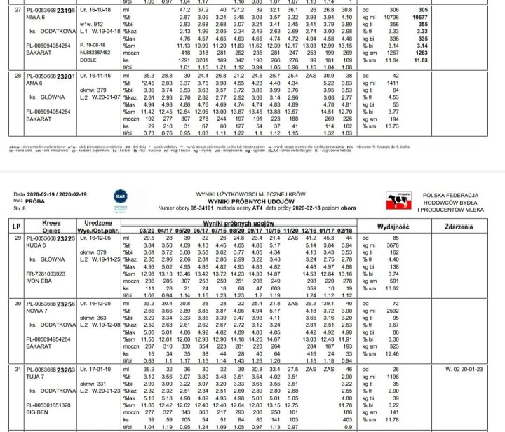

Też przyłączam się do pytania wyżej.
Patrząc na wasze wyniki z oceny. Zdolność krowy do wydajności np. tych 30l dziennie pod końcem laktacji to tylko kwestia żywienia czy i genetyka? Część sztuk mam takich jak ta środkowa ze screenu @przezuwaczka około 15-16l i zastanawiam się czy ten typ już tak ma, że po zacieleniu ucina z mlekiem czy to kwestia indywidualnego podejścia z żywieniem.
To genetyka, że ciągnie długo. Ja sprzedaję wszystkie urywające. Krowa, o której mówisz poroniła w 5 miesiącu ciążę bliżniaczą i zacieliła się po 6 tyg. Ogólnie dała super, bo ponad 11 tys w pierwszej laktacji, czyli 6 mies po 40 l.
Edytowane przez przezuwaczka
Genetyka. Mam dwie czerwone po zacieleniu z +40 zeszły na 25 a przed samym zasuszeniem dawały ok 12 🙄 średnio dały grubo ponad 9 tys. Poza tym łatwo takie krowy zatuczyć
Po zetorowemu tzn w zasuszeniu30% tmr plus słoma lub sianokiszonka, 3 tygodnie przed tmr do woli i treściwe stopniowo w górę, ja daję jeszcze prelacto on ma w składzie sole gorzkie.
Chociaż tej najlepszej, jak nie dogodzisz, to rozwali wątrobę i też urwie. Zmniejszanie mleka jest naturalną obroną ciąży. Hf ma zakodowaną produkcję wbrew naturze. Niedokarmiony chudnie i się nie rozmnaża. Stąd nasze rozterki i wyzwanie, żeby krowom dogodzić i nie zbankrutować😆
