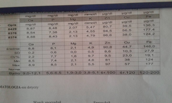

marcinffff    198
Tak pod warunkiem że nie są narażone rośliny na stres czyli suszę ub.r
Typowe minerały jakie dostawały krowy od pół roku w laktacji w tmr
Josera Lacto plus 200g
kreda 100 g
sól 30g (+ 0,5 kg na tonę w kiszonce z kukurydzy)
bufor 100g
vilofarm ziołowy na toksyny 50g
drożdze 50g dolfos (+  to co w korektorze białkowym)
Krowy mimo wyraźnych rui i ładnego oczyszczania roniły i zamierały zarodki od ok września. BVd IBR gorączka Q negatyw i szczepione. Mocznik 170-320 zależnie od sztuki a śr 220. Poroniły od września do stycznia 3 . Krowy miesiąc po porodzie, puchną tylne nogi "jak u słonia". Szczepione też od beztlenowca. Pobrałem krew od tych w laktacji, zobacznie co daje sypanie bo tak się nam wydaje że ma być ok a handlowiec twierdzi że te czy tamte minerały są dobre bo Ziutek bierze i jemu "bydłują"
po lewej numery krów. Silny niedobór Cu (miedź) aż razi w oczy u wszystkich sztuk, z różnych okresów laktacji
Nawet 500 g witamin nie uzupełni niedoboru jednego pierwiastka, a przedawkuje inne. Skutki mogą być opłakane. Są od miesiąca wprowadzone zmiany w minerałach
temat minerałów spychany wciąż na margines
Edytowano przez marcinffff

leszek1000    1816
Kiedyś badałem na wapno i wyszło że wszystkie mają niedobór ale skutków ubocznych nie ma .WIadomo witaminy uchodzą z krowy razem z mlekiem. Firmy mogą zrobić premiks pod ciebie ale trzeba większe ilości brać

przezuwaczka    446
Bo ma trochę racji. On się na tym nie zna. Takie niedobory powinien weterynarz ogarniać. Samo to, że ty to na własną rękę robisz, dowodzi jak jest. Współczuje😒

tumiwisizm    440
kreda 100 g
bufor 100g
Moim zdaniem niemożliwe. Gdyby to były niedobory miedzi to na pewno wyszły by inne objawy niż resorbcje - głównie zmiany koloru i łamliwość sierści. Spuchnięte stawy mogą nie mieć z tym żadnego związku. Ktoś niedawno pisał że puchną gdy jest podkliniczna kwasica, i pewnie znalazłbym jeszcze kilka innych niesprawdzonych teorii na stawy. Przyswajalność miedzi z paszy jest podobno minimalna, sama miedź jest w nadmiarze toksyczna, w dodatku wiekszość kumuluje się w wątrobie więc to na pewno nie jest temat do samodzielnej suplementacji. Ewenualnie z ogarniętym lekarzem. Na samym badaniu krwii też nie ma się co opierać, moim zdaniem. Skoro większość miedzi jest kumulowana w wątrobie, to wynik z zawartości we krwii moze nie być adekwatny.

leszek1000    1816
Prawdopodobnie masz coś w stadzie jakiegoś wirusa albo coś, o czym jeszcze  nie wiesz. U mnie 2 lata temu było dużo resorbci zarodków i to potwierdzonych Usg. W 2 miesiącu badana i cielna w 3 miesiącu już nie . No i wyszło bvd.

marcinffff    198
Suplementacja minerałów do poprawki jest ściśle określona wg. P Jędryczko z Gietrzwałdu i mojego wet .  W rozmowie tel wg zdziwił się że większość krów zaciela się przy takich wynikach. BVD i 5 innych przyczyn resorbcji mam wykluczone badane PCR. Nie będę cytował artykułów z neta odnośnie zw Miedzi we krwi a skutecznością krycią. Każdy może znaleźć i się czegoś dowiedzieć lub dalej hormony kartonami kupować i kontener nasienia na powtórki
Dam inny przykład. Dlaczego kobiety ronią lub mają problem z zajsciem w ciąże a narządy płciowe są ok?? Po wizycie u odpowiednich lekarzy i dietetyków kobiety po pewnym czasie mają dziecko.
NIE STAWY a cała noga od kopyta po biodro !
Jeżeli wam kryją się 40-60 dni po porodzie bez powtórek późniejszych, chętnie poczytam

tumiwisizm    440
No nie wiem, widziałem parę tych artykułów ale w większości to jakieś bzdety na popularnych portalach rolniczych bez podanych rzetelnych źródeł i wglądu do wyników badań dlatego mam takie sceptyczne podejście.
