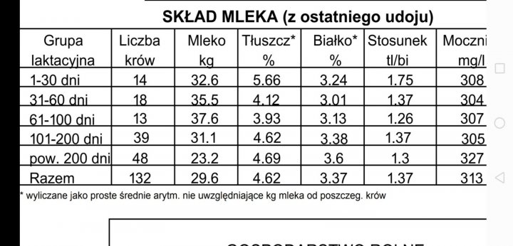

I jak oceniacie? U mnie po jednej strasznie skoczyly komórki u krów które wcale nie miały i średnia po probnym udoju 1700 a mocznik 329 a miałem 229
U nas komórki są na takim poziomie jak i były, mleko skoczylo  ,wiedzę względem tego co my wiemy to ma sporo. Mocznik to i nam skoczył mocno bo dodaliśmy nie 600 g tylko 1000g na wóz rzepaku mleko przy tym też skoczylo Ale mocznik średni był 200 z hakiem a teraz 290  Ale mówił żeby obserwować uprzedzal także jak narazie nie możemy złego słowa powiedzieć

Umnie to wygląda tak. Patrząc po litrach jest gorzej. Mocznik koszedl do góry. Ale jeszcze poczekamy. Bo te średnie nie zawsze oddają sytuacje

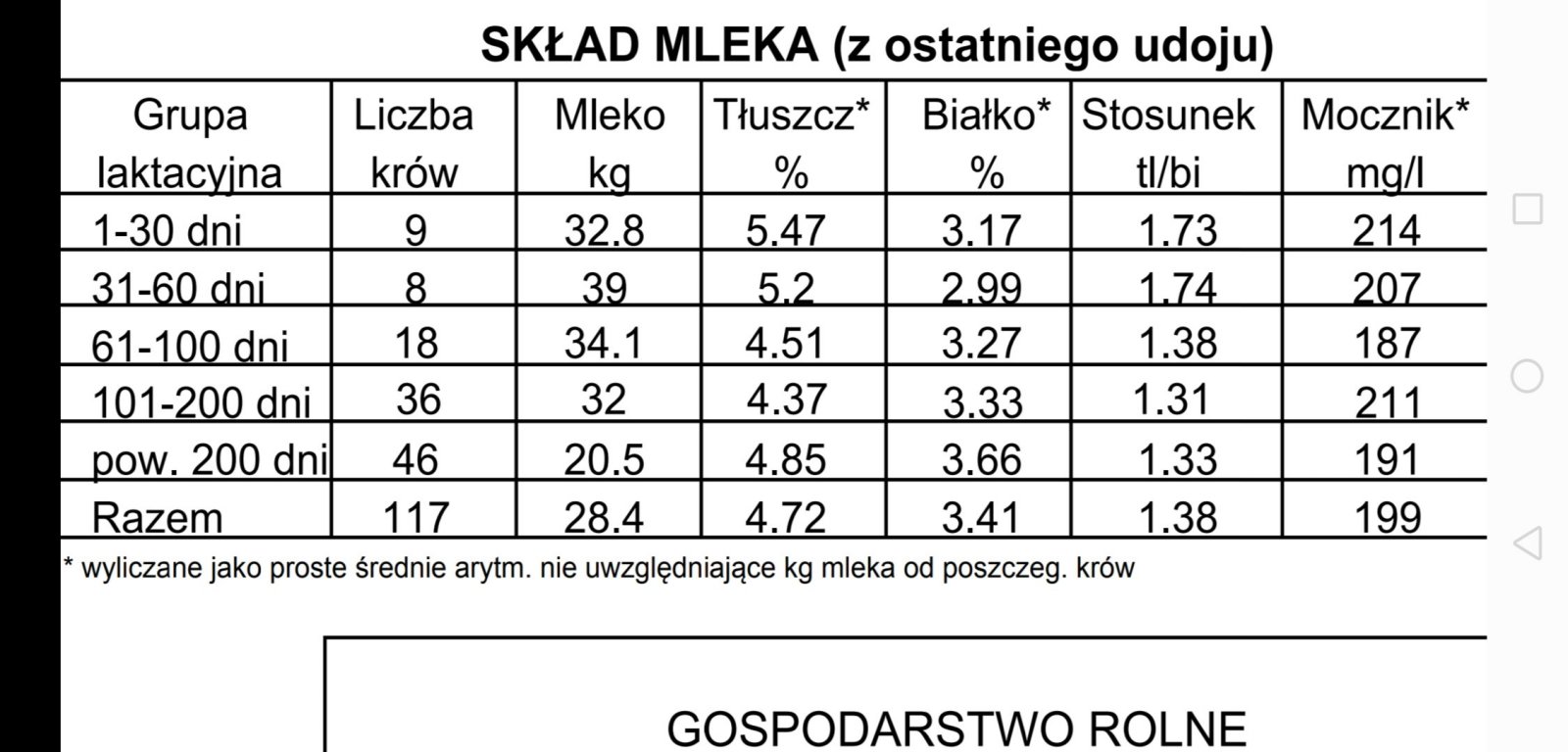

Które wyniki są aktualniejsze te od góry ? jak te od góry to mleko w góre i mocznik a jak te na dole to mleko w dół i mocznik.
To nasze wyniki z styczniowego doju gdzie w dawce było(wóz) 600g rzepaku  25 qq 13 trawy 2 kg treściwej 18%   ( reszta pod pysk względem litrów)  + energetyczne względem litrów pod pysk
Tak wygląda wynik z lutego gdzie na wóz poszło o 400 gram więcej rzepaku czyli (1kg) reszta bez zmian 25 qq 13 trawy 2 kg treściwej.
Co my możemy zrobić by było lepiej ?
Edytowane przez poziomka
Można powiedzieć że świetnie wykorzystały ten dodatkowy rzepak.
U mnie wyniki świeże to te z mocznikiem ponad 300
Te niższe są z grudnia.
Celowo tak porównuję uduj wieczorny do wieczornego
Tak tylko że mocno skoczył mocznik i niektóre który mają 320 nawet nic im się nie stanie ? bo my zeszliśmy od razu z tego bo się przestraszyliśmy wysokiego mocznika, nie mamy bogatego doświadczenia dlatego wolimy niższy żeby nie narobić sobie kłopotów bo podobno 300 to kwasica zaraz i inne problemy zdrowotne
