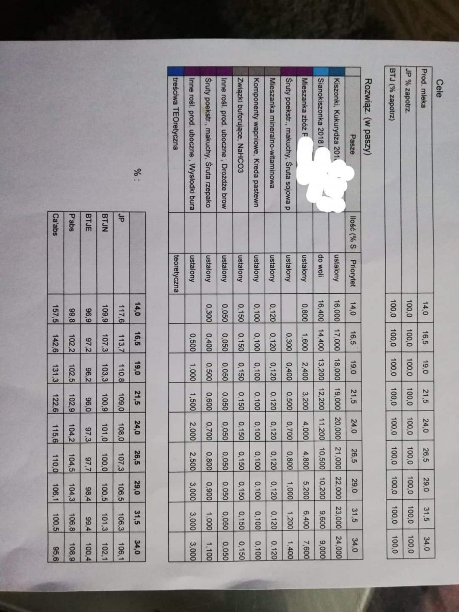

Z tego co kojarzę to chyba coś ok 30-40%  skrobi z kukurydzy idzie na jelito. I chyba kiszonej więcej, albo jest lepiej strawna. Kiedyś dużo na ten temat czytałem.
U mnie w premii jest kukurydza 25% zboże 37% soja 10% rzepak 8% koncentrat na drożdżach 15% i dodatki.
I druga tłuszcz chr + soja pół na pół ok 0.7 kg
15 minut temu, DamianWilk napisał:
wszystko gniote. do TMR i PMR gniecione. kwasicy ogolnie nie mam. ciężko zakwasić. ziarna nie ma w odchodach. sruta jak sruta
Ciezko zakwasic ogolnie czy w sensie tym gniecionym zbozem? Przy srutowanym miales jakies biegunki/zakwaszenia czy nie widzisz roznicy?
Wszystko recznie wsypujesz czy masz jakis patent? Ssaco tloczacy jednak wygoda, odrazu do mieszalnika.
Edytowane przez asus921
1 godzinę temu, DanielFarmer napisał:
kr9292 widzę tu rękę Krzysztofa D. 😎
Heh znamy się dobrze, ale już ponad rok nie współpracujemy. A szkoda.  U ciebie bywa?
Edytowane przez kr9292
Mialem abonament. Współpracowałem z nim zanim to wymyslono, z początku było ekstra, ale potem pare i razy mocno  zawalił.
Można też bydło stracić przez te ich doradzanie. Szanowny pan Kowalski na konferencji doradzał że zamiast 4 kg sojowej można 5,3 kg rzepakowej sypać i tylko rzepakowej.... chciałbym zobaczyć czy te odchody krów zmieszczą się 2 metry za krową
He norbert proponuję zaopatrzyć sie w jakas książkę o podstawach żywienia, jak masz stado pod ocena to zootechnik powinien Ci zalatwic bo federacja wypuściła kiedys taka broszurę gdzie takie podstawy byly jasno i czytelnie przedstawione....
Co do pytania to napewno nie pasza białkowa tylko energetyczna. Zalezy jaki masz stosunek tl do bi i mocznik
Marcin to co oni gadają to o kant stołu. Każda rasa ma inne przemiany i inne warunki.. Okno trzeba otwierać przy takich ilościach rzepaku albo nowy kolor ścian w oborze bedzie :)  Norbert Energii brakuje.
Ale bardzo bym chciał zobaczyć gdzie Profesor Kowalski widział w stadzie , stosowanie 5,4 kg śruty rzepakowej na pysk , jako jedynego komponentu białkowego...  trafisz na takiego bajkopisarza co dawkę ułoży i sobie pojedzie, a rolnik później z weterynarzem na głowie staje co się dzieje z krowami, bo przeciez taki profesor nie może się mylić
