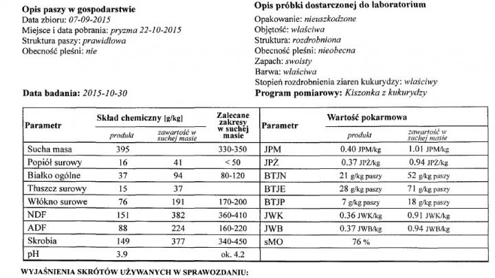

27kg kiszonki z kukurydzy(mocno zaziarniona)

@luskon super kiszonka z jakiej klasy ziemi i jakie odmiany ?
Kukurydza jest raczej ok bo pilnowałem tego, cięzko znalezdz całe ziarko. Z tym mocznikiem to planuje nie przekroczyć 50g na sztukę, poprostu chce aby posłużyły jak najdłużej i boje sie o podjedzenia sąsiadek. A z tą soją to nie przesadziłem dając 1 kg na sztukę na raz? Jaką dawkę soi mogę im jej jednorazowo podać? (po 4 dniach takiego dawania dziś na odbiór miałem prawie 100l mleka więcej)
@lamboEVO100 zasiane  u mnie były polskie odmiany  - glejt i wiarus, głównie IV klasa  ziemii, można by  powiedzieć, że są to już bardzo stare odmiany. Ten rok i wygląd kukurydzy na polu nie zapowiadał dobrych parametrów kiszonki. Także dobrze wiedzieć, że nie jest najgorzej.
