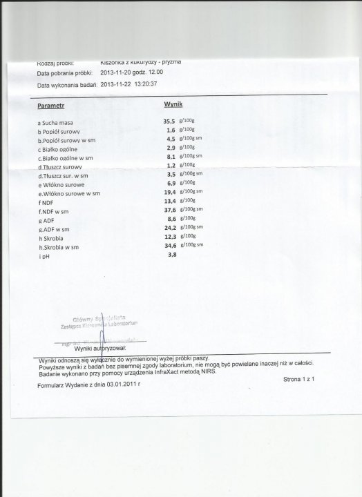

Nawożenie raczej skromne. Na jednej działce qq chyba już 15 raz będzie siana, na innych tez kilkuletnie monokultury. Kukurydza była koszona wcześnie bo około 12 września (FAO 250 do 270)przyschła na naszych lekkich ziemiach, także mogło być lepiej i z jakością i plonem. Co by nie było tak kolorowo, mam tez wyniki starej, zmoczonej sianokiszonki, które nie napawają optymizmem.
