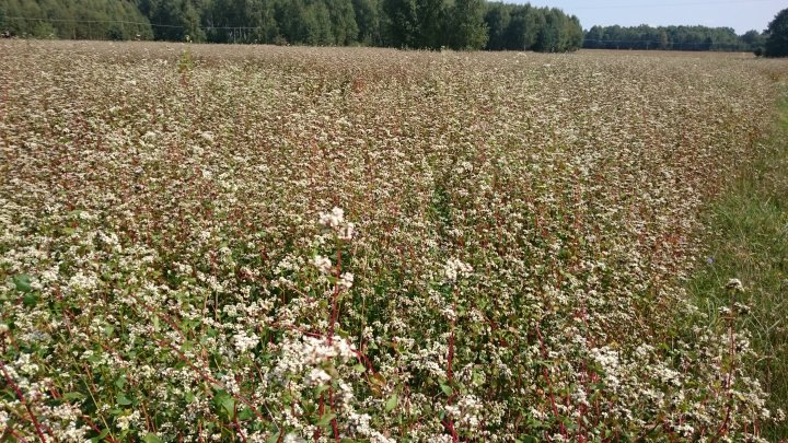

Czytam Wasze komentarze i sam się zastanawiam jak mi pójdzie zbiór mojej gryki - zasiałem pierwszy raz, ok 2 ha na wyoranej łące, bez nawozów, ładnie wybujała, że miejscami deszcze i wiatry ją położyły. Mam kombajn MF 307, niestety brak pokosówki. Nie wiem jak mi się uda to skosić i kiedy, chyba jedyne wyjście to czekać do września, jak uschną badyle. Możliwe, że do tego czasu część gryki opadnie? Jak myślicie?

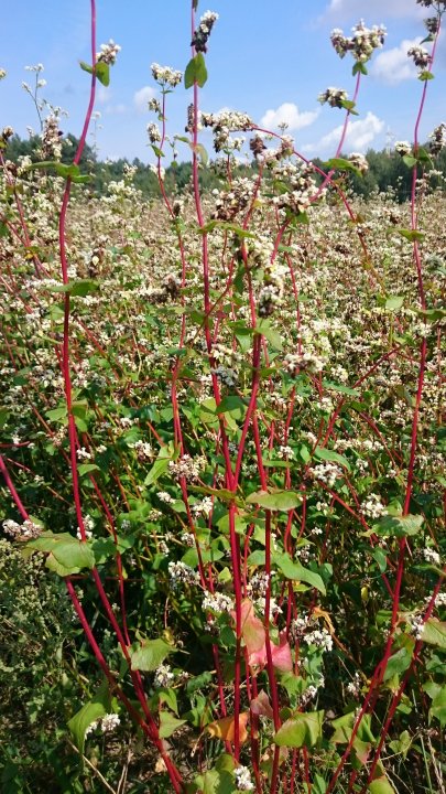

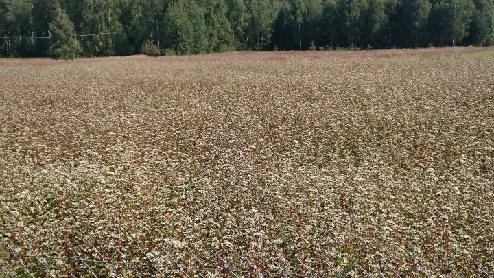

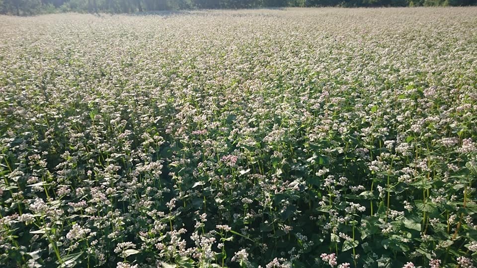

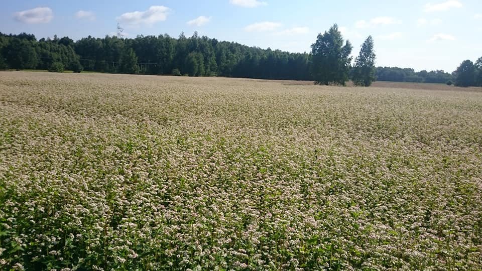

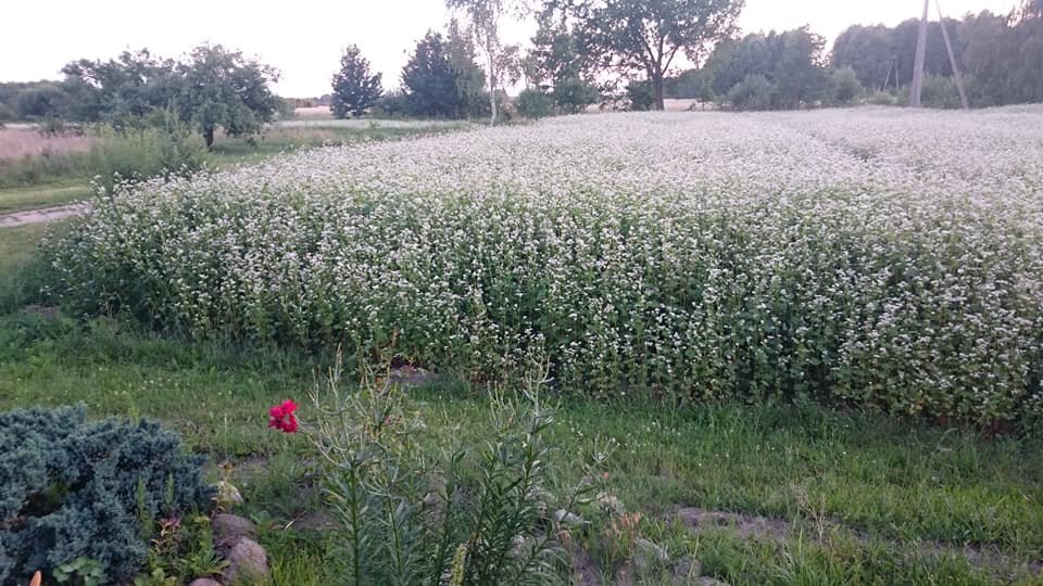

Przeczytałem dziś na stronie: http://www.modr.mazowsze.pl/porady-dla-rolnikow/produkcja-roslinna/212-uprawa-gryki, że niby można dosuszyć grykę tym środkiem: http://ochronaroslin.agro.pl/index.php?page=preparat&id=385 podobno zastosowanie tego preparatu ma mieć nawet dobry wpływ na zdolność kiełkowania! Nie wiem co o tym myśleć, bo nawet ciężko będzie mi wjechać w moją grykę, wysiane ok 100 kg/ha i jest tak gęsta że szok! Zobaczcie sami zdjęcia - jeszcze z czasu kwitnienia. W sobotę zrobię aktualne zdjęcia i prześlę.
Podsumowując: nie chcę mojej gryki niczym pryskać, ani też kosić na pokos. Czyli jak dla mnie jedyna szansa to czekać? Jak myślicie, jak długo? Na co mam zwracać uwagę? Na uschnięte badyle, kwiaty, czy inne wskazówki?

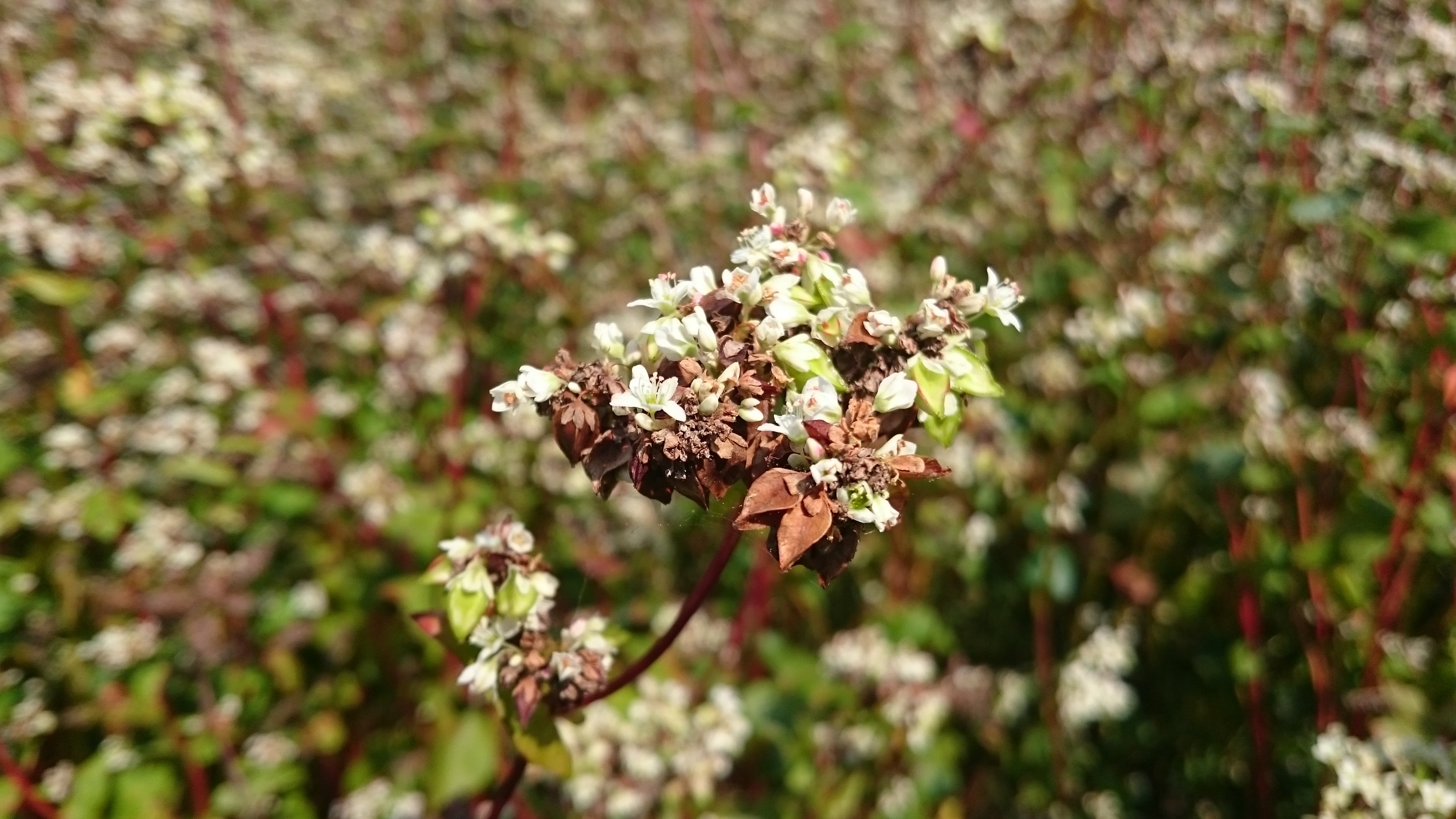

Jak będziesz czekać na to aż to samo uschnie to może jednak sporo spaść. Ja pryskam grykę jakimś dosuszaczem i jest ok. Wjeżdżam z środkiem jak już generalnie przekwitnie a badyle są czerwone. Nasiona brązowieją lub czarnieją.

Moja gryka wygląda obecnie tak jak na zdjęciach. Rozmawiałem z sąsiadami, którzy też grykę sieją i oni będą czekać aż łodygi będą schnąć, podobno najlepiej młócić po pierwszych przymrozkach, jak jest słonecznie. Co o tym sądzicie? Dodatkowo jak dziś robiłem te zdjęcia, słychać było w gryce jeden bzęk owadów.
Przymrozków w tym roku to się możesz nie doczekać. Ja sialem ok 5 maja. Tydzień temu pokosówka poszła a dzisiaj skończyłem kosić. Plon na oko to 1.5 tony. Temat gryki w swoim gospodarstwie uważam za zamknięty. Tak jak w tym powiedzeniu. Kto sieje gryke i proso ten chodzi boso....skoro na kotlinie Kłodzką firma sprowadza z Łotwy po 1000 zł z transportem to ja nie mam pytań więcej.

Mam pytanie do "znawców" moja gryka wygląda na dziś dzień podobnie do tych ze zdj, warto już jechać desykantem? czy odczekać jeszcze?
