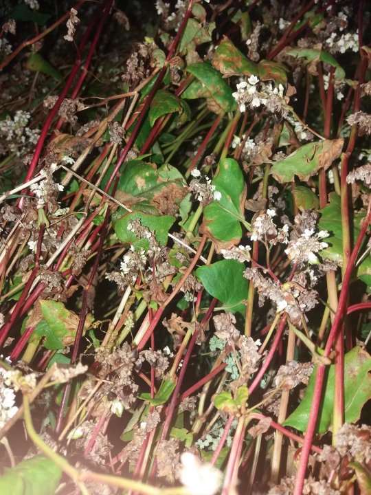

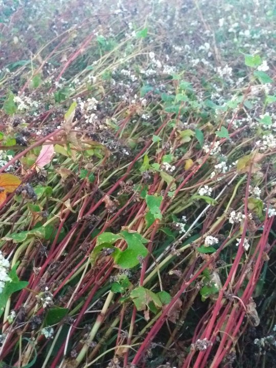

U was na łodygach też taka cienizna z uziarnieniem?Czy tylko u mnie?

Szczerze to ja tu nasion i perspektyw na plon nie widzę. Może ze 400kg by uleciało.
Przeanalizuj sytuację bo może lepiej talerzòwką skosić. Jeszcze mały poplon urośnie.
Z tych kwiatów już nic nie będzie.
Pokosówka, albo desykacja, albo talerzówka

Ile kg wysiałeś, bo wydaje się bardzo gęsta? To może być przyczyną braku nasion.
Jak ktoś do tej pory nie zebrał to ciężko będzie zebrać grykę, codziennie prognozują przelotne opady, gdzie grubsze pokosy to będzie rosła nie mówiąc już o zielsku które będzie przerastać.
