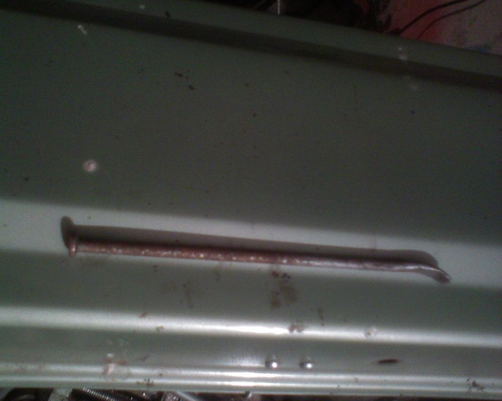

Ja bym się raczej zastanowił nad przyczyna zakleszczania się biegów, bo nieraz wystarczy wymienić mała pierdołkę, sprężynę i jest po problemie :D Tym bardziej jeżeli dzieje się to nagminnie.. Choć i tak całe szczęście że w C-360 tak prosto da się bieg od kleszczyć, bo w MF255 to jest Krzyż Pański z od kleszczeniem biegu :)
Jeśli chodzi o przyczyny zakleszczania winne jest palec i jego łożysko (tak nazywa sie obudowa w której siedzi palec)
Po wymianie tych częsci na nowe biegi będą się włączały lżej, nie powinny sie zakleszczać (bynajmniej tak nagminnie jak do tej pory:D, zredukują sie zgrzyty).
Jeśli chodzi o teorie ze sprężynką to w c360 takowa nie występuje, natomiast są dwie kulki i bolec. Podczas ruchu wodzika one się przesuwają uniemożliwiając wbicie bądź zakleszczenie 2 biegu na raz. A więc podczas awarii tego podzespołu nie zmieni ilość razy zakleszczonych tylko, będzie można wbić 2 biegi na raz (zakleszczyć 2 biegi)
Natomiast jeśli chodzi o odkleszczenia biegów w wersji dla lajków to ZAWSZE przesuwamy wodzik w tę stronę w którą normalnie byśmy wybijali bieg, natomiast układ wodzików jest odwrotny do tego na lewarku. Tak najprościej się nauczyć
Jeśli zakleszczy się już naprawdę porządnie zawsze można odkręcić 3 dzyndzle odpowiedzialne za biegi uruchomić go i puścić sprzęgło pomaga na 99%:D
Z tego co ja wiem to kazda c-360 zakleszcza sie na roznych biegach. Np. w mojej od nowości zakleszcza sie "wsteczny".
No z zetorze odkleszcza sie podobnie tylko najgorzej ten pierwszy raz bo tak jak pisałes trzeba jakąs blaszke w podlodze wicinać. U mojego wuja w 7211 jak sie zakleszczył pierwszy raz to chyba 2 godziny sie meczyl :D
Ja miałem problem z tym zakleszczaniem ciągle sie kleszczyły najwięcej na R i 1 ale wystarczyło wymienic pokrywe i te dydole i już od paru lat mi sie żaden nie zakleszczył :D
wymiec palec od zmiany biegów ja wymieniłem bo musiałem bo sie ta główka z frezem urwała, 22zł dałem i spokuj 5 lat bez zakleszczania a wtedy tez wujek mówił że wodziki do wymiany
