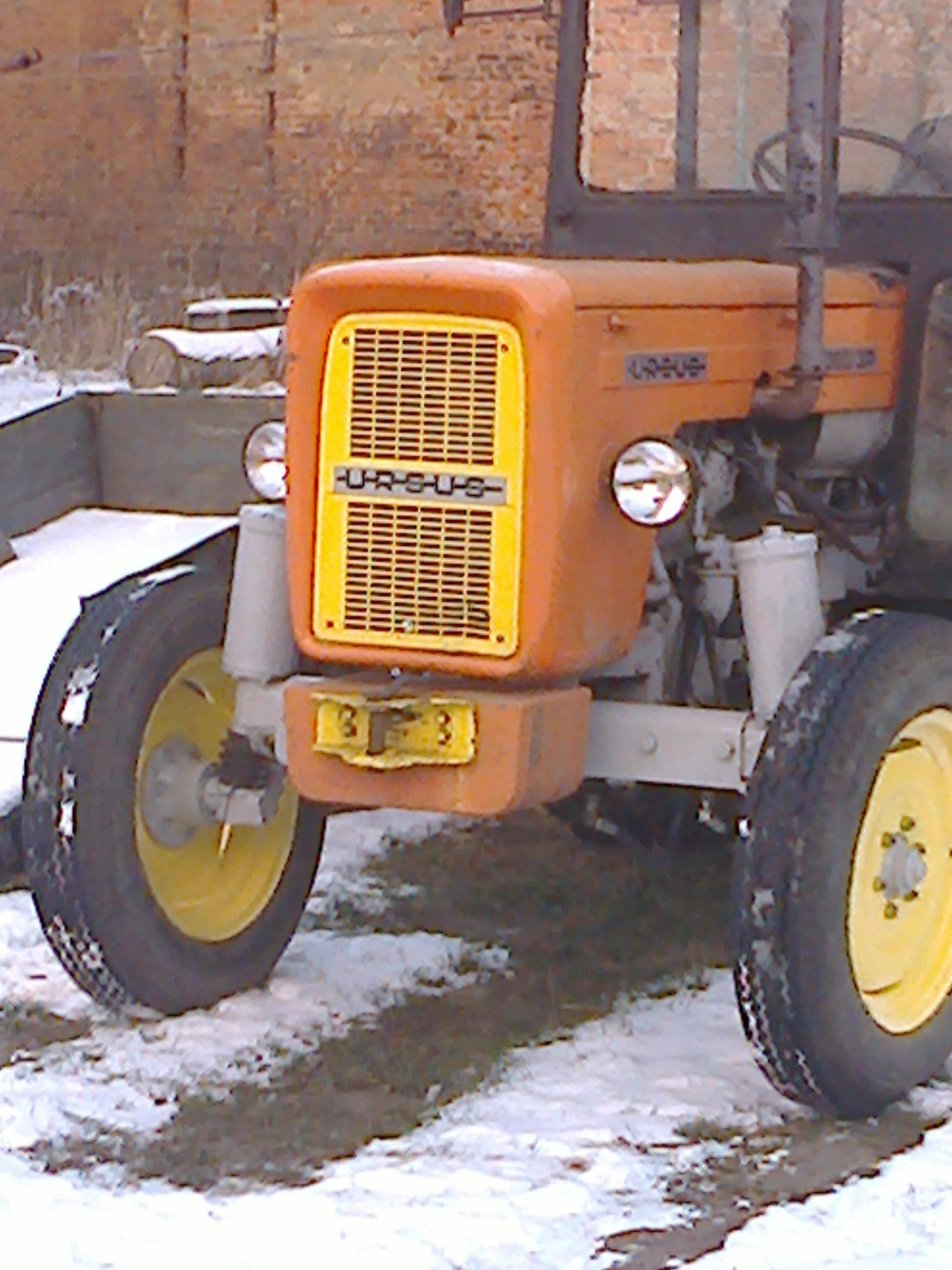

Mam ursusa c-330m 1800mth z 89r orginał zadbana narazie nie sprzedaje ale chętnie zamienię na coś większego np. Zetor 5011/5211 7011/7211 Case 685xl/745xl lub MF czterocylindrowy itp. rozważę różne propozycje jak nikt się nie zgłosi to na wiosnę będzie na sprzedaż.Zdjęcia w mojej galerii.
